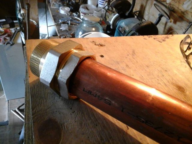

freezer41 Опубликовано 22 февраля, 2017 Опубликовано 22 февраля, 2017 Ещё, лишишься возможности сделать накидную гайку на 1", если ты её используешь. за то есть возможность использовать американку . в моем случае 2"

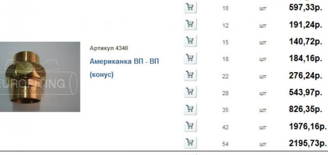

xOther Опубликовано 22 февраля, 2017 Опубликовано 22 февраля, 2017 есть возможность использовать американку Да много чего можно изобрести, да и под ту же накидную переход использовать, но всё упирается в не кислое удорожание. Медные дистилляторы/дефлегматоры/царги,автоматика и др.Медь, фитинги с доставкой.Наборы для самостоятельной сборки.
freezer41 Опубликовано 22 февраля, 2017 Опубликовано 22 февраля, 2017 [member=xOther],та американка что на фото стоит в разы дешевле такой же под пайку. Боюсь соврать, но примерно в 5-6 раз. Примерно 600-700р
xOther Опубликовано 22 февраля, 2017 Опубликовано 22 февраля, 2017 (изменено) Боюсь соврать Суть не в этом. Здесь чуть дороже, там чуть дороже и аппарат обрастает ценой. Если у кого то вход в куб ХД4 на кой ему нужна резьба 11/2" ? Разговор ни о чем. Давай остановимся. Рекомендации по вопросу уже все дадены)) Изменено 22 февраля, 2017 пользователем xOther Медные дистилляторы/дефлегматоры/царги,автоматика и др.Медь, фитинги с доставкой.Наборы для самостоятельной сборки.
freezer41 Опубликовано 22 февраля, 2017 Опубликовано 22 февраля, 2017 . Давай остановимся. ну давай раз просишь))) хотя.... 1
