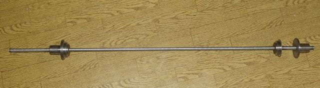

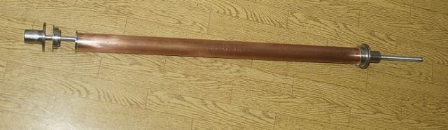

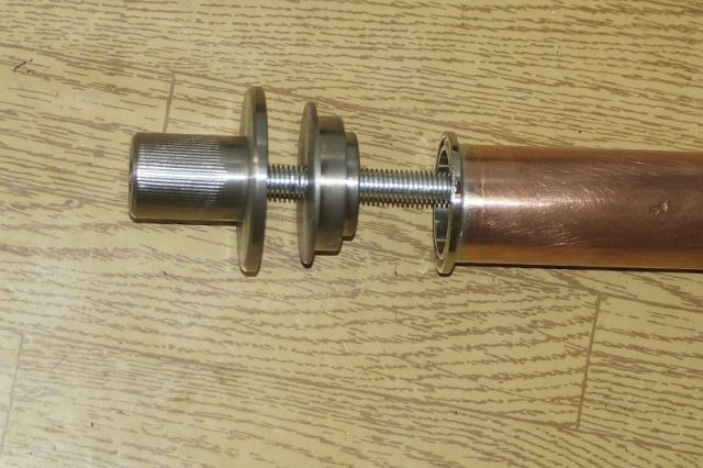

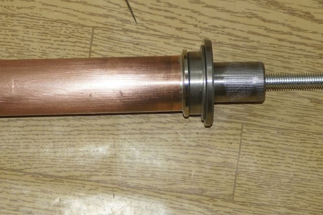

Антел Опубликовано 18 февраля, 2017 Опубликовано 18 февраля, 2017 При впаивании клампа внутрь трубы, возникает куча проблем с вертикальностью колонны. Минимальный перекос и отклонения по вертикали в полный рост. Ну, по крайней мере у меня. Приходится перепаивать, а это гемор тот еще. Не всегда получается поправить влегкую. Тогда повторная зачистка, лужение клампа... И на больших диаметрах, чаще. Сделал стяжку. По фото, думаю, все видно. Шпилька на 12 и токарь... 3
xOther Опубликовано 18 февраля, 2017 Опубликовано 18 февраля, 2017 Дим, как ей стянуть понятно, а вот как потом паять не очень. В плане как в туда припой попадает? пс.Хотя чё я спрашиваю, все равно паять нержу с медью не буду ))) Медные дистилляторы/дефлегматоры/царги,автоматика и др.Медь, фитинги с доставкой.Наборы для самостоятельной сборки.
baltis Опубликовано 18 февраля, 2017 Опубликовано 18 февраля, 2017 Если наконечник клампа плотно входит в трубу, то зачем что то изобретать, соосность и так будет почти стопроцентная. Изготовление оборудования и автоматики для нашего хобби

Антел Опубликовано 18 февраля, 2017 Опубликовано 18 февраля, 2017 [b][member=baltis][/b], удачи в пайке клампов в 54 трубу...
baltis Опубликовано 18 февраля, 2017 Опубликовано 18 февраля, 2017 [b][member=Антел][/b], а какие трудности? Труба 54х1,5. Вн Ø51мм, а нар. Ø наконечника клампа 2“ 50,8мм. Залудил, вставил, припаял. [member=baltis], удачи в пайке клампов в 54 трубу... Это я тебе должен пожелать удачи, - ты же паяешь. А я сваркой, хоть и не надёжно, но прочно и токаря напрягать не надо изготовлением стяжек. Изготовление оборудования и автоматики для нашего хобби
