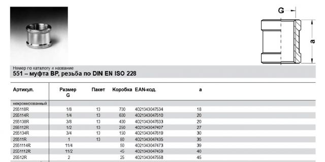

xOther Опубликовано 2 марта, 2016 Опубликовано 2 марта, 2016 (изменено) есть, конечно, ВИЕГА, по цене 1600 р... SANHA (Латунь) 530 р. http://www.eurofiting.ru/rezbovyie-fitingi-sanha-%28latun%29 Артикул 551 Изменено 2 марта, 2016 пользователем xOther Медные дистилляторы/дефлегматоры/царги,автоматика и др.Медь, фитинги с доставкой.Наборы для самостоятельной сборки.
Антел Опубликовано 2 марта, 2016 Опубликовано 2 марта, 2016 [b][member=xOther][/b], так ты же там где то рядом. Сможешь померить наружку. Я где то натыкался на вес муфт 2" - 430 грамм. Разница в 130, как раз в толщине стенки.
xOther Опубликовано 2 марта, 2016 Опубликовано 2 марта, 2016 Дим, я не рядом. Могу Антону (менеджер ЕФ) завтра звякнуть, попросить померить. Не знаю сделает ли, но за спрос денег не возьмёт. Говори точно, что мерить нужно. Ещё на днях буду на Каширском дворике. Там у них кладезь неликвидов должна быть. Там и сам посмотрю. Медные дистилляторы/дефлегматоры/царги,автоматика и др.Медь, фитинги с доставкой.Наборы для самостоятельной сборки.
Антел Опубликовано 2 марта, 2016 Опубликовано 2 марта, 2016 (изменено) [member=xOther], наружный диаметр и длину муфты. [b][member=alexeyT][/b], кстати прикидывал точить. Смысл есть только из трубы. Иначе материал лезет... Изменено 2 марта, 2016 пользователем Антел
xOther Опубликовано 2 марта, 2016 Опубликовано 2 марта, 2016 (изменено) [member=xOther], наружный диаметр и длину муфты. Длина выше на зановском чертеже есть. 45 мм. А наружный попрошу померить. Изменено 2 марта, 2016 пользователем xOther Медные дистилляторы/дефлегматоры/царги,автоматика и др.Медь, фитинги с доставкой.Наборы для самостоятельной сборки.

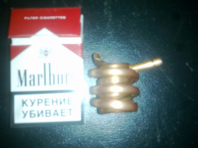

alexeyT Опубликовано 3 марта, 2016 Автор Опубликовано 3 марта, 2016 конденсатор - дефлегматор с буфером накопления ЭАФ и спиральку накрутил уже... 1
Юрыч Опубликовано 3 марта, 2016 Опубликовано 3 марта, 2016 конденсатор - дефлегматор с буфером накопления ЭАФ нипель.jpg и спиральку накрутил уже... 030320161450.jpg конденсатор - дефлегматор с буфером накопления ЭАФ нипель.jpg и спиральку накрутил уже... 030320161450.jpg А смысл накапливать ЭАФ? Если написано про это.. Ткни в тему. )) Тогда и буфер Польский.. СПН МЕДНАЯ 6*6мм
alexeyT Опубликовано 3 марта, 2016 Автор Опубликовано 3 марта, 2016 (изменено) Тогда и буфер Польский.. угу. в частности, Голова Никсона обычно имеет буфер у меня в 2013 на первом 4х трубном дефе тоже емкость была. а тут - прикол в размерах и цене накопление ЭАФ - весьма похоже на периодику. только залп посильнее... у поляка разом выдает 160 мл. мгновенно. без просадки Т на периодике - 20-30 сек сливаешь свои миллилитры, до подъема Т представленный деф - УНИВЕРСАЛЬНЫЙ, т.е. - работает как прямоточник - работает как дефлегматор в обычном режиме - может работать по схеме накопления ЭАФ Изменено 3 марта, 2016 пользователем alexeyT
