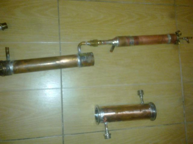

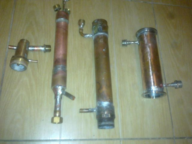

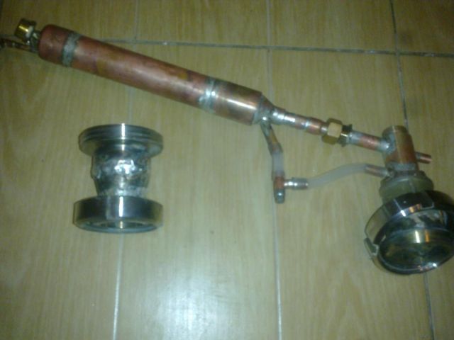

Антел Опубликовано 15 февраля, 2017 Опубликовано 15 февраля, 2017 [b][member=alexeyT][/b], Леша, а что за хитрый конструктив?
xOther Опубликовано 15 февраля, 2017 Опубликовано 15 февраля, 2017 (изменено) Присоединяюсь к вопросу. И с габаритами не совсем понятно. А тройничёк на третей фотке зачётный)) Изменено 15 февраля, 2017 пользователем xOther Медные дистилляторы/дефлегматоры/царги,автоматика и др.Медь, фитинги с доставкой.Наборы для самостоятельной сборки.

alexeyT Опубликовано 15 февраля, 2017 Автор Опубликовано 15 февраля, 2017 [b][member=Антел][/b], [b][member=xOther][/b], Вы про че? на первой фотке .- справа Рифов КТ, ф54 , 2 клампа - в середине Линас-КТ ф42 с трубками переменного сечения внутри - левее универсальный деф с димротом на кондиционерке - слева нижняя часть дефа......

alexeyT Опубликовано 15 февраля, 2017 Автор Опубликовано 15 февраля, 2017 [b][member=Антел][/b], дим, да он точно такой же, как и все димротные.... просто заужение до ф15 на гайку и трубка отбора ф10 для Линаса, там оборотка ПТН безумная.... маломощный деф... на 1.5-1.8 квт максимум рассчитан...
Антел Опубликовано 15 февраля, 2017 Опубликовано 15 февраля, 2017 заужение я ж говорю, смешной. Прям бита бейсбольная получилась. Три в одном - деф. дист и подраться...
xOther Опубликовано 15 февраля, 2017 Опубликовано 15 февраля, 2017 И кары... На а главное? И бухнуть.. Медные дистилляторы/дефлегматоры/царги,автоматика и др.Медь, фитинги с доставкой.Наборы для самостоятельной сборки.
Антел Опубликовано 15 февраля, 2017 Опубликовано 15 февраля, 2017 И кары... эка... Отбоя не будет. Только правильно площадку выбрать...
