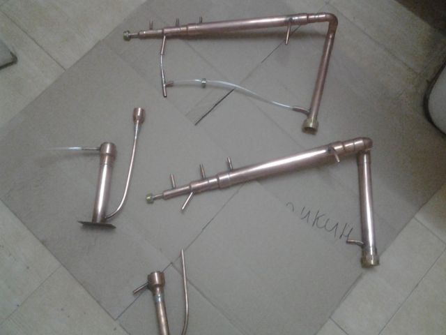

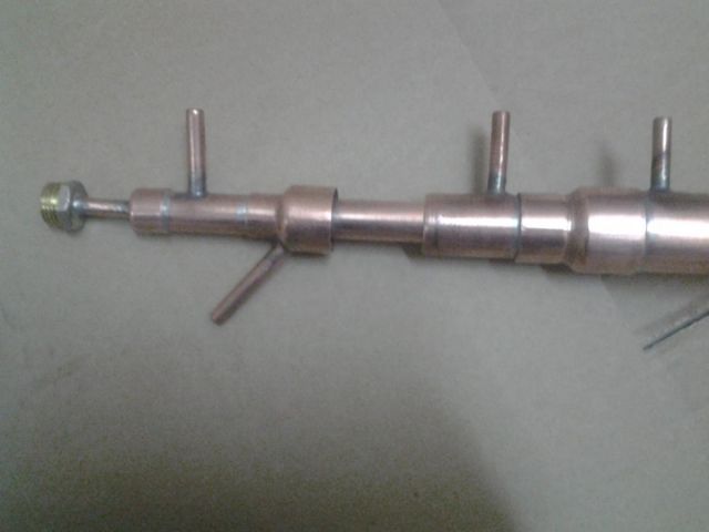

Антел Опубликовано 14 февраля, 2017 Опубликовано 14 февраля, 2017 (изменено) [member=Костя С], чей та молчат... 1. На 42 подходит и 1,5 и 2". Паять 1,5" - 40 мм - внутрь, 2" - 45 мм - снаружи трубы. Я бы использовал на 1,5. На меньшие трубы переходить проще. 2. Ничего. Оставь до лучших времен. Если не на первый перегон, то хватит какого нибудь мелкого дефа, до 2 квт утилизации. Все ИМХО. Доделанный КТ из 28 мм трубы с латунными клампами. [attachment=23092:_DSC9863.JPG] Деф с одним гнутым уголком. [attachment=23093:_DSC9861.JPG][attachment=23094:_DSC9862.JPG] Изменено 14 февраля, 2017 пользователем Антел 2
alexeyT Опубликовано 14 февраля, 2017 Автор Опубликовано 14 февраля, 2017 Тоже напаял . Всякого Завтра выложу
