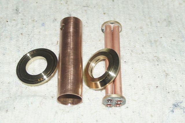

Антел Опубликовано 6 февраля, 2017 Опубликовано 6 февраля, 2017 Первый образец латунных клампов. Пока материалоемко, бум думать... 4

xOther Опубликовано 7 февраля, 2017 Опубликовано 7 февраля, 2017 Первый образец Дим, я первый в очереди. Какая в итоге цена будет? Медные дистилляторы/дефлегматоры/царги,автоматика и др.Медь, фитинги с доставкой.Наборы для самостоятельной сборки.
NickBox Опубликовано 8 февраля, 2017 Опубликовано 8 февраля, 2017 А такой товар рассматривали для клампов: https://ru.aliexpress.com/item/2pcs-M42-M42x52x2-Brass-Flat-Gasket-Copper-Plain-Washer/32708455469.html
xOther Опубликовано 8 февраля, 2017 Опубликовано 8 февраля, 2017 [b][member=NickBox][/b], На ШД такой недавно выкладывали в товарах. ИМХО - не пойдёт. Лично для себя заморочиться может и возможно, для продаж нет. Мне бы стыдно было с таким кольцом продавать и называть клампом. Вся суть клампа в зажиме, кольцо правильной, не конусной с одной стороны, формы не прижмёшь хомутом. Да и канавку под прокладку как делать? Медные дистилляторы/дефлегматоры/царги,автоматика и др.Медь, фитинги с доставкой.Наборы для самостоятельной сборки.

Антел Опубликовано 8 февраля, 2017 Опубликовано 8 февраля, 2017 [b][member=NickBox][/b], не годится. ИМХО.

NickBox Опубликовано 8 февраля, 2017 Опубликовано 8 февраля, 2017 [member=NickBox], не годится. ИМХО. Мопед не мой. Все с ХД: "Шайбы к трубе на твёрдый припой => прокладка => хомут => готово?" "канавки нет, достаточно припаять шайбу, как на рисунке." Вам, конечно, виднее, как производителям. 2
Антел Опубликовано 8 февраля, 2017 Опубликовано 8 февраля, 2017 [b][member=NickBox][/b] Видел, но так делать не буду, да же себе. Колхоз, дело добровольное... 1
xOther Опубликовано 8 февраля, 2017 Опубликовано 8 февраля, 2017 (изменено) "Шайбы к трубе на твёрдый припой => прокладка => хомут => готово?" Пиндит он. И я, И Антел и Балтис давно бы так делали, если б оно заслуживало внимания. Ты просто не представляешь как геометрически ровно припаять эту шайбу ровно к трубе чтоб она была чётко вертикальной. Забей, для себя можно заморочится, но я первый в очереде не буду. Изменено 8 февраля, 2017 пользователем xOther Медные дистилляторы/дефлегматоры/царги,автоматика и др.Медь, фитинги с доставкой.Наборы для самостоятельной сборки.
Антел Опубликовано 8 февраля, 2017 Опубликовано 8 февраля, 2017 (изменено) [member=xOther], да не только это. Толщина 2 мм. У клампа эти 2 мм, до конуса. Упор хомута в этот уголочек. Сколько он проживет, из отожженной меди, х.з. И прокладка убъётся, если выступ не срезать. Фигня. ИМХО. Изменено 8 февраля, 2017 пользователем Антел 1

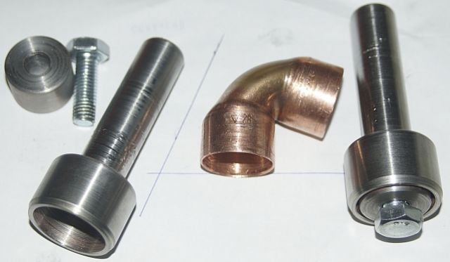

Антел Опубликовано 8 февраля, 2017 Опубликовано 8 февраля, 2017 (изменено) Сегодня сделали приспособу для гибки уголков. Из уголка 90 град на отрицательную клюшку. В тиски, нагреть и трубой (рычаг). Минус удин уголок... Под рукой был угол. Из отвода будет лучше, радиус больше. Изменено 8 февраля, 2017 пользователем Антел 2
xOther Опубликовано 8 февраля, 2017 Опубликовано 8 февраля, 2017 Минус удин уголок... Прикольно, но это всего - 50 р. от цены клюхи. Не 35-е ты же гнуть собрался. Медные дистилляторы/дефлегматоры/царги,автоматика и др.Медь, фитинги с доставкой.Наборы для самостоятельной сборки.
