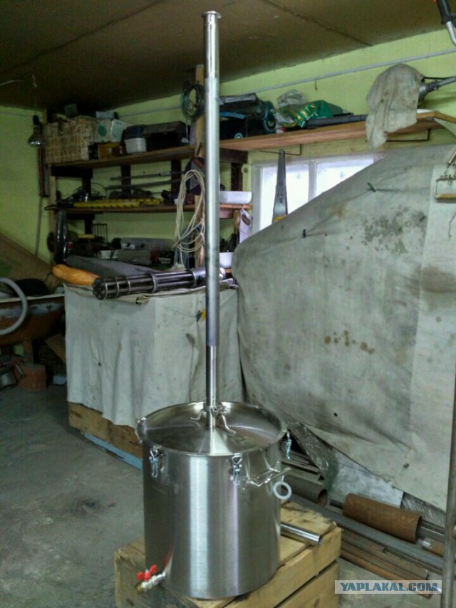

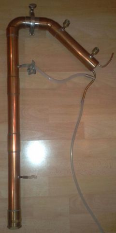

Mihalich Опубликовано 16 января, 2017 Опубликовано 16 января, 2017 Что за прибамбас на втором фото с дырочками? ложит прянности в нее. Что-то типа джин-корзины, видимо. Любит наш народ СМ-системы. Какая-то иррациональная любовь ... Помогу с оборудованием для наших дел Гонщик формулы С2Н5ОН
Антел Опубликовано 16 января, 2017 Опубликовано 16 января, 2017 (изменено) Какая-то иррациональная любовь ню, ню.... Только те, кто умеет им пользоваться и спирт получают по ГОСТУ и дистиллят питейный с браги... Посмотри тему Марта на ХД. http://forum.homedistiller.ru/index.php?topic=89731.0 Хотя. по конструкции, не СМ. Больше похоже на эдакий сокслет. Все гасит димротом и через ароматы, а на потом уже отбор... ИМХО. Изменено 16 января, 2017 пользователем Антел
Mihalich Опубликовано 16 января, 2017 Опубликовано 16 января, 2017 Может и сокслет. А нафига второй димрот? Конденсат с первого нельзя направить в трубу? И даже содержимое ароматическое поливать? те, кто умеет им пользоваться и спирт получают по ГОСТУ и дистиллят питейный с браги Кстати, как у тебя, получилось добиться улучшения по сравнению с LM? ЗЫ Сорри за флуд в медной теме. Помогу с оборудованием для наших дел Гонщик формулы С2Н5ОН
Антел Опубликовано 16 января, 2017 Опубликовано 16 января, 2017 [b][member=Mihalich][/b], а х.з. Расскажут, что на самом деле... добиться улучшения по сравнению с LM? первый опыт и все. Нет стабильности на воде. Для лоха, как я, нужен редуктор и дроссель. ИМХО. А по серьезному разбираться времени нет.
Mihalich Опубликовано 16 января, 2017 Опубликовано 16 января, 2017 По-хорошему, как я понимаю, нужна регулировка температуры в зоне охлаждения на разныхрежимах. Т.е. типа "линаса". Только АлексейТ со товарищи решает проблему путем подбора теплоносителя и давления в системе, а при использовании CM регулировка происходит скоростью подачи воды в холодильник. Кстати, автономка должна решить проблему - особенно если ей мозги "прикрутить" на поддержание заданной температуры. Но это уже злостный офф Помогу с оборудованием для наших дел Гонщик формулы С2Н5ОН

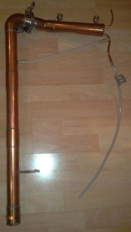

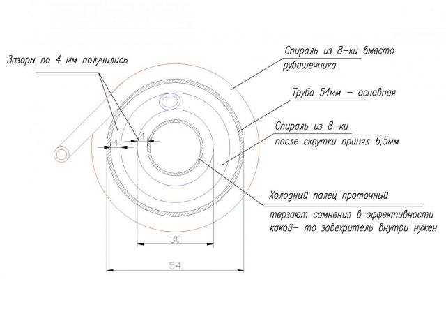

ruszor2 Опубликовано 1 февраля, 2017 Опубликовано 1 февраля, 2017 Привет честной компании. Принимайте в свои ряды. Наконец-то нашел сруливших с ХД. Прочитал всю тему. Прошу совета с выбором. планирую спаять дистиллятор без укрепления для первой перегонки по Габриэлю. Исходные данные - 1.Утилизация 10-12кВт. 2. легкая очистка после зерновых. 3. из доступных в моем городе комплектующих, своими руками (клюшку делал сам) 4. Размер - не принципиально. 5. возврат не нужен. 6 желательно запас по мощности (возможно в будущем автономка но не факт) Исходя из исходных данных без расчета вижу пока 2 решения: 1 КТ ф 42, длина 0,5-0,6м - 7 трубок ф10мм (из минусов - где-то надо искать материал и токаря+ твердого припоя нет на трубные доски). 2. Осьминог (alexeyT) длиной около 0,5м, ф54мм для уменьшения сопротивления ОЖ спираль из 8-ки, внутренний ХП - ф22, зазоры получились не более 5мм, снаружи для удешевления конструкции вместо рубашки - спираль из 8мм трубки . из + вижу для себя проще изготовление, но вот с очисткой могут быть трудности. Кто мотал 8-ю трубку, на ф30мм, надо бежать, чертеж чуть позже вложу
БайбаК Опубликовано 1 февраля, 2017 Опубликовано 1 февраля, 2017 [b][member=ruszor2][/b],для первого рубашечник с ХП (холодным пальцем) и крутить не надо и жрет кВт хорошо, и чистится легко.
alexeyT Опубликовано 1 февраля, 2017 Автор Опубликовано 1 февраля, 2017 (изменено) [member=БайбаК], Коль. у него замах на 15 квт... там без Осминога габариты могут стать непотребными... это ж более более 39 л/час СС... начнется несварение размеров.... щели для конденсации = 3 мм, а в них - ССа немерянно... плевать станет... Изменено 1 февраля, 2017 пользователем alexeyT
БайбаК Опубликовано 1 февраля, 2017 Опубликовано 1 февраля, 2017 [b][member=alexeyT][/b],тогда медный КТ паять смысл? надо нержовый как у меня на 180 гр а восходящую царгу забить медной СПН 6х6 или 8х8 и будет работать как надо и чистить насадку только придется.
alexeyT Опубликовано 1 февраля, 2017 Автор Опубликовано 1 февраля, 2017 [b][member=БайбаК][/b], ну да. только вместо СПН - шампуров набить. ему ж укрепления не надобно, а чистить - намного удобнее...
ruszor2 Опубликовано 1 февраля, 2017 Опубликовано 1 февраля, 2017 (изменено) Оперативно, спасибо. надо нержовый как у меня на 180 гр Можно ссылку или в ЛС. там без Осминога габариты могут стать непотребными прости хлопчика, не догнал, я . Осьминог в топку или наоборот правильное направление. Вот прикинул сечение осьминога, сильно не пинайте. Блин картинку вставить не могу. 15кВт возможно на разгоне, на перегон 10-12 будем посмотреть, как бы пол улицы не просадить. у меня всего в тех условиях при подключении15 было, автомат на 32А вроде, получается 21кВт, Изменено 1 февраля, 2017 пользователем ruszor2
alexeyT Опубликовано 2 февраля, 2017 Автор Опубликовано 2 февраля, 2017 [b][member=ruszor2][/b], эффективность внешней навивки по отношению к рубашке вызывает огромные сомнения.... в реальности эта рубашка - основной элемент охлаждения. а вот переход спираль-труба .... там же площадь контакта мизерная... да еще через 2 стенки. да еще по длине несколько метров... там еще и Т вырастет... 1
БайбаК Опубликовано 2 февраля, 2017 Опубликовано 2 февраля, 2017 (изменено) Можно ссылку или в ЛС. вот тут посмотри правда там не все про него. с 4 мин. А на хд и тему Gogizz грохнули. год продержался... хотя бог с ним))) Изменено 2 февраля, 2017 пользователем БайбаК 1

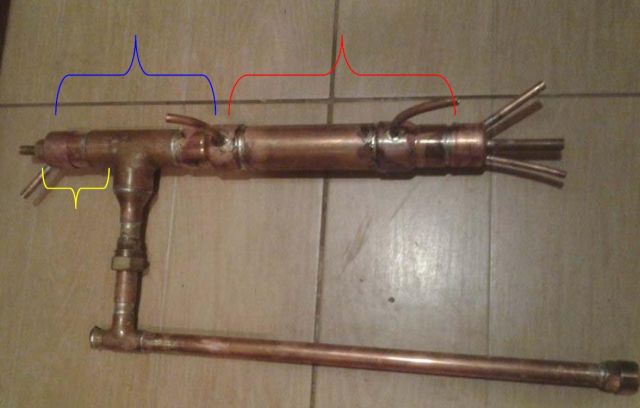

ruszor2 Опубликовано 3 февраля, 2017 Опубликовано 3 февраля, 2017 Парни вернемся к теме. Напомню утилизация до 10-12кВт Воспользуюсь фото Алексея. Итак осьминог. Синяя зона - зона конденсации. Условно принимаем, что она равна двум желтым зонам, в противном случае через ТСА попрет пар (на практике она еще меньше, так как в конце зоны ближе ТСА температура ОЖ выше, чем в начале синей зоны - все контуры проточные, движение на встречу пару). В этой зоне работает проточный ХП и спираль, рубашки нет. То есть в конденсации СС рубашка не участвует. Красная зона, в ней ХП+спираль+рубашка, предполагаю - это зона охлаждения, в которой участвуют все три контура. Алексей писАл эффективность внешней навивки по отношению к рубашке вызывает огромные сомнения.... согласен (в глубине души так и думал, стеснялся спросить). Исходя из выше описанного мысль следующая: 1.Сместить тройник примерно в середину (заставить работать на конденсацию всего осьминога). 2. Для рубашки места практически не останется, да и дорогая она будет на 54 диаметре. Меняем на внешнюю навивку и добавляем ее в зону синюю. Эффективность сомнительна, тем не менее затраты не велики. 3. Добавить доохладитель трубка под сырец не менее 12мм, длина примерно 1метр. Какие будут мнения? Кто из хлопчиков пользует осьминога? На меди на зерновых всегда видна зона конденсации (у меня на димроте точно видна, причем она меняется в зависимости от количества подачи ОЖ )
Антел Опубликовано 3 февраля, 2017 Опубликовано 3 февраля, 2017 [b][member=ruszor2][/b], сделай КТ. ИМХО.
alexeyT Опубликовано 3 февраля, 2017 Автор Опубликовано 3 февраля, 2017 (изменено) [member=ruszor2],нету наверху никакой ТСА... Глушится она в этом положении. Синяя зона -пред конденсация. Частичная. Нету у меня 10квт. 7 гасит легко. У Бабая на испытаниях около 9 скушал, без напряжения Изменено 3 февраля, 2017 пользователем alexeyT
xOther Опубликовано 3 февраля, 2017 Опубликовано 3 февраля, 2017 (изменено) сделай КТ. ИМХО. Примерно как у Шварца в Хищнике. Вон как на столике дальнем лежит недоделанный)) Изменено 3 февраля, 2017 пользователем xOther Медные дистилляторы/дефлегматоры/царги,автоматика и др.Медь, фитинги с доставкой.Наборы для самостоятельной сборки.

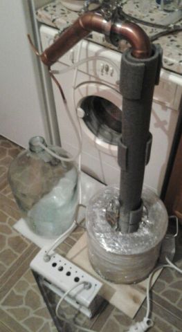

Luk Опубликовано 3 февраля, 2017 Опубликовано 3 февраля, 2017 (изменено) Вот сейчас работает, 42 труба , КТ всего 160мм, льет пашти рекой. пшеничку гоню, прямым, аромат...... собрал из обрезков 42 трубы, блеску не навел. Изменено 3 февраля, 2017 пользователем Luk

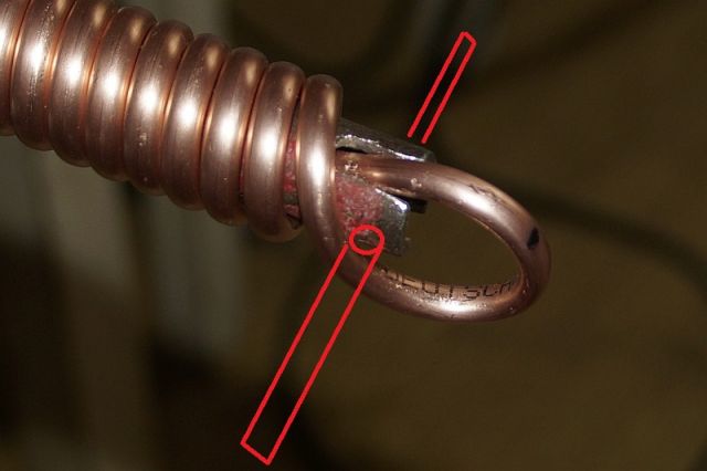

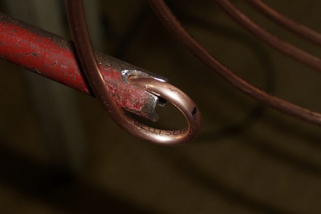

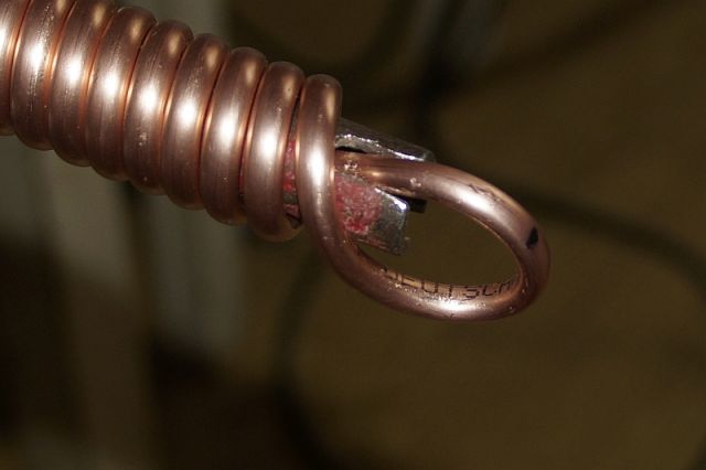

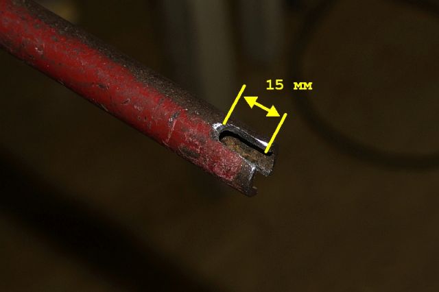

Антел Опубликовано 4 февраля, 2017 Опубликовано 4 февраля, 2017 Мелкая доработка оправки для димрота. Нет танцев с бубном на первой петле. Пропил по диаметру трубки. Два отверстия диаметром 6 мм и напильник. 5
xOther Опубликовано 4 февраля, 2017 Опубликовано 4 февраля, 2017 Мелкая доработка И ещё отверстие сквозное под 90 гр. к прорези, чтоб штырь вставлять. ИМХО ещё удобней будет. Медные дистилляторы/дефлегматоры/царги,автоматика и др.Медь, фитинги с доставкой.Наборы для самостоятельной сборки.
