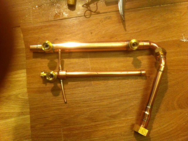

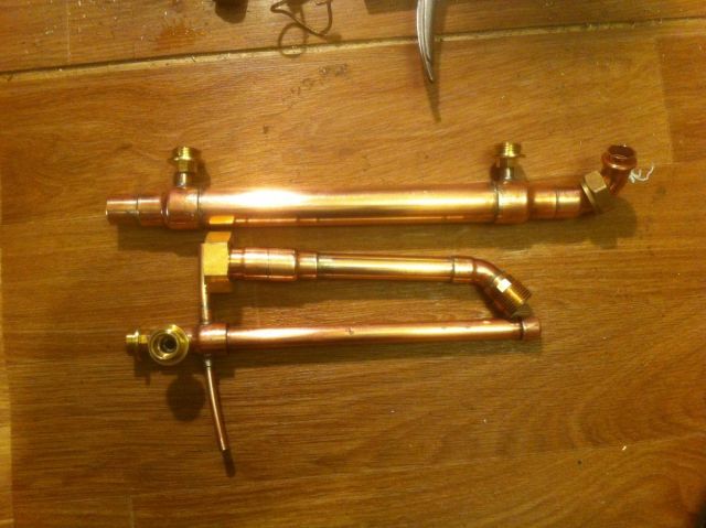

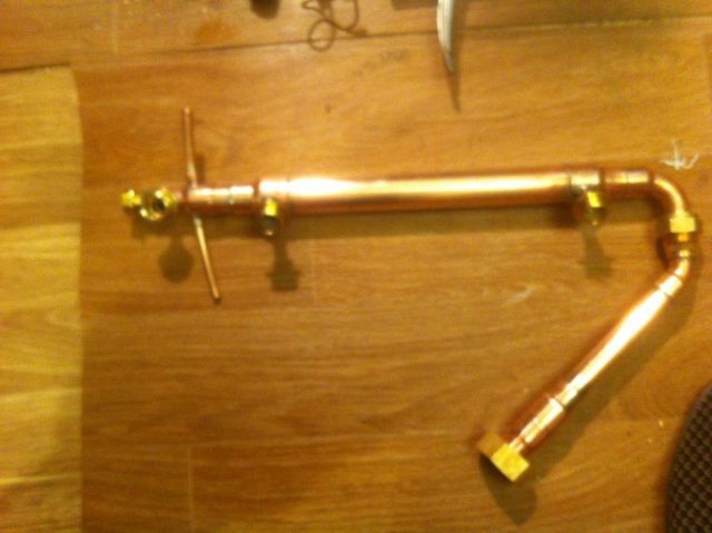

xOther Опубликовано 13 января, 2017 Опубликовано 13 января, 2017 "Легкая" версия Задрота, Как обещал, в маленький ящик компьютерного стола ныкается)) Без потери производительности! Медные дистилляторы/дефлегматоры/царги,автоматика и др.Медь, фитинги с доставкой.Наборы для самостоятельной сборки.
Антел Опубликовано 14 января, 2017 Опубликовано 14 января, 2017 [b][member=xOther][/b], сделай накидную гайку к восходящей трубе через уголок. Можно менять угол. У меня такой для прямотока и паровой колонны. Как то выкладывал фотки. ИМХО, ИМХО.
baltis Опубликовано 14 января, 2017 Опубликовано 14 января, 2017 .сделай накидную гайку к восходящей трубе через уголок. [b][member=Антел][/b], это уже хоть и небольшое, но удорожание конструкции. Изготовление оборудования и автоматики для нашего хобби

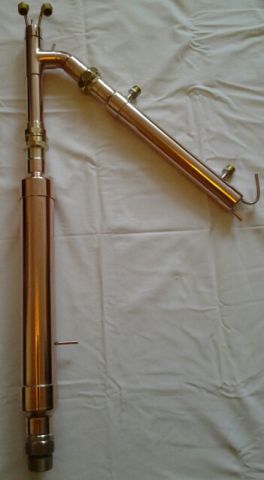

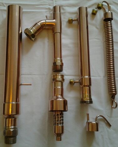

Luk Опубликовано 16 января, 2017 Опубликовано 16 января, 2017 Коллеги, привет. Тока не ругайте, опять собралась блестючка))) КТ 350мм 7трубок, вн.д 10мм, узел отбора, царги 400мм и 600мм. Доохлодителя два, так вышло, пусть будет. Труба 54, клампы 2". Заставлял себя не полировать, но не смог. 4

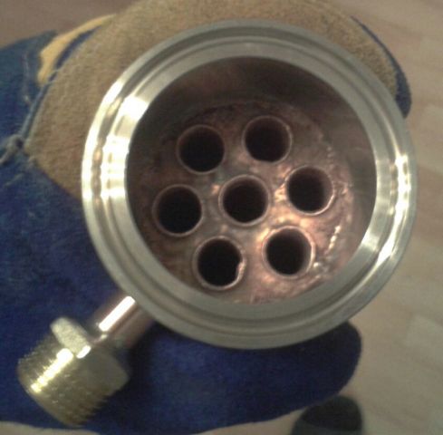

Mihalich Опубликовано 16 января, 2017 Опубликовано 16 января, 2017 [b][member=Luk][/b], трубки к трубной доске ТП паяются? Такой аппарат надо полировать! Красивый. Только врожденная тупизна (очевидно) не позволяет мне понять, как он будет работать. Дефлегматор - "положительный" угол выставляем, вплоть до вертикального. И ставим на длинную царгу.А как использовать обе сразу? Или малая только под дистилляцию? Труба 54 К кому-то кризис пришел, а кто-то 54-ю трубу "в дело" пускает :sarcastic:. Помогу с оборудованием для наших дел Гонщик формулы С2Н5ОН
Luk Опубликовано 16 января, 2017 Опубликовано 16 января, 2017 (изменено) Да, вся пайка ТП. По гону ты написал все правильно, маленькая на дистилляцию. Но, и ее можно переделать ванзив кламп. Это аппарат собирал по заказ, таким его видит клиен. КТ можно менять положение, будет отбор с носа или задрав к потолку, через узел отбора . Изменено 16 января, 2017 пользователем Luk 1

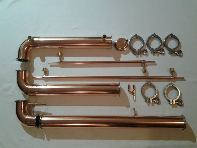

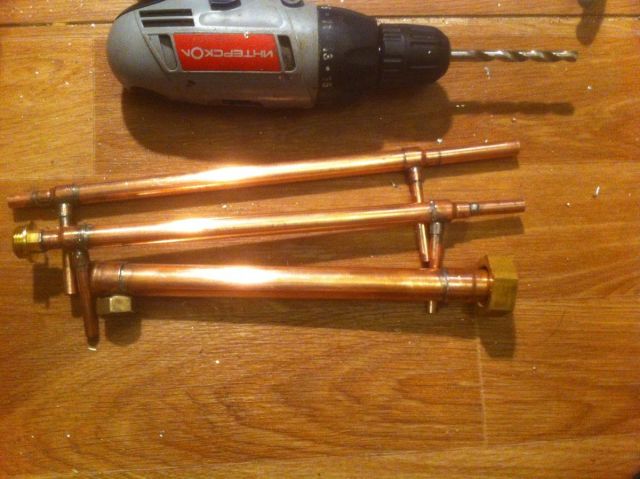

xOther Опубликовано 16 января, 2017 Опубликовано 16 января, 2017 Вота вам 22Х28 с ХП всё разборное. 3 Медные дистилляторы/дефлегматоры/царги,автоматика и др.Медь, фитинги с доставкой.Наборы для самостоятельной сборки.
Luk Опубликовано 16 января, 2017 Опубликовано 16 января, 2017 Ни чего толком не расскажу про это аппарат, знаю одно, блестит, собирал по чертежику клиента. Труба тут 64, ложит прянности в нее. 4

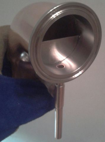

БайбаК Опубликовано 16 января, 2017 Опубликовано 16 января, 2017 (изменено) [member=Luk],Что за прибамбас на втором фото с дырочками? :-) концентратор флегмы? почему заужение на выходе из куба такое? Изменено 16 января, 2017 пользователем БайбаК
Luk Опубликовано 16 января, 2017 Опубликовано 16 января, 2017 Тудой по задумке пар лезет, весь)))) что дали то и собрал. может на неделе позваню, спрошу как он, там работает. [member=Luk],Что за прибамбас на втором фото с дырочками? :-) концентратор флегм Потемнение, потемнеет блестючесть. вот почернить бы, стильно б смотрелось) уже обсуждали. А вот как зачернить, хз. Есть ли способы ?
Pepel_zbei Опубликовано 16 января, 2017 Опубликовано 16 января, 2017 [b][member=Luk][/b], перегородки есть в КТ? Внимание к мелочам, стремление к идеалу.
Антел Опубликовано 16 января, 2017 Опубликовано 16 января, 2017 как зачернить самый простой - серная мазь из аптеки. Ручками трешь под холодной водой. В нете подробнее посмотри. 1
Luk Опубликовано 16 января, 2017 Опубликовано 16 января, 2017 (изменено) Да, перегородки есть, все собрал как надо. Но, к сожалению, фоток не делал. Буду собирать следующий, будут фотки. Да и сдругими фотками вышла беда, малька приняв на душу и уйдя в тень, легкиким движением все фотки стер, аж плакал. Востановил, но они все мутные, буду делать и сымать новые. Изменено 16 января, 2017 пользователем Luk
