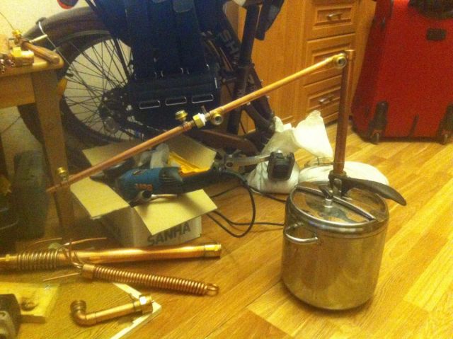

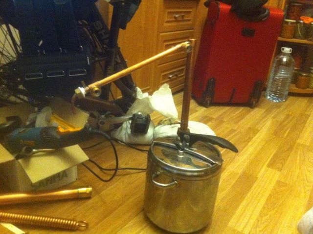

xOther Опубликовано 20 декабря, 2016 Опубликовано 20 декабря, 2016 Месяц как уже пытаю задрота Так вот, мои выводы. Для газовой кухонной плиты вполне отлично. Большая газовая горелка обычной кухонной плиты даёт максимум 1700 Вт в не утеплённую, ессесно, скороварку. Подтверждаю, что 2 кВт скушает. На видео ползадрота, без охладителя, на полном газу. Выход: дистиллят примерно под 40 гр., ОЖ - вход +7, выход под 40, расход не более 60 л/ч. С доохладителем всё прохладно. Как дэф испытания намечены на май. Если есть желающие в Москве могу дать на испытания. 1 Медные дистилляторы/дефлегматоры/царги,автоматика и др.Медь, фитинги с доставкой.Наборы для самостоятельной сборки.

xOther Опубликовано 21 декабря, 2016 Опубликовано 21 декабря, 2016 (изменено) видео точно, как из боя на тачанке, ускорение сделал .. х4, блин, говорю ж блин, предварительные съёмки. Оригинал не поможет, медленнее и ни о чём. Если нравится работа задрота, при его маленькой цене это плюс, не нравится - минус. А качество съёмки вне обсуждений в медных изделиях. Просто внешний вид. Изменено 21 декабря, 2016 пользователем xOther 1 Медные дистилляторы/дефлегматоры/царги,автоматика и др.Медь, фитинги с доставкой.Наборы для самостоятельной сборки.
