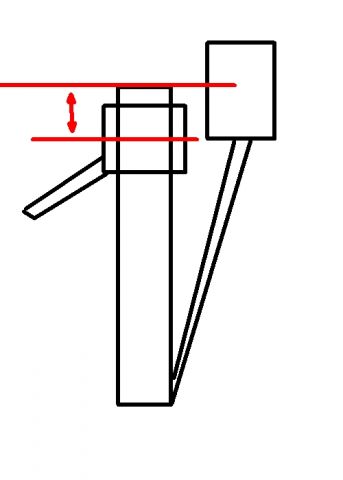

Антел Опубликовано 10 декабря, 2016 Опубликовано 10 декабря, 2016 Чтобы звоздушивания не было. тогда уж опусти его пониже. Иначе воздух пойдет в трубку.
baltis Опубликовано 10 декабря, 2016 Опубликовано 10 декабря, 2016 .В Москве наверно все гламурные и банками не пользуются))) Ага, и самогон у них капает в хрустальные вазы Давай уберём за собой, намусорили тут, у Алексея. тогда уж опусти его пониже. Иначе воздух пойдет в трубку. Уровень попугай.jpg Дим, так не пошёл же. Я их уж штук 50 сделал в таком исполнении. Изготовление оборудования и автоматики для нашего хобби
Антел Опубликовано 10 декабря, 2016 Опубликовано 10 декабря, 2016 [b][member=baltis][/b], Юра, наблюдал пробулькивания и ареометр прыгает. Стал делать с учетом гидрозатвора.

baltis Опубликовано 10 декабря, 2016 Опубликовано 10 декабря, 2016 [b][member=Дима][/b], у меня тоже булькало и прыгал ареометр, иногда даже спирт из приёмного колпачка выливался, т.е. в трубку не проходил. Я сделал приёмную трубку на 8мм, стало лучше, но не совсем хорошо. Затем, эту трубку сделал длиннее. Теперь отлично, ареометр стоит как вкопанный и завоздушивания нет. Изготовление оборудования и автоматики для нашего хобби

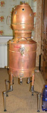

Evgen407 Опубликовано 10 декабря, 2016 Опубликовано 10 декабря, 2016 Был у меня медный бак на 40л, но он выполнял роль "макропарника". Потом надобность в нем отпала, заменил его на другой большего объема. Поставил на бак шлем "усиленный" трубками, в баке барботер сквозной - 20мм трубка с пропилами. Буду использовать для перегона "болот", небольших партий браги... Вот такой батискаф получился 3
serafh Опубликовано 10 декабря, 2016 Опубликовано 10 декабря, 2016 [b][member=Evgen407][/b], Ноги с такими загибами выдержат? Сообщение отражает мнение автора (imho)

Evgen407 Опубликовано 10 декабря, 2016 Опубликовано 10 декабря, 2016 [member=Evgen407], Ноги с такими загибами выдержат? Так выдерживал. И не просто наполненный еще и нагрузка сверху была. На фото ноги по другому сделаны, но потом это все стояло на ногах, как в сообщении выше. 1
