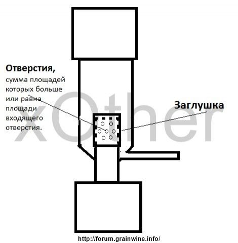

Kasperys Опубликовано 9 декабря, 2016 Опубликовано 9 декабря, 2016 Зонтик бы еще припаять над трубкой перелива (чтобы по центру не пролетало) + термопорт для любознательных.
Антел Опубликовано 9 декабря, 2016 Опубликовано 9 декабря, 2016 [member=Kasperys], Остается впаять трубку отбора, ну и зонтик/крышку. [attachment=19178:УПО1.jpg] Ну, термометр и примотать можно.
xOther Опубликовано 9 декабря, 2016 Опубликовано 9 декабря, 2016 Считай терь площадь кольца для пара. У тебя зазор копеешный между зонтиком и трубой. Смотри в УПО картинку выложил, как проще. Медные дистилляторы/дефлегматоры/царги,автоматика и др.Медь, фитинги с доставкой.Наборы для самостоятельной сборки.
Антел Опубликовано 9 декабря, 2016 Опубликовано 9 декабря, 2016 зазор копеешный Я то посчитал...Этот зазор - почти 550 мм. кв, больше половины сечения 35 трубы.
xOther Опубликовано 9 декабря, 2016 Опубликовано 9 декабря, 2016 больше половины сечения 35 трубы. Дим, по стандартной комплектухе чуть дороже, но проще Медные дистилляторы/дефлегматоры/царги,автоматика и др.Медь, фитинги с доставкой.Наборы для самостоятельной сборки.
Kasperys Опубликовано 9 декабря, 2016 Опубликовано 9 декабря, 2016 кусок от подающей пар трубки распилить пополам и припаять сверху - ну или сделать а-ля тройник. В любом случае тогда отверстие для пара => диаметру подающей.
Антел Опубликовано 9 декабря, 2016 Опубликовано 9 декабря, 2016 (изменено) чуть дороже, рублей на 300-400, от региона... И габариты. Высота равна высоте 2 фитингов. Материалы: 2 резьбовых фитинга 5 см трубы 35мм 5 см трубы 22 мм (на пластину с отверстием, трубку и зонтик. 5 см на трубку отбора, 6 или 8 мм. ВСЕ. [member=Kasperys], ну, это уже как нравится... Изменено 9 декабря, 2016 пользователем Антел

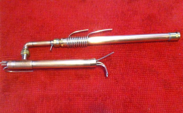

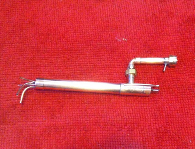

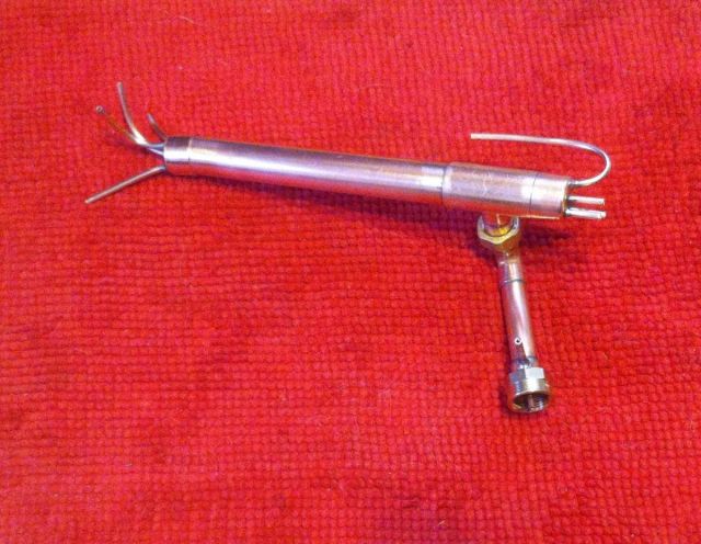

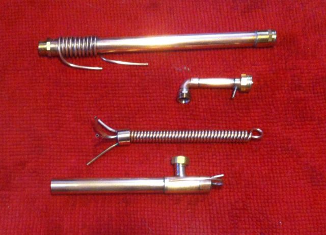

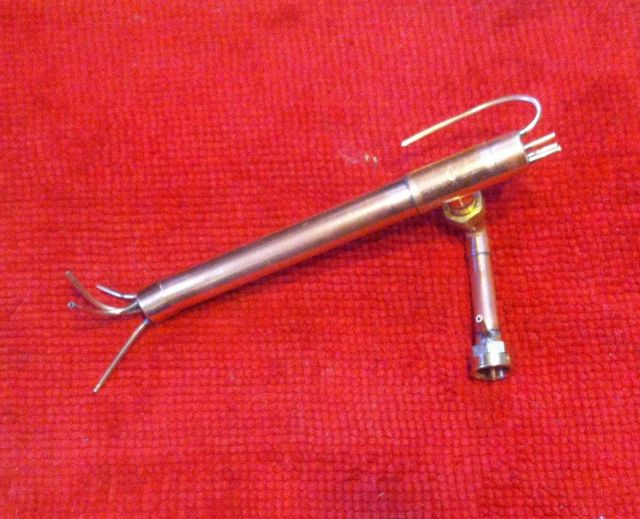

xOther Опубликовано 9 декабря, 2016 Опубликовано 9 декабря, 2016 (изменено) Други. Есть аппарат, отдам по себестоимости. Он для пытающихся проверять опыты. Я на пробывался. 4 или 5 в одном. Клюшка с димротом универсальная, с отрицательным, с положительным, как голова никсона, как БК, да и по разному можно. Если кому нАдА, пишите в лс. Изменено 9 декабря, 2016 пользователем xOther Медные дистилляторы/дефлегматоры/царги,автоматика и др.Медь, фитинги с доставкой.Наборы для самостоятельной сборки.

ANI271 Опубликовано 9 декабря, 2016 Опубликовано 9 декабря, 2016 [member=xOther], Неа, я так шучу :) Соседа все одно не исправишь... Сам с пути ЗОЖ не сойди из-за пустяков. Я твою БКН (бражную клюшку Никсона) покажу одному любителю Никсона из Боровичей, пусть репу почешет..

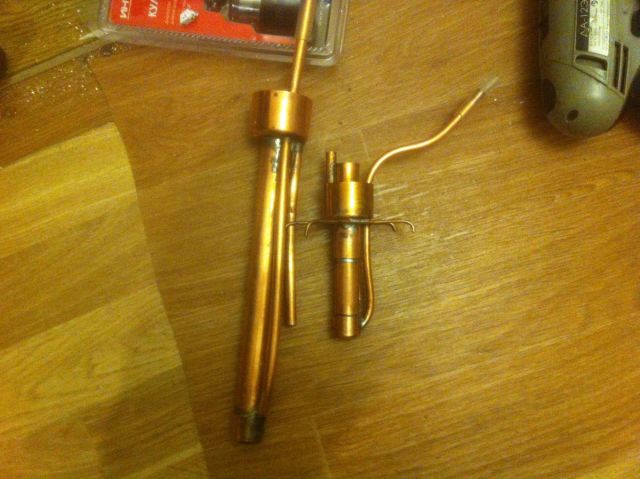

xOther Опубликовано 9 декабря, 2016 Опубликовано 9 декабря, 2016 Продолжим обсуждения Попугай -ки? На картинке в сравнении с "на 19-и л. бутыль" В большом попугае выявлены проблемы. Решено подпайкой проволочки. Медные дистилляторы/дефлегматоры/царги,автоматика и др.Медь, фитинги с доставкой.Наборы для самостоятельной сборки.
