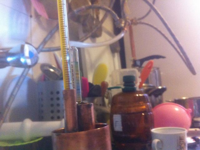

Попугай -ка (для бытового спиртомера) на ЗАДРОТЕ
ЗАДРОТ - Вещь! Подпёрдывает, в звуковом смысле, но работает.
Для кухонной газовой плиты. 2 кВт от самой большой горелки кушает на ура!
Изменено пользователем xOther
[member=xOther], попугая видно, задрота - нет...
к слову, проводил ревизию, нашел аж 3 задрота и 1 Карлушу....и 3 спирали Кулибина...
надо кому?
Лёх, не снимал. Думал и так народ знает героев))
Вот, ползадрота есть на первом перегоне, на той же горелке.
Кстати, посчитал. Горелка за час выпаривает 2300 мл.воды из не утеплённой скороварки. Про два кВт говорю с запасом. :)

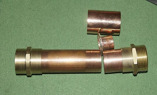

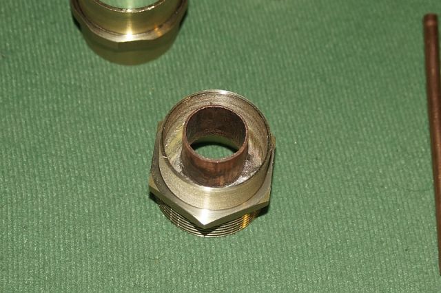

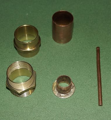

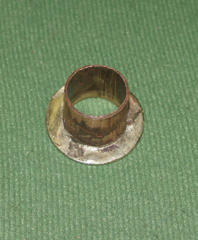

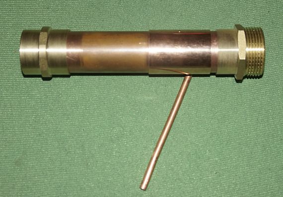

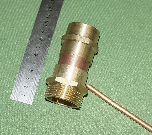

Вариант УПО или НО. Труба 35 мм.
Вырезаем кольцо и впаиваем трубку, тут твердый припой, во избежание...
Ну и для УПО. Габариты видны.
Кольцо с трубкой вставляется в фитинг, сверху труба.
post-627-0-55676700-1481211191_thumb.jpgpost-627-0-58418800-1481211193_thumb.jpgpost-627-0-90799200-1481211194_thumb.jpg
Для НО используем прямую муфту (хватит и половины).
Остается впаять трубку отбора, ну и зонтик/крышку.
Не спаивал, так как пойдет мне, на молочки.
Дим, за чем трудности изобретаешь?Если для уменьшения ценника, то два пропила, две перегородки, трубка и в путь. Как на дисте первого поколения у Оскара.А с таким переходом 35х35 можно на заказ царги переделывать на "со встроенным УПО". Изменено пользователем xOther
[b][member=xOther][/b],  Какие трудности? Куда уж проще... И ценник минимальный и габариты. А пилить трубу мне никогда не нравилось. ИМХО.
