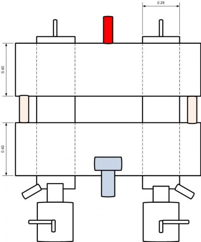

alexeyT Опубликовано 5 декабря, 2016 Автор Опубликовано 5 декабря, 2016 (изменено) Короче - удумал, как не очень сложно делать дефы для многотрубников... История такова. пытался делать из тонкой меди и тонкой нержи. даже небольшое давление заставляет играть стенки... 3-4 раза - и усе... подтекает... Джоллер , конечно, сварил мне из 1.5, но где он, а где - я... не наездисси... можно, ессно, лепить полудурней на каждую трубу... дороговато, нудяво, бессмысленно, и сопли во все стороны, подача воды которые... вот такая хрень - Изменено 5 декабря, 2016 пользователем alexeyT 1
Антел Опубликовано 5 декабря, 2016 Опубликовано 5 декабря, 2016 [b][member=alexeyT][/b], 0 40 - это трубы?
alexeyT Опубликовано 5 декабря, 2016 Автор Опубликовано 5 декабря, 2016 [b][member=Антел][/b], угу, ф42
Антел Опубликовано 5 декабря, 2016 Опубликовано 5 декабря, 2016 [b][member=alexeyT][/b], а ежели в 54 - 2 по 22? Как то об этом думал, но 54 уж больно дороговато... П.С. Ткни пожалуйста, где посмотреть характеристики твоего дракоши.
alexeyT Опубликовано 5 декабря, 2016 Автор Опубликовано 5 декабря, 2016 (изменено) но 54 уж больно дороговато... потому и хотелось сильно на ф42 ф22 - трубку отбора умаешься впАивать... ф20-6х2 = ф8 посередине остается... задохнется... Дракоши - они РАЗНЫЕ первый, он был РЕКТ. 4хф28 ,высота 1500. спаял единый деф, на 4 трубы. и маюсь с ним уже 2 года... а наши - это 2 или 4 трубы ф42 http://forum.grainwine.info/index.php/topic/487-med-chto-iz-nee-mozhno-sdelat/?p=165913 Изменено 5 декабря, 2016 пользователем alexeyT 1
Антел Опубликовано 5 декабря, 2016 Опубликовано 5 декабря, 2016 ф20-6х2 = ф8 посередине остается а... рюмочный. Туплю.
xOther Опубликовано 5 декабря, 2016 Опубликовано 5 декабря, 2016 Почему считаешь, что единый дэф лучше раздельных? Медные дистилляторы/дефлегматоры/царги,автоматика и др.Медь, фитинги с доставкой.Наборы для самостоятельной сборки.
alexeyT Опубликовано 5 декабря, 2016 Автор Опубликовано 5 декабря, 2016 (изменено) [member=xOther], дешевле или сравним и эстетичнее лично меня 8 трубок для воды просто вгоняют в коллапс... Изменено 5 декабря, 2016 пользователем alexeyT
xOther Опубликовано 5 декабря, 2016 Опубликовано 5 декабря, 2016 Эстетичнее возможно, сравним по цене согласен, дешевле сомнительно. Ну если только не использовать 42-е колпачки, а трахаться с заглушкой из листа. Не совсем догоняю как с центровкой. Нижний разветвитель должен повторять входные отверстия дэфа, что трудоёмко. Сверлить соосные отверстия ф28 в 42-й трубе тоже не гуд, ИМХО. Да и ты вроде где то писал, что управлять раздельными удобней. Медные дистилляторы/дефлегматоры/царги,автоматика и др.Медь, фитинги с доставкой.Наборы для самостоятельной сборки.
alexeyT Опубликовано 5 декабря, 2016 Автор Опубликовано 5 декабря, 2016 не использовать 42-е колпачки, Ильдар, они же РАЗДЕЛЬНЫЕ, просто рубашка общая...
xOther Опубликовано 5 декабря, 2016 Опубликовано 5 декабря, 2016 (изменено) Ну по факту ты просто убираешь 6 шлангов воды и оставляешь 2, получив усложнение процесса самой сборки дэфов. Но ещё наверно плюс от этого - равномерное охлаждение дэфов. Изменено 5 декабря, 2016 пользователем xOther Медные дистилляторы/дефлегматоры/царги,автоматика и др.Медь, фитинги с доставкой.Наборы для самостоятельной сборки.
alexeyT Опубликовано 5 декабря, 2016 Автор Опубликовано 5 декабря, 2016 получив усложнение процесса самой сборки дэфов спорно... 2 полу-дурня тоже не 5 минут делать...колечки, спиральки... да и охлаждение, как ты отметил, не всегда у них одинаково выходит...
xOther Опубликовано 5 декабря, 2016 Опубликовано 5 декабря, 2016 Да с равномерным охлаждением можно справится поставив простенькие краны на выходе с дэфов, только пока не придумал как это с автономкой скрестить, но придумаю. А вот для сверления двух труб ф42 поперёк под параллельные дэфы да ещё соосно надо наверно какую то приспособу мудрить. Не знаю. Все-таки я наверно на 4-х полудурнях пока остановлюсь, а может и просто на клюшках. Медные дистилляторы/дефлегматоры/царги,автоматика и др.Медь, фитинги с доставкой.Наборы для самостоятельной сборки.

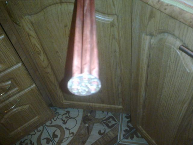

alexeyT Опубликовано 5 декабря, 2016 Автор Опубликовано 5 декабря, 2016 совсем с бошки вылетело... кишки НБК -
