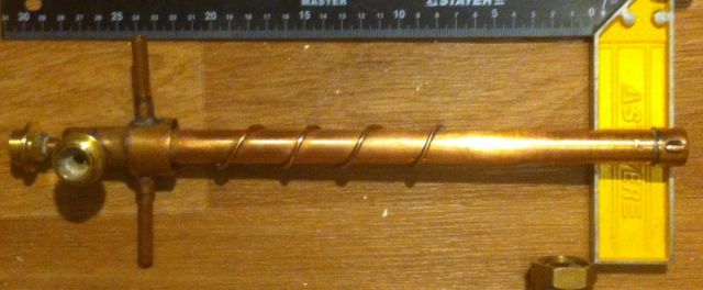

Sergan Опубликовано 25 ноября, 2016 Опубликовано 25 ноября, 2016 холодильник 18мм 650 мм, спираль проволока 1,2мм, рубашка 22мм. Как ты умудрился проволоку 1,2мм воткнуть , у меня 1мм и то пришлось подтачивать напильником .
сибирк Опубликовано 25 ноября, 2016 Опубликовано 25 ноября, 2016 Внатяг как на видео у Ильдара, затем припаял каждый виток в одной точке. немного прошелся напильником по припою. Если интересно,то подвод воды из старой гибкой подводки (болт-гайка) из гайки вытащил елочку и обработал полукруглым напильником примерно под 22ф, а у "болта" отрезал елочки и также проточил напильником, припаялось легко теперь очень надежная подача воды.

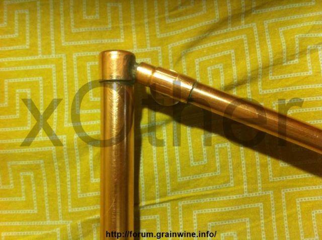

xOther Опубликовано 25 ноября, 2016 Опубликовано 25 ноября, 2016 Жду критики. Не дождёшься Поздравляю с приобщением. Когда следующий делать будешь (а делать будешь, это заразно) на одном колпачке и лишнем узле пайки можно сэкономить. Труба упирается вверх и сидит достаточно крепко. 1 Медные дистилляторы/дефлегматоры/царги,автоматика и др.Медь, фитинги с доставкой.Наборы для самостоятельной сборки.
alexeyT Опубликовано 25 ноября, 2016 Автор Опубликовано 25 ноября, 2016 [member=сибирк], дядя !!!!!! 1. респект!! 2. подумай о ХП проточном ф12... прототип Осьминога с утилизацией 5-6квт.... это будет ПЦ!!!
сибирк Опубликовано 26 ноября, 2016 Опубликовано 26 ноября, 2016 Алексей, спасибо за идею! Сейчас столько подать мощи нет возможности. Но! ХП сделаю съемным с внутреннего торца припаяю три проволочки через120* направляющие для центровки. ТСА прямо к трубе 18мм и отбор к ней же, только снизу. Можно будет закрывать заглушкой на 18мм, а если нужен ХП , вставляем тубочку 12мм с наружно стороны тоже с заглушкой на 18мм.

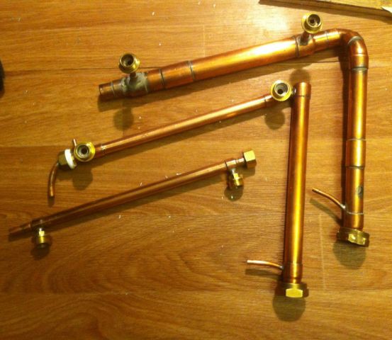

xOther Опубликовано 28 ноября, 2016 Опубликовано 28 ноября, 2016 (изменено) Удосужился и наконец собрал и испытал Задрота http://forum.grainwine.info/index.php/topic/487-med-chto-iz-nee-mozhno-sdelat/?p=20264 правда пока на воде. Алексей - это ПЕСНЯ! На стандартной газовой плите, на самой большой горелке с макс. огня дистяллят на выходе не выше комнатной Т, охлаждающая около 50 гр. Рука терпит. Расход не более 60 л/ч.Холодильник не понадобился. След. испытание на тэнах, как куб привезут. Меняю все свои "димроты" на задроты 22х28 рядом для сравнения. Изменено 28 ноября, 2016 пользователем xOther Медные дистилляторы/дефлегматоры/царги,автоматика и др.Медь, фитинги с доставкой.Наборы для самостоятельной сборки.
alexeyT Опубликовано 28 ноября, 2016 Автор Опубликовано 28 ноября, 2016 [b][member=xOther][/b], 1. Дурень с ХП утилизирует намного больше 2. прогони разок с возвратом - возможны неприятные сюрпризы, при 1+ квт....
xOther Опубликовано 28 ноября, 2016 Опубликовано 28 ноября, 2016 Попробую. Как куб с тэнами подвезут. А что за сюрпризы? Я планирую их на лето двухтрубник. Там у меня наверно больше 1 кВт в трубе не будет. Медные дистилляторы/дефлегматоры/царги,автоматика и др.Медь, фитинги с доставкой.Наборы для самостоятельной сборки.
alexeyT Опубликовано 28 ноября, 2016 Автор Опубликовано 28 ноября, 2016 « Назад Страница 69 из 69 67 68 69 Опции модератора · Обратно в Оборудование · Следующая непрочитанная тема → Ответить Залебываются они. при возврате... угол небольшой. сечение малое... не успевает флегма сливаться...в ТСА шарашит... только вчера перепаял с ф8/ф12 на ф12/ф15, испытать не успел...
xOther Опубликовано 28 ноября, 2016 Опубликовано 28 ноября, 2016 Понял. Значит останется для газовой плиты. Как мне на вскидку показалось, для одной конфорки эффективней чем 22х28. Для тех кто ограничивается простой дистилляцией на кухонной плите - самое то. У 22х28 всё-таки вода на выходе горячая шла, а тут рука терпит. Погоняю ещё, присмотрюсь. Медные дистилляторы/дефлегматоры/царги,автоматика и др.Медь, фитинги с доставкой.Наборы для самостоятельной сборки.
alexeyT Опубликовано 28 ноября, 2016 Автор Опубликовано 28 ноября, 2016 [b][member=xOther][/b], соотношение диаметр/угол подбирать надобно.... а на прямом - только в путь!
