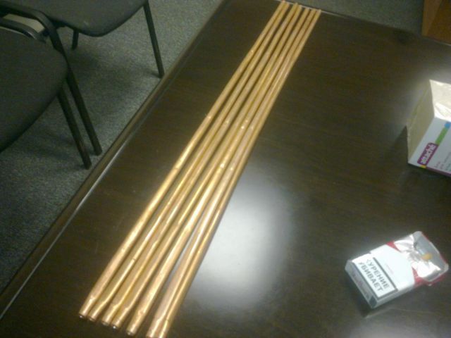

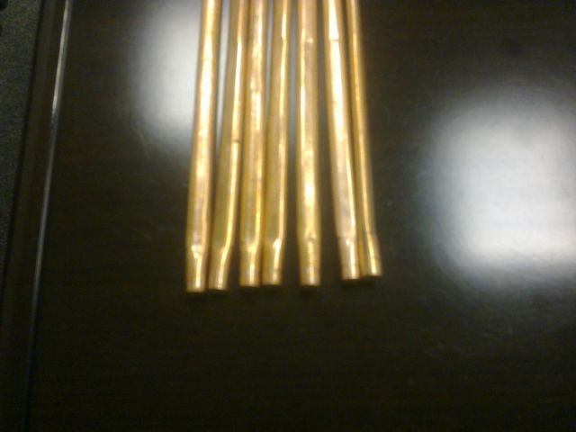

alexeyT Опубликовано 23 ноября, 2016 Автор Опубликовано 23 ноября, 2016 (изменено) во, намял трубок... 9.5 -8.5 -7.5 -6.5 и кусочек 9.5 ширина овала в 6.5 = 11.5 упоролся их предварительно выпрямлять... О.Н. в городе, подло воспользовался этим и ее любимой доской(пельменной) по полу катал... дело за малым - диска одного не хватает... один - БУ нашел Изменено 23 ноября, 2016 пользователем alexeyT

ванечка Опубликовано 23 ноября, 2016 Опубликовано 23 ноября, 2016 по полу катал ох дядька даже представить трудно, что будет если пропалят.... для чего трубки?
alexeyT Опубликовано 23 ноября, 2016 Автор Опубликовано 23 ноября, 2016 [b][member=ванечка][/b], ну ты даешь, ДЯДЯ.... НБК-БКП, чистый конус... надо ж до 15 литров в час добраться? [b][member=Kasperys][/b], да делал я похожий... это обычный КТ - КОНДЕНСАТОР. просто пассивная хреновина, для перевода пара во флегму. вода закручивается, чтобы перегородки не делать токмо у нас - совсем ИНАЯ история. КТ является ИСПАРИТЕЛЕМ с трубками переменного сечения. и пар водяной - внутри

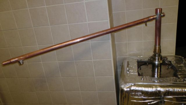

сибирк Опубликовано 25 ноября, 2016 Опубликовано 25 ноября, 2016 Первый дистиллятор из меди сделал сам, принимайте в общество самоделкиных. Спасибо Алексей и Ильдар ! Жду критики. Крепление к кубу кламп 2", восходящая труба 28мм 270мм, холодильник 18мм 650 мм, спираль проволока 1,2мм, рубашка 22мм. Осталось впаять в крышечку две трубочки - отбор и ТСА. С непривычки целый день провозился, пришлось в магазин сбегать и тиски развалились. 1
