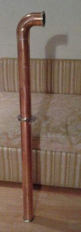

Luk Опубликовано 13 ноября, 2016 Опубликовано 13 ноября, 2016 (изменено) Технарь, ну что там может стать слабее, что за бред, вот не пойму, труба впаивается в муфту глубоко, захочешь не оторвешь! Давича клюху на клампах собрал и она сейчас работае, там все красиво и аккуратно, труба входит к клам на всю глубину, оч плотно и пропаяно, шов обработат, чего там отвалится, а ? До последнего времени, дистилляторы продавал через магазин, они продавались от двух дней до двух часов. И поверь, кусок чего то продать оч сложно, если еще и вида нет. Подольск, рядом, я не ленивый, могу привезти аппарат, сломаешь руками, вот тогда и поговорим, где там прослабленно.. Вот сечас впал клампы в 54 трубу, не отрвать !!! Изменено 13 ноября, 2016 пользователем Luk 3

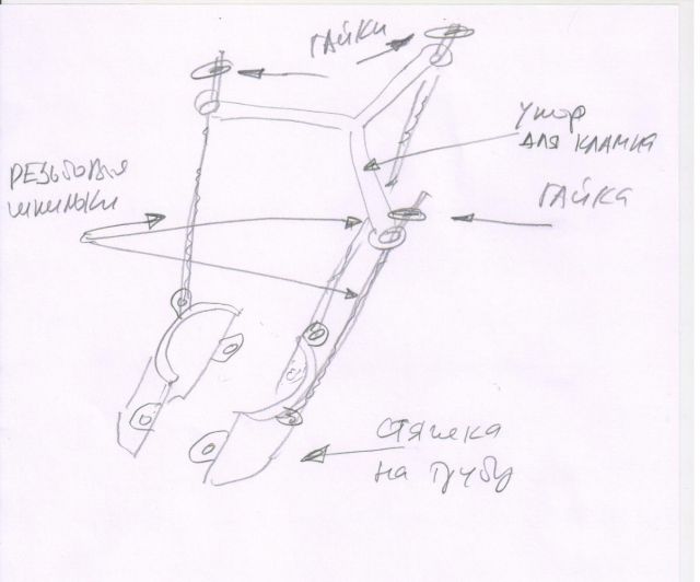

Антел Опубликовано 13 ноября, 2016 Опубликовано 13 ноября, 2016 [member=Luk], Да просто вопрос в коммерцию пошел, мне кажется, в этой теме лучше без этого... А кламп в 54 впаивать душевно. Заипался вертикаль выставлять... 1
Luk Опубликовано 13 ноября, 2016 Опубликовано 13 ноября, 2016 Да, пришлось потрудиться. Несколько раз перепаивал. Может так сделать, нужна длинная шпилька с резьбой, с обоих сторон клампы поджать, сделать преднатяг, выровнить и паять.

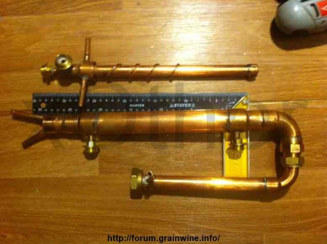

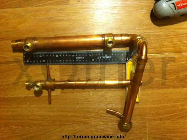

xOther Опубликовано 13 ноября, 2016 Опубликовано 13 ноября, 2016 (изменено) Николаич, Ильдар, ау! Ая чё, я ни чё, вот посылку готовлю. Наплывы большие не делаю, вот ф8 припаяю, на неё ф10, исчО раз припаяю, клиентов предупреждаю чтоб клюху апстену не били, из под стекла не доставали. А то снимаю с гарантии Наваял. Лимонкой потер. Изменено 13 ноября, 2016 пользователем xOther 1 Медные дистилляторы/дефлегматоры/царги,автоматика и др.Медь, фитинги с доставкой.Наборы для самостоятельной сборки.
texnar Опубликовано 14 ноября, 2016 Опубликовано 14 ноября, 2016 да, впаяны с наплывом. Об этом и речь. Что совсем не убрать .То что полируешь ,никто не против -качество продукта не меняется. Ая чё Фу! У тебя припой видно! Дистиллят не вкусный будет!
xOther Опубликовано 14 ноября, 2016 Опубликовано 14 ноября, 2016 Дистиллят не вкусный будет! Крест палец животворящий с вензелями видишь в комплекте? Всё пучком будет. Медные дистилляторы/дефлегматоры/царги,автоматика и др.Медь, фитинги с доставкой.Наборы для самостоятельной сборки.
Антел Опубликовано 14 ноября, 2016 Опубликовано 14 ноября, 2016 шпилька с резьбой, с обоих сторон клампы поджать Что то такое хочу додумать... 1
