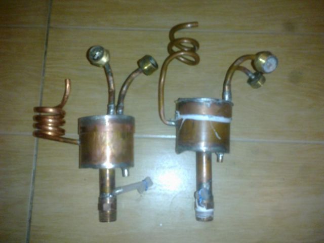

мое ?
а с какой целью интересуетесь?? :laugh:
МЗМ-1 и МЗМ-2

мое ?
МЗМ-1 и МЗМ-2
Приоткройте крышечку!! Внутри то что? Интересно ведь. :unsure:

[member=genius7505], да выкладывал . и внутренности и эскизы. часа через 3 фотку выставлю
[member=Антел], Дим , МЗМ медный на 6 кило ... потянет, думаю, но расход воды будет не детский и наверняка кипяток попрет.... сильно мал , задумывалсч для обычного квартирного использовпния, до 3квт и автономки
