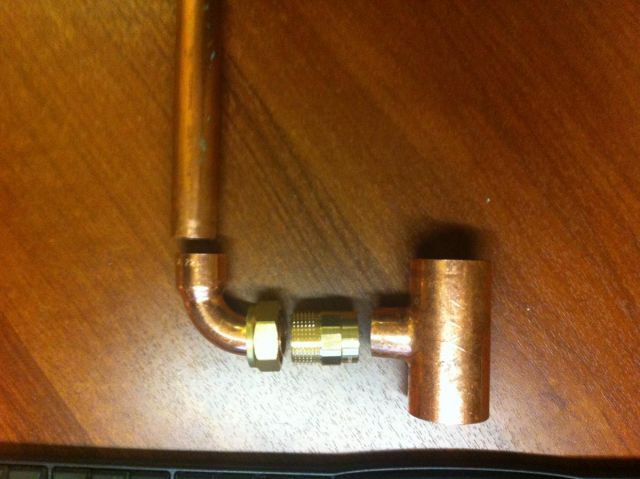

xOther Опубликовано 29 октября, 2016 Опубликовано 29 октября, 2016 (изменено) Вроде как новинка в ЕФ. Запчасть для полноценного Осьминога, уголок 90гр. ВП с накидной гайкой... ну или для клюшки с регулируемым углом наклона. Плюсы для клюшки (кроме регулировки угла): удобно хранить, чистить, посылать почтой. Минусы: Цена вырастает примерно на 200 р. Такие уголки только на ф15 и ф22. Изменено 29 октября, 2016 пользователем xOther Медные дистилляторы/дефлегматоры/царги,автоматика и др.Медь, фитинги с доставкой.Наборы для самостоятельной сборки.
Glog Опубликовано 30 октября, 2016 Опубликовано 30 октября, 2016 на 4 заглушки, которые 450 р.. А муфту на 42 за 192 руб? Не? http://22pu.ru/products/_g_i_i_i__3/_42_g_/ Ох уж эти сказочки! Ох уж эти сказочники!
alexeyT Опубликовано 30 октября, 2016 Автор Опубликовано 30 октября, 2016 [member=Glog], я тебе про то и толкую прямая муфта за 200р превращается в 4 заглушки, итого по 50 р за заглушку при цене в 400-450
Glog Опубликовано 30 октября, 2016 Опубликовано 30 октября, 2016 про то и толкую Понял. 42 мм не наш размер. У нас в продаже имеется максимальный диаметр трубы - 35 мм. Ох уж эти сказочки! Ох уж эти сказочники!
serafh Опубликовано 30 октября, 2016 Опубликовано 30 октября, 2016 прямая муфта за 200р превращается в 4 заглушки, Надо еще и с одной стороны кольцо закрыть медным кружком, чтобы получить заглушку. А это медный лист, расходные материалы и работа мастера. Про доп цену вопроса не скажу, но полученная конструкция будет менее прочной, чем штатная. Такое уже было у Антела. Дист упал, деформировался, пайка разошлась. Сообщение отражает мнение автора (imho)
Антел Опубликовано 30 октября, 2016 Опубликовано 30 октября, 2016 [member=serafh], лист из разрезанного остатка трубы. И не фиг бросаться... :sarcastic: Но колпачки теперь паяю твердым припоем.
serafh Опубликовано 30 октября, 2016 Опубликовано 30 октября, 2016 [b][member=Антел][/b], СтОит ли оно того? Только лишь от своей работы получить удовольствие. Сообщение отражает мнение автора (imho)
Антел Опубликовано 30 октября, 2016 Опубликовано 30 октября, 2016 [b][member=serafh][/b], 4 колпачка по 450 = 1800. 4 колпачка из муфты = 300. Разница = 1500. Вас богатых не поймешь... :sarcastic:

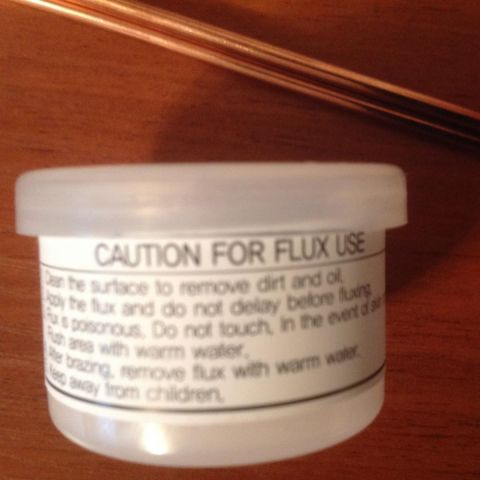

serafh Опубликовано 30 октября, 2016 Опубликовано 30 октября, 2016 Когда приобретал горелку, в комплекте шел флюс - 3мм на донышке белой густой пасты, сверху на ней тоже 3мм слой прозрачной жидкости и прутки медного цвета, какой-то припой. Подскажи, что это? Сообщение отражает мнение автора (imho)
Антел Опубликовано 30 октября, 2016 Опубликовано 30 октября, 2016 (изменено) [member=serafh], твердый припой и флюс для него. Просто размешай. Загустеет снова, можно водой. Изменено 30 октября, 2016 пользователем Антел

serafh Опубликовано 30 октября, 2016 Опубликовано 30 октября, 2016 не в Москве Понятно твердый припой и флюс для него. Для мягкого припоя этот флюс не подойдет, надо брать другой типа Санха? Сообщение отражает мнение автора (imho)
Антел Опубликовано 30 октября, 2016 Опубликовано 30 октября, 2016 (изменено) [member=serafh], не пойдет. Припоев много, но, что бы без головняков - припой №3. санха или другой кто. Изменено 30 октября, 2016 пользователем Антел

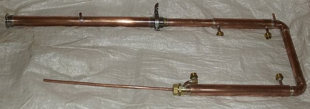

Антел Опубликовано 3 ноября, 2016 Опубликовано 3 ноября, 2016 Сделал коллеге колонну для работы под разряжением. Вакуумный перегон браги, а второй перегон в обычном режиме. На ТСА мелкая заглушка, отбор под резьбовой крышкой. 1,5 атм держит. Буду ждать как в работе...
Антел Опубликовано 4 ноября, 2016 Опубликовано 4 ноября, 2016 [member=alexeyT], вспоминал тебя не злым, добрым словом, про траханье с нержавейкой, на большом диаметре... :sarcastic: Выипся с геометрией, пипец... 54 труба, кламп. Пришлось перепаивать...
