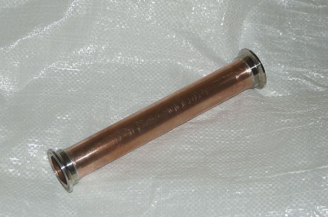

alexkostroma Опубликовано 26 октября, 2016 Опубликовано 26 октября, 2016 такой вопрос: как можно припаять кламп нержавевейку на медную трубу? Кубы по индивидуальным заказам; Царги нерж. полтора и два дюйма.
Антел Опубликовано 26 октября, 2016 Опубликовано 26 октября, 2016 [b][member=alexkostroma][/b], Нержавейка лудится с ортофосфорной кислотой припоем с серебром, хотя бы 4%. После этого спаиваются обычным образом. [b][member=alexeyT][/b], Леша, может про пайку нержавейки с медью в первые посты вынести? Уже в который раз и не находят инфу.
alexeyT Опубликовано 27 октября, 2016 Автор Опубликовано 27 октября, 2016 Леша, может про пайку нержавейки с медью в первые посты вынести? Если не затруднит - напиши а я вставлю на 1 или 2 страницу и в оглавлении красным ссылку вобью...
serafh Опубликовано 27 октября, 2016 Опубликовано 27 октября, 2016 [b][member=Антел][/b], Если не затруднит - напиши Если не затруднит - еще лучше отдельно написать о технологии пайки нерж.клампа с трубой, какие лезут без проточки, какие и на сколько надо протачивать. Каким инструментом лудить-паять итп 1 Сообщение отражает мнение автора (imho)
alexeyT Опубликовано 27 октября, 2016 Автор Опубликовано 27 октября, 2016 [b][member=serafh][/b], Сергей, на 40е клампы лично я встречал не менее 4х размеров труб... проведи поиск, выложи, а мы отпишем - как проще и дешевле их на трубу насадить. и на какую

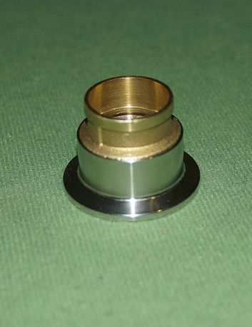

serafh Опубликовано 27 октября, 2016 Опубликовано 27 октября, 2016 [member=alexeyT], ОК, за основу возьму старинокс. DIN Ду40 D1=38; D2=41; D3=50,5; L=21,5 SMS Ду38(1 1/2") d1=34,8; d7=38,1; d5=50,5; h=28,6 Сообщение отражает мнение автора (imho)
alexeyT Опубликовано 27 октября, 2016 Автор Опубликовано 27 октября, 2016 [b][member=serafh][/b], * расширитель от Антела не рассматриваем... 1. ДИН. только ф42. Д2 протАчивается под 39.8. сверху нахлобучиваешь ф42 2. СМС. Д1 растачивается до 35.2 и внутрь загоняешь ф35 1
Антел Опубликовано 27 октября, 2016 Опубликовано 27 октября, 2016 ДИН. только ф42 на 35 мм ты же сам через муфту учил...
alexeyT Опубликовано 27 октября, 2016 Автор Опубликовано 27 октября, 2016 [b][member=Антел][/b], Дима, там - ювелирка, с центровкой.... ну ее нах...

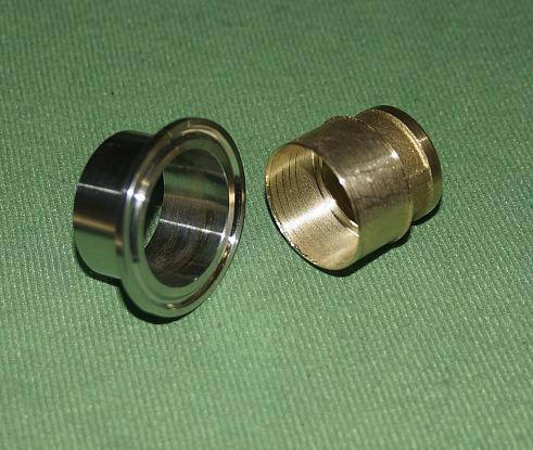

Антел Опубликовано 28 октября, 2016 Опубликовано 28 октября, 2016 расширитель от Антела не рассматриваем... а ничЁ... Понадобилось приделать 1,5" кламп к 28 трубе. Напомню внутренний диаметр 35мм. Ценник на переход 28-35, у нас 370-430... Берем редукционную муфту 3/4-1". БеГим к токарю. 3/4" протачивается под 28 трубу. 1" срезается резьба и наружка протачивается под кламп. Толщины стенки хватает. Можно было и 1" проточить под 35 мм и использовать обрезок трубы для перехода, но так красивее, и точек пайки меньше. 1

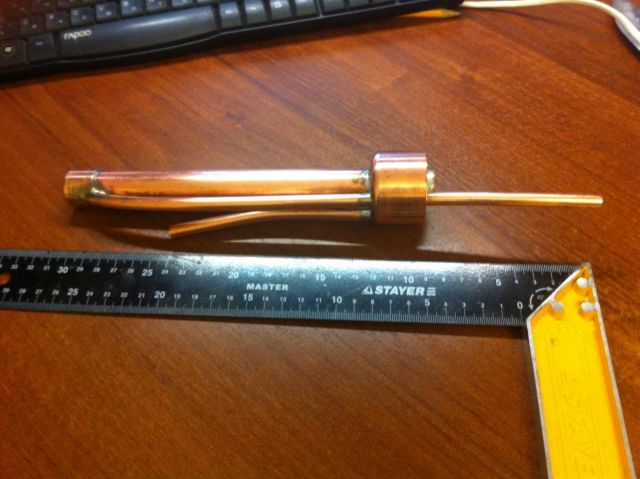

xOther Опубликовано 28 октября, 2016 Опубликовано 28 октября, 2016 "Первенец" - целый день "рожал", с большими перерывами. Попугай в горлышко 19-ти литровой бутыли. Подробней под спойлером. 5 Медные дистилляторы/дефлегматоры/царги,автоматика и др.Медь, фитинги с доставкой.Наборы для самостоятельной сборки.

baltis Опубликовано 28 октября, 2016 Опубликовано 28 октября, 2016 , от простого к сложному. Главное, не забыл как горелку держать. Изготовление оборудования и автоматики для нашего хобби
Glog Опубликовано 29 октября, 2016 Опубликовано 29 октября, 2016 "Первенец" Заглушка от 35 трубы? Не проваливается? Я сделал из перехода 22-28. Дешевле по деньгам выходит. Термометр правда не вставить. Чтобы не проваливалось - припаял проволочки на 2,7 мм. Ох уж эти сказочки! Ох уж эти сказочники!
xOther Опубликовано 29 октября, 2016 Опубликовано 29 октября, 2016 Заглушка от 35 трубы? Труба медная ⌀ 22, L 25 см - 1 шт. Труба медная ⌀ 8, L 30 см - 1 шт. Труба медная ⌀ 8, L 20 см - 1 шт. Заглушка ⌀ 42 - 1 шт. Заглушка ⌀ 22 - 1 шт. Медные дистилляторы/дефлегматоры/царги,автоматика и др.Медь, фитинги с доставкой.Наборы для самостоятельной сборки.

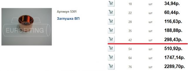

Glog Опубликовано 29 октября, 2016 Опубликовано 29 октября, 2016 Заглушка ⌀ 42 - 1 шт Ё-мае. 429 руб. http://22pu.ru/products/_g_i_i_i__3/_i_42_g_/ А переход 22-28 64 руб http://22pu.ru/products/_g_i_i_i__3/_g_g_i_28_22_g_/ Ох уж эти сказочки! Ох уж эти сказочники!
alexeyT Опубликовано 29 октября, 2016 Автор Опубликовано 29 октября, 2016 [member=Glog], мы уде давно ф42 муфту на 4 части режем... и стОит она 200 или 250 р
Glog Опубликовано 29 октября, 2016 Опубликовано 29 октября, 2016 стОит она 200 или 250 р Стоит она столько, за сколько можно в данном месте купить. Хорошо вам. В нашем городе ценник я привел. ЗЫ. ф42 муфту на 4 части режем... Для чего? Ох уж эти сказочки! Ох уж эти сказочники!
alexeyT Опубликовано 29 октября, 2016 Автор Опубликовано 29 октября, 2016 [member=Glog], на 4 заглушки, которые 450 р....
xOther Опубликовано 29 октября, 2016 Опубликовано 29 октября, 2016 (изменено) 429 руб. Изменено 29 октября, 2016 пользователем xOther Медные дистилляторы/дефлегматоры/царги,автоматика и др.Медь, фитинги с доставкой.Наборы для самостоятельной сборки.

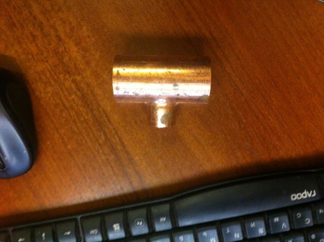

serafh Опубликовано 29 октября, 2016 Опубликовано 29 октября, 2016 [b][member=xOther][/b], Ильдар поясни пжста подробнее, что такое ВП и НП ЗДесь на тройнике везде ВП-ВП-ВП, хотя явно один отвод толще http://www.eurofiting.ru/fiting-mednyj-sanha Артикул 95130R Тройник переходной ВП - ВП - ВП "Viega" Сообщение отражает мнение автора (imho)
xOther Опубликовано 29 октября, 2016 Опубликовано 29 октября, 2016 (изменено) Они здесь все ВП. (внутренняя пайка, труба внутрь вставляется). Диаметры разные. 35х35х28 например слева направо по твоей картинке. Вот 35х22х35 Изменено 29 октября, 2016 пользователем xOther Медные дистилляторы/дефлегматоры/царги,автоматика и др.Медь, фитинги с доставкой.Наборы для самостоятельной сборки.
serafh Опубликовано 29 октября, 2016 Опубликовано 29 октября, 2016 [b][member=xOther][/b], Понял, ВП под разные размеры труб Сообщение отражает мнение автора (imho)
