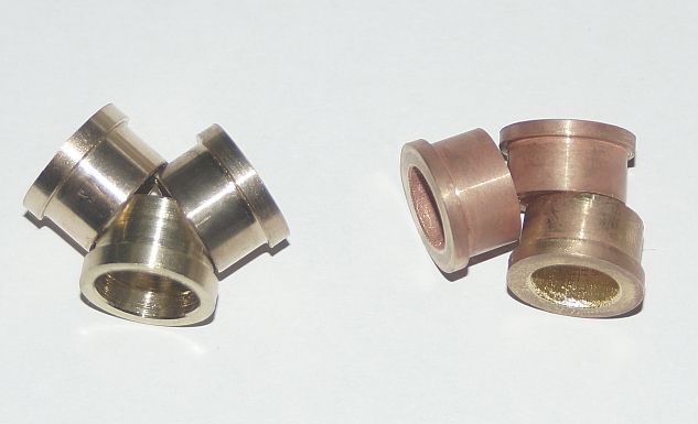

Антел Опубликовано 18 октября, 2016 Опубликовано 18 октября, 2016 Второй раз напоролся на паскудный сплав. Спаиваю, прессую - сипит сцука... И никаким флюсом не берется. Все по хрен. Может бронза какая, железистая, так и ФИМ не берет... На фото после двух часов в лимонной кислоте. Те, что желтенькие не паяются. Только твердым припоем не пробовал. Красненькие паяются нормально. Типа цинк лимонкой вымыло. Так просто, для информации...
alexeyT Опубликовано 18 октября, 2016 Автор Опубликовано 18 октября, 2016 [member=Антел], Дима, те, что слева - шкуркой продрать попробуй встречаются НИКЕЛИРОВАННЫЕ
Антел Опубликовано 18 октября, 2016 Опубликовано 18 октября, 2016 [b][member=alexeyT][/b], Леша, это выточено из круга... Мои гаджеты для рубашечника...
alexeyT Опубликовано 18 октября, 2016 Автор Опубликовано 18 октября, 2016 [member=Антел],ну тадыой... сплав не кошерный

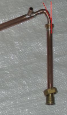

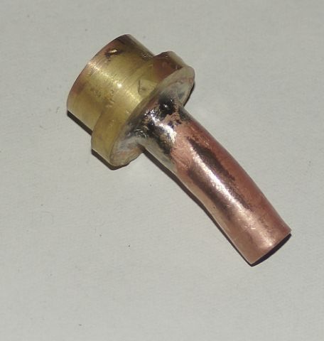

Антел Опубликовано 19 октября, 2016 Опубликовано 19 октября, 2016 (изменено) Чуток упростил/удешивил сборку прямоточника. Угол нужен маленький и решил избавиться от лишнего уголка. Вместо него трубка, согнутая на 10 (примерно) градусов, ну и один угол 90 градусов с двумя раструбами. Вроде симпатичнее... ИМХО. Изменено 19 октября, 2016 пользователем Антел 1
alexeyT Опубликовано 19 октября, 2016 Автор Опубликовано 19 октября, 2016 [member=Антел], диаметр невелик. только на отрицалово
Антел Опубликовано 19 октября, 2016 Опубликовано 19 октября, 2016 [b][member=alexeyT][/b], ну да, потстил. Паровая 10 и рубашка 15,8 - 60 см. Большой диаметр гнуть проблематично. На днях токарю отдам чертежики для приблуды, гнуть 15-18 мм. А на любимый положительный, в клюшке и так один.

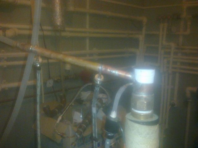

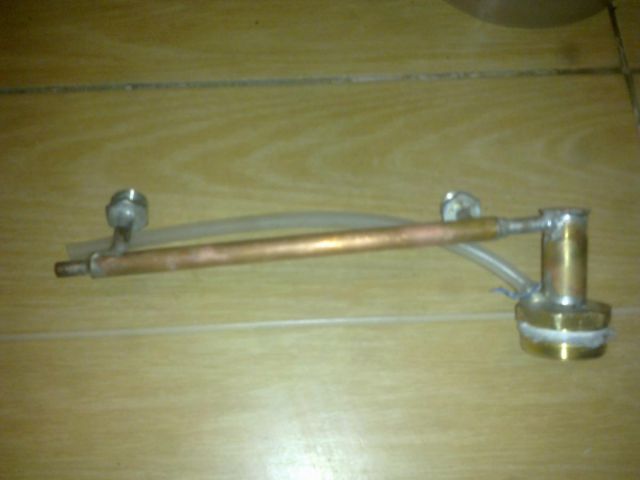

alexeyT Опубликовано 24 октября, 2016 Автор Опубликовано 24 октября, 2016 во. подарок "плиточникам" толком проверить не удалось. царга дурила.... но 2 момента точно нужно корректировать.. 1. между срезом отбора и входом в возврат - не менее 10-15 мм. и Ф возврата лучше ф8 2. ТСА . хотя бы 20 мм, - вертикально вверх надобно.... я иголку втыкал... при скачках флегмы - с нее сифонит... 2

alexeyT Опубликовано 24 октября, 2016 Автор Опубликовано 24 октября, 2016 [b][member=serafh][/b], это полноценный ДЕФЛЕГМАТОР. маломощный. для газовых плит, там места мало
шинкарь Опубликовано 24 октября, 2016 Опубликовано 24 октября, 2016 (изменено) между срезом отбора и входом в возврат - не менее 10-15 мм. Это про наклон дефа? А ТСА можно впаять в виде вертикальной трубки на выходе холодильника? Трубки ф8 ф12? Изменено 24 октября, 2016 пользователем шинкарь
serafh Опубликовано 24 октября, 2016 Опубликовано 24 октября, 2016 это полноценный ДЕФЛЕГМАТОР СЮПЕР Сообщение отражает мнение автора (imho)
alexeyT Опубликовано 24 октября, 2016 Автор Опубликовано 24 октября, 2016 Трубки ф8 ф12 угу. рубашка = 20 см если расстояние меньше, то флегму заплЕвывает обратно в деф... короче, если бы я трубку впаял почти в горизонт - проблем бы не было

alexeyT Опубликовано 24 октября, 2016 Автор Опубликовано 24 октября, 2016 [b][member=serafh][/b], 1. на газу - МОЩНЫЙ нафиг не нужен 2. габаритный размер, включая возврат, КАКОЙ? 3. цена вопроса. на фотке - менее 500 р. и паяется за ЧАС
