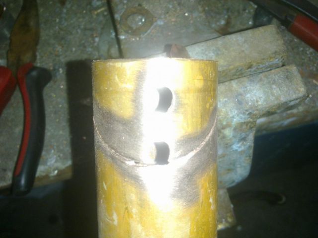

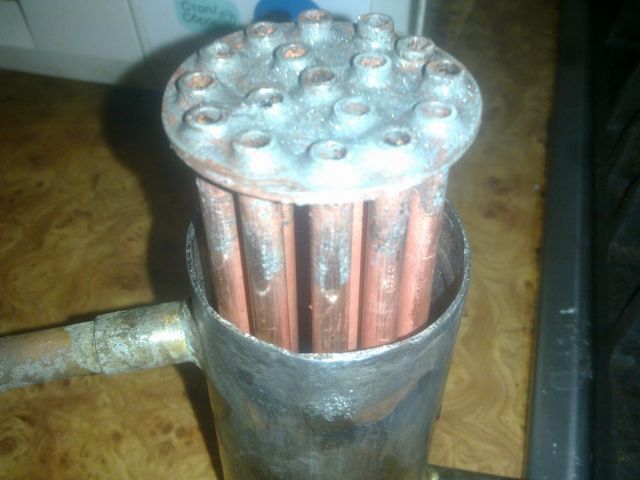

alexeyT Опубликовано 23 сентября, 2016 Автор Опубликовано 23 сентября, 2016 (изменено) [member=Рифей033], порядок сборки КТ 1. подточить один диск по размеру кожуха(основной трубы). там около 0.5 мм 2. отдать на токарку кожух и кламп проточка 1. Кожух внутри на глубину 15 мм ф51 проточка 2. Кожух внутри на глубину 10 мм ф52 проточка 3. Кламп. на глубину 10 мм ф51.9. внешняя сторона. ессно 3. примерка. если все пучком - наметить и просверлить 2 отв ф8 в кожухе. по 5 мм от края отв до трубной доски 4. впаять кишки МП. нагрев - с внешней стороны кожуха. не обосраться с перегородками!!! 5. впаять трубки ф8. для воды 6. опрессовать !!! 7. облудить кламп в месте проточки и на 1-2 мм выше. фен + паяльник + ортофосфорка 8. облудить кожух. паста + горелка. греть БЕЗ фанатизма! 9. припаять кламп к кожуху, фен + паяльник. 10. крышка с отбором и ТСА (???) Изменено 23 сентября, 2016 пользователем alexeyT 1

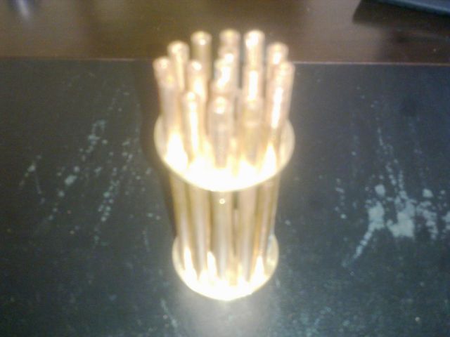

alexeyT Опубликовано 28 сентября, 2016 Автор Опубликовано 28 сентября, 2016 утренняя разминка... ежик о 17-ти трубочках. из отходов НБК-БКП

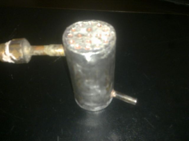

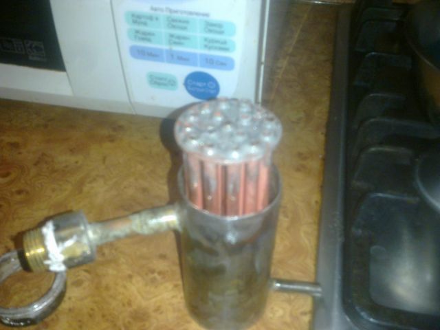

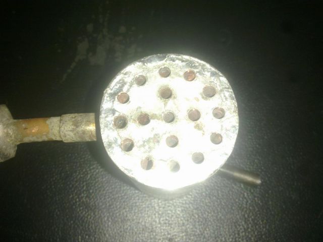

alexeyT Опубликовано 30 сентября, 2016 Автор Опубликовано 30 сентября, 2016 ну вот и КТшка - гибрид готова... нержа ф51 -медь 17 трубочек ф6 4
Антел Опубликовано 30 сентября, 2016 Опубликовано 30 сентября, 2016 [b][member=alexeyT][/b], а какие фитинги на 51?
alexeyT Опубликовано 30 сентября, 2016 Автор Опубликовано 30 сентября, 2016 (изменено) [member=Антел], 2" НР четко сверху налезает. но весит, сцуко.... или 1 1/4" ВР, проточку на 1 мм примерно нужно делать, тогда внутрь вставляется и МП + паяльник за 5 минут герметизируется Изменено 30 сентября, 2016 пользователем alexeyT 1

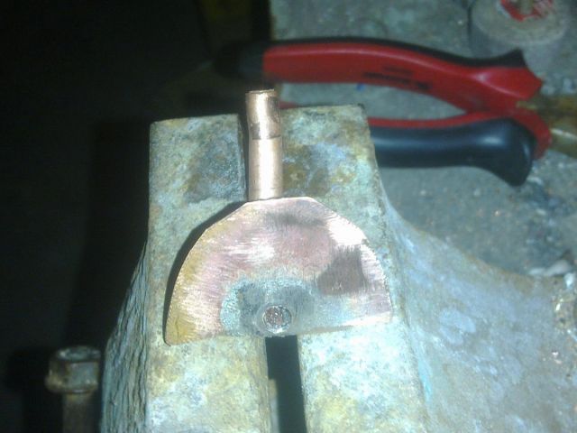

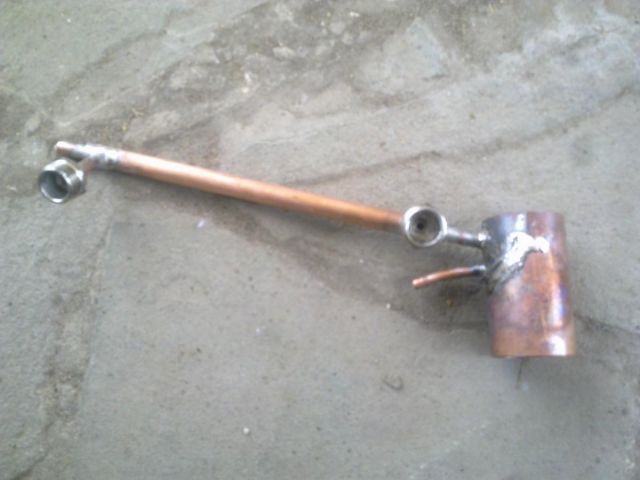

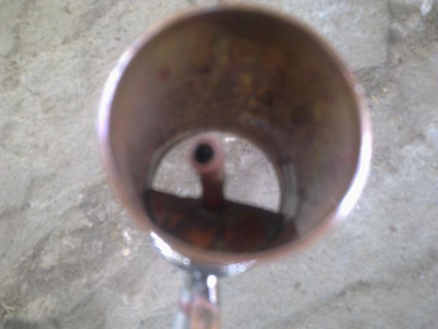

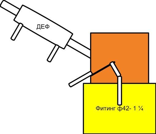

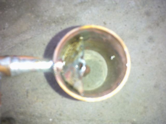

alexeyT Опубликовано 10 октября, 2016 Автор Опубликовано 10 октября, 2016 (изменено) прототип дефа для Вадима Пузанова. плита. сверху - вытяжка возвратка от перегородки 3 раза отпАивалась.... плюнул - засадил на ТП... итого высота восходящей доведена до 70 мм.... осталось в работе проверить... как деф с 1500 ватт справится... отрицалово - тянуло и 2 квт, но тут - встречка , пАра и флегмы Изменено 10 октября, 2016 пользователем alexeyT
sia Опубликовано 10 октября, 2016 Опубликовано 10 октября, 2016 Может у прямотока внутреннюю трубку из двух, разного диаметра сделать? чтоб ближе ко входу диаметр побольше был.. Осторожно! Мысли автора могут не совпадать с его мнением или временно отсутствовать...
alexeyT Опубликовано 10 октября, 2016 Автор Опубликовано 10 октября, 2016 [b][member=sia][/b], ну да, это откатнОй вариант №1 второй - просто ф10 внутренняя. ну и еще десяток более массивных вариантов...димроты, дурни... подождемс... пока бражка созреет
