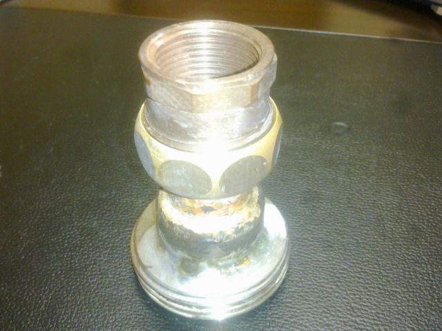

serafh Опубликовано 19 сентября, 2016 Опубликовано 19 сентября, 2016 [b][member=mrdok][/b], А это что? Уже у меня. http://forum.grainwine.info/index.php/topic/487-med-chto-iz-nee-mozhno-sdelat/?p=136340 Сообщение отражает мнение автора (imho)
alexeyT Опубликовано 19 сентября, 2016 Автор Опубликовано 19 сентября, 2016 [b][member=serafh][/b], Дядя, ты б все собрал и фотку б выложил... порадуй народ! Железяка-то ЭКСКЛЮЗИВНАЯ
serafh Опубликовано 19 сентября, 2016 Опубликовано 19 сентября, 2016 (изменено) [member=alexeyT], ОК, слева - это КТ Никсон-перевертыш в режиме дистиллятора, отрезки трубочек - это заглушки, длинная наверх медная трубка - ТСА. справа - это КТ Никсон-перевертыш в режиме дефлегматора, вывод флегмы (два медных патрубка) соединен силиконовой трубочкой; если соединить длинную вниз медную трубку с трубкой отбора через тройник силиконовой трубкой, можно получить уровень. Изменено 20 сентября, 2016 пользователем serafh 1 Сообщение отражает мнение автора (imho)

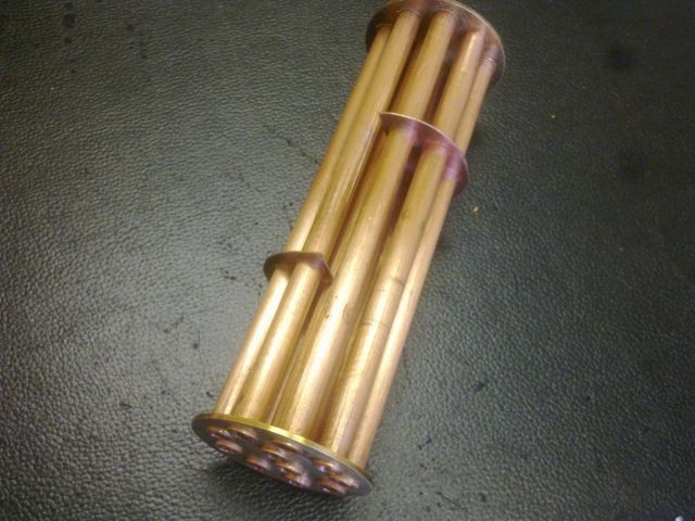

alexeyT Опубликовано 20 сентября, 2016 Автор Опубликовано 20 сентября, 2016 (изменено) [member=Рифей033], получите... [attachment=15551:200920161648.jpg] [member=serafh], ну, все ПУЧКОМ! только восходящий кусок утеплить - и ПОНЕСЛОСЬ! Изменено 20 сентября, 2016 пользователем alexeyT 1

baltis Опубликовано 21 сентября, 2016 Опубликовано 21 сентября, 2016 [b][member=alexeyT][/b], Лёша, а диски припаиваешь или они уплотняются прокладками? Изготовление оборудования и автоматики для нашего хобби
alexeyT Опубликовано 21 сентября, 2016 Автор Опубликовано 21 сентября, 2016 а диски припаиваешь и не просто, а только ТП....
baltis Опубликовано 21 сентября, 2016 Опубликовано 21 сентября, 2016 Сначала, наверное, ТП, а потом трубки МП. Изготовление оборудования и автоматики для нашего хобби
alexeyT Опубликовано 21 сентября, 2016 Автор Опубликовано 21 сентября, 2016 [b][member=baltis][/b], 1. трубки в доску - ТП 2. полностью собранные кишки в кожух = МП
Антел Опубликовано 21 сентября, 2016 Опубликовано 21 сентября, 2016 [b][member=alexeyT][/b], а перегородки?
alexeyT Опубликовано 21 сентября, 2016 Автор Опубликовано 21 сентября, 2016 [b][member=Антел][/b], Дим. там ваще... одна сопля. для фиксации... МП 1
serafh Опубликовано 21 сентября, 2016 Опубликовано 21 сентября, 2016 [b][member=alexeyT][/b], Как рассчитываешь количество перегородок? Сообщение отражает мнение автора (imho)
alexeyT Опубликовано 21 сентября, 2016 Автор Опубликовано 21 сентября, 2016 [b][member=serafh][/b], от балды. примерно = диаметру НО! отверстия не вплотную и снизу - дырка, около 1 мм
serafh Опубликовано 21 сентября, 2016 Опубликовано 21 сентября, 2016 (изменено) [member=serafh], от балды. примерно = диаметру - НО! - расстояние между перегородок отверстия не вплотную и снизу - дырка, около 1 мм Это уже пособие по пайке КТ 1. трубки в доску - ТП 2. полностью собранные кишки в кожух - МП 3. сопля для фиксации перегородки - МП Можно чего добавить и в первый пост? ПС: чуток обобщил Изменено 21 сентября, 2016 пользователем serafh Сообщение отражает мнение автора (imho)
alexeyT Опубликовано 21 сентября, 2016 Автор Опубликовано 21 сентября, 2016 [b][member=serafh][/b], Сергей, п.1 - не догма.... просто при впАивании кишок в трубы большого диаметра МП вокруг трубок может поплыть... на КТ до 10 см я вообще перегородки не ставлю и трубки водяные располагаю напротив ....просто поджимаю выход
serafh Опубликовано 21 сентября, 2016 Опубликовано 21 сентября, 2016 [b][member=alexeyT][/b], Все верно, это бонус к пособию по сварке КТ. До 10 см без перегородок - тоже ОК, на ХД Эдкар тоже ставит их через 10 см. Сообщение отражает мнение автора (imho)
Антел Опубликовано 21 сентября, 2016 Опубликовано 21 сентября, 2016 отверстия не вплотную и снизу - дырка, около 1 мм расшифруй пжст. То, что читал, для увеличения скорости потока и всяких турбулентных режимов. Зачем отверстия?
alexeyT Опубликовано 21 сентября, 2016 Автор Опубликовано 21 сентября, 2016 Зачем отверстия? зоны застойные под перегородками разогнать.... 2

Рифей033 Опубликовано 21 сентября, 2016 Опубликовано 21 сентября, 2016 Сори был без связи , по картинке гуд по КТ ( револьверчик ). Длина 17 см , диаметр чтоб в 2" медную трубу влезло , размеры брал в нете , ранее отправлял . AlexeyT сообщение .
