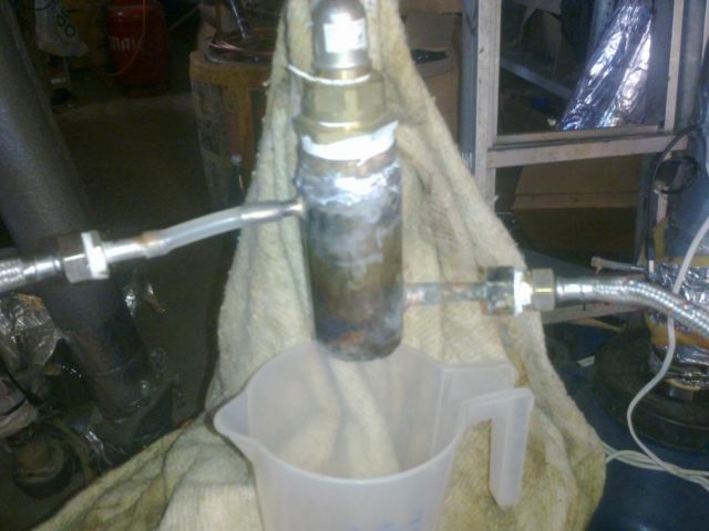

alexeyT Опубликовано 12 сентября, 2016 Автор Опубликовано 12 сентября, 2016 КТ нержовый. Ф51х1.5, 17 трубочек ф7.5х0.4 высота 95 мм легко прожевал 4 квт, правда, изза дефектов пайки, 2 трубочки заглушил. вода с отбора льется прохладная , менее 20*с 2
