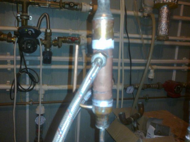

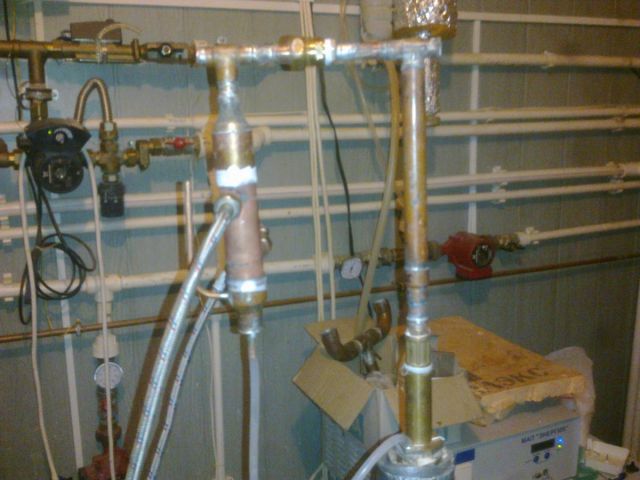

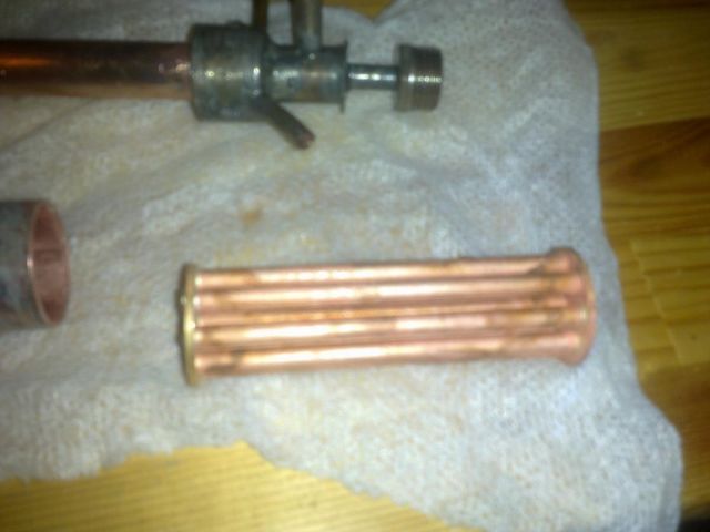

alexeyT Опубликовано 30 августа, 2016 Автор Опубликовано 30 августа, 2016 прогнал КТ, ф35, 10 см, 9 трубок ф6х1 на воде на прямом 4 квт, вода и тело на выходе около 30*с. подача 120 л в час потом на ндрф воткнул, все пучком. 1 квт, флегма теплая фотки завтра 4

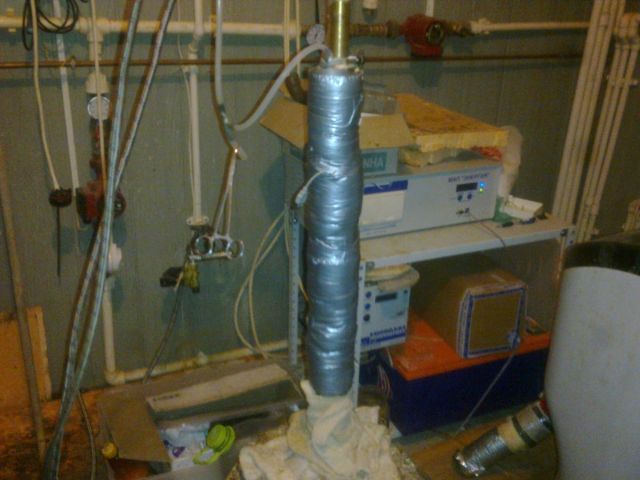

alexeyT Опубликовано 31 августа, 2016 Автор Опубликовано 31 августа, 2016 (изменено) на конструкцию не обращайте внимания, это - тестировочный комплект... для мелких КТ любого диаметра. давно хотел забубенить... сам КТ в 15 см укладывается, с входным и выходным буферами Изменено 31 августа, 2016 пользователем alexeyT 3
