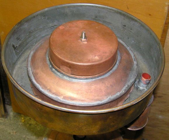

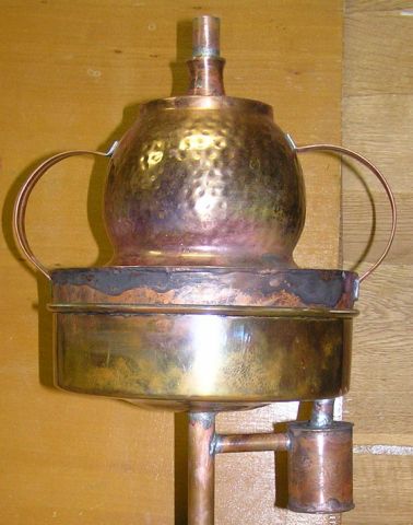

Evgen407 Опубликовано 13 августа, 2016 Опубликовано 13 августа, 2016 Решил поэкспериментировать, сделал барботажную тарелку со шлемом. Размер 250х250мм
