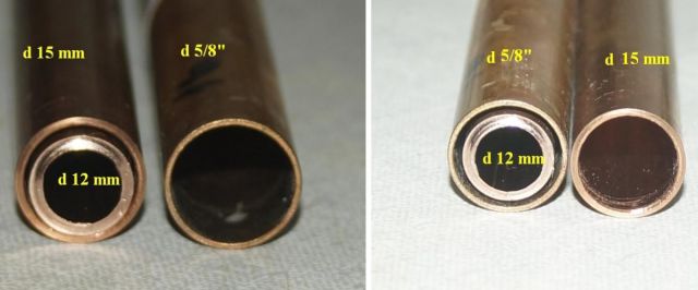

VladimiRus Опубликовано 19 июля, 2016 Опубликовано 19 июля, 2016 (изменено) [member=Антел], а смысл оного для медной водопроводной трубы ? противостояние окислению от воздуха при хранении ? Изменено 19 июля, 2016 пользователем VladimiRus
Антел Опубликовано 19 июля, 2016 Опубликовано 19 июля, 2016 [b][member=VladimiRus][/b], защита от коррозии. А может что бы товарный вид дольше имела. Не темнеет. Х.з.
D1N Опубликовано 20 июля, 2016 Опубликовано 20 июля, 2016 иногда захожу в прокатный цех , где трубы делают. кислотой там воняет караул, трубы полоскают в ваннах с кислотой. зачем х.з. , спрошу у когонить попозже .
gogolzmej Опубликовано 20 июля, 2016 Опубликовано 20 июля, 2016 Возможно что трубы после изготовления надо тупо промыть . Типа как СПН которую производитель нам рекомендует самим мыть и пропаривать .
Антел Опубликовано 21 июля, 2016 Опубликовано 21 июля, 2016 (изменено) Для медного прямоточника присутствуют параметры по соответствию паровой трубы мощности нагрева и толщина рубашки. Чем тоньше рубашка, тем эффективнее. Но совсем уж тонко, не фонтан. Ну енто мы все знаем. Для метрической трубы некоторого диаметра последовательные размеры дают слишком тонкую рубашку, через размер - толстую. Например 15-18 и 15-22. Решил использовать для рубашки дюймовую трубу. Паровая 15 мм - 3/4" (19 мм) и 12 мм-5/8" (15,8 мм). Получается очеННо правильный зазор. ИМХО. Проблема только в переходах. Или точить кольца или использовать кольца из проволоки. И еще для самоделкиных. Колпачки на 35 мм стоят уже совсем неприлично. В еврофитинге -204 рубля. У холодильщиков дешевле. В Морене - 132 рубля. Может пригодится... Изменено 21 июля, 2016 пользователем Антел

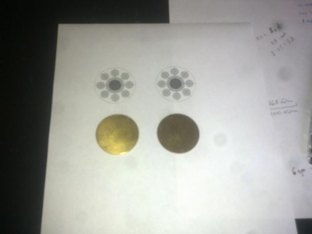

D1N Опубликовано 21 июля, 2016 Опубликовано 21 июля, 2016 что за покрытие внутри медной трубы ? показал фотку начальнику ОТК медного заводика( она же женушка моя))) . в трубе окалина. при изготовлении трубы греют- охлаждают, образуется окалина, ее периодически смывают кислотой. 1

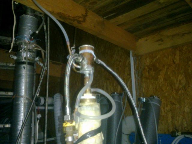

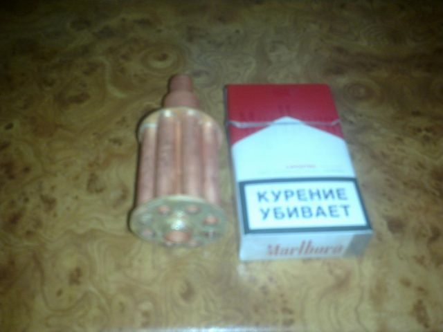

alexeyT Опубликовано 26 июля, 2016 Автор Опубликовано 26 июля, 2016 (изменено) апофеоз "грибного" ряда... Шишка ДЖО ! на воде сожрал 4 квт, потом успешно с хвостами на царге отработал.. Изменено 26 июля, 2016 пользователем alexeyT 5

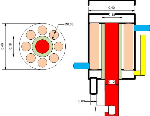

serafh Опубликовано 27 июля, 2016 Опубликовано 27 июля, 2016 [b][member=alexeyT][/b], Алексей, покажи пжста, как пар поступает и флегма собирается и возвращается. Сообщение отражает мнение автора (imho)
alexeyT Опубликовано 27 июля, 2016 Автор Опубликовано 27 июля, 2016 [b][member=serafh][/b], 1. по красной трубке снизу-вверх 2. попадает в буфер над верхней трубной доской, влетает в трубочки ф8х1. бежевый цвет 3. конденсируется и стекает под нижнюю трубную доску, далее - в трубку отбора , слева. где 0.06 написано 4. возвращается обратно в красную трубу через трубку возврата, г-образная белая
serafh Опубликовано 27 июля, 2016 Опубликовано 27 июля, 2016 [b][member=alexeyT][/b], На фото тройник отбора-возврата ниже трубки возврата? Или я не так понял? Желтый патрубок - уровень? Для чего фисташкового цвета труба? Сообщение отражает мнение автора (imho)
alexeyT Опубликовано 27 июля, 2016 Автор Опубликовано 27 июля, 2016 (изменено) 1. да, тройник ниже висит. 2. желтый - ТСА. 3. фисташка - воздушный промежуток между трубами Изменено 27 июля, 2016 пользователем alexeyT
ванечка Опубликовано 27 июля, 2016 Опубликовано 27 июля, 2016 Желтый патрубок тса вроде как фисташкового цвета труба ты имеешь в виду в центре толстая?разделительная, типа теплоизолятор от паровой.
serafh Опубликовано 27 июля, 2016 Опубликовано 27 июля, 2016 тса вроде как Плеваться флегмой при увеличении мощи должен - хотя может и хорош, как индикатор режима работы колонны. ты имеешь в виду в центре толстая? разделительная, типа теплоизолятор от паровой. Да. Видимо для упрощения на схеме не показана труба вокруг воздушного промежутка между ними. Зачем теплоизолировать, пока не понял, без изоляции часть флегмы была бы уже на стенках красной трубы, а остальная часть осаждалась в трубках барабана. Сообщение отражает мнение автора (imho)
ванечка Опубликовано 27 июля, 2016 Опубликовано 27 июля, 2016 (изменено) должен не часть флегмы была бы уже на стенках красной трубы она там ненужна сегодня буду на хуторе, если будет время, сделаю фоток побольше и почетче и может коротенькое видео по нему Изменено 27 июля, 2016 пользователем ванечка
serafh Опубликовано 27 июля, 2016 Опубликовано 27 июля, 2016 [b][member=ванечка][/b], Конструтив суперинтересный, но и супер усложненный и не прост в изготовлении. Сообщение отражает мнение автора (imho)
alexeyT Опубликовано 27 июля, 2016 Автор Опубликовано 27 июля, 2016 [b][member=serafh][/b], зато чистить намного легче, чем спиральные но и супер усложненный 2 трубные доски и 8 трубочек вместо привычной 2х рядной спирали, которая через уголки в верхнюю крышку впАивается... не сильно усложнилось. на обычном МЗМ верхнюю шайбу паять заипесся....
serafh Опубликовано 27 июля, 2016 Опубликовано 27 июля, 2016 [b][member=alexeyT][/b], Согласен, если флегма идет по трубкам. А, если по трубе (спирали) идет охлаждающая жидкость - монопенисно, плюс не надо никаких теплопрокладок внутри. Сообщение отражает мнение автора (imho)
alexeyT Опубликовано 27 июля, 2016 Автор Опубликовано 27 июля, 2016 [b][member=serafh][/b], еще раз ВНЕШНИЙ конструктив для всего ряда ГРИБОВ - ИДЕНТИЧЕН. т.е. внутренняя паровая труба ОТДЕЛЕНА воздушным промежутком от зоны конденсации.

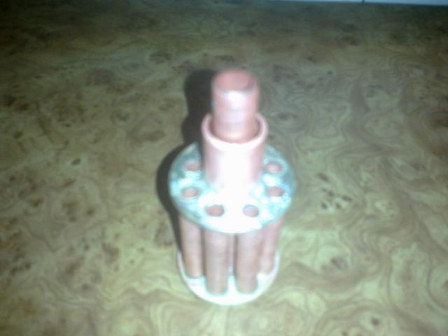

alexeyT Опубликовано 27 июля, 2016 Автор Опубликовано 27 июля, 2016 (изменено) [member=ilfatura], Ильфат, а тут - палочкой детской в трубку... Сергею [attachment=13961:кт-гриб.jpg] Изменено 27 июля, 2016 пользователем alexeyT 1
