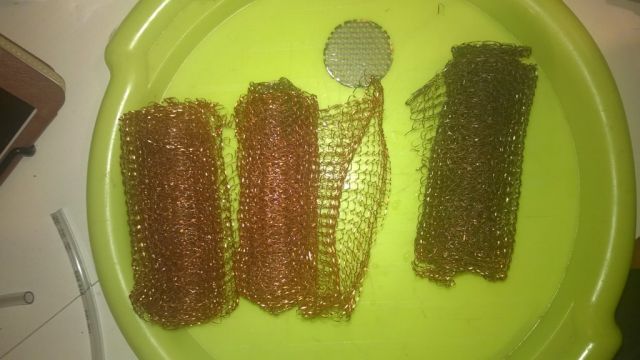

Kasperys Опубликовано 15 июля, 2016 Опубликовано 15 июля, 2016 А ведь все равно будут спорить, до потери сознания. этот спор стар . Я умею паять медь, но не умею работать сваркой - поэтому это основная причина. Для нейтрализации сероводородных тонов использую: и волки сыты и овцы целы
VladimiRus Опубликовано 15 июля, 2016 Опубликовано 15 июля, 2016 Для нейтрализации сероводородных тонов использую: не все верят в существование серных соединений )))
