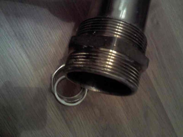

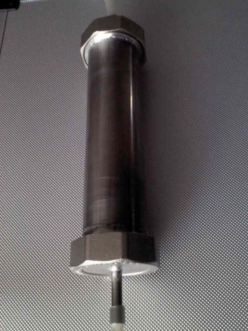

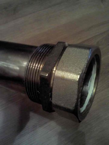

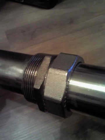

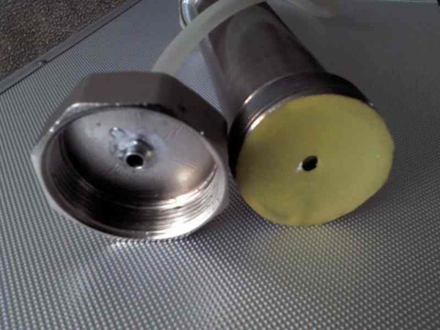

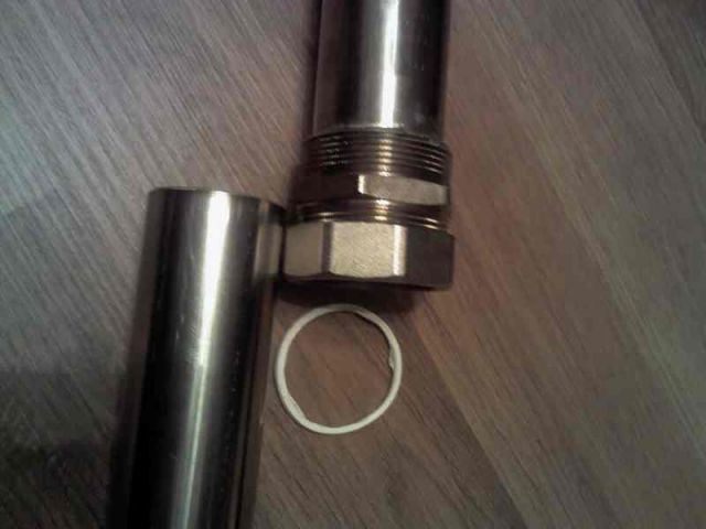

ванечка Опубликовано 18 февраля, 2016 Опубликовано 18 февраля, 2016 (изменено) соединение трубы на бочат. без заужения получается, просто прямая труба. в квартире токарки нет, подгонял размер лепестковой шкурилкой в дрель. одну треть бачата по длине внутри подогнал на десятку меньше диаметра трубы оставшиеся две трети сточил чтоб труба входила плотно но свободно. на трубу одел ограничитель, муфту нагрел на комфорке для расширения и быстро одел на трубу, сделать нужно с одного раза. потом не сдвинуть снизу пропаял кромку бочат-труба для герметичности. заглушку прорезал балеринкой и подогнал по трубе с минимальным зазором. уплотнение фум лента в жгут. труба 51х1.5, бочат 2", заглушка 2" работает уже хрен знает сколько лет. это конечно не медь, но может кому пригодится принцип соединения. фильтровалка углевалка по тойже технологии 51 труба разрезан пополам бочат 2" медный вертикальный димрот для нбк. твердая пайка. Изменено 18 февраля, 2016 пользователем ванечка 4
