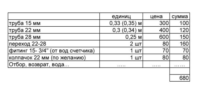

Антел Опубликовано 19 июня, 2016 Опубликовано 19 июня, 2016 (изменено) Прогнал на воде вертикальный рубашечник. Интересовало, будет ли значительная конденсация внутри паровой трубы. Фигушки. Отрицательная клюшка и вертикалка дали выход один в один. Только подпердывает сцука. То ли ТСА по другому ставить, то ли в трубке возврата (6-ка в 15-ой трубе), или греет УО восходящий пар. Прорыва пара нет, проверял... Но гнал без тройника и проверить звуки с возвратом не получилось... Утилизация стандартная, 22х28 - 2 квт хавает. Расход воды приличный, не замерял, Т на выходе, при 1,7 квт (реальных, за минусом ТП) под 50. Себестоимость (без расходников), вдруг пригодится. Забыл про переход 15х22 - еще рублей 70. В скобках длина труб при использовании обычных переходов. Не карлуша , но простенько. ИМХО. Изменено 20 июня, 2016 пользователем Антел 1
