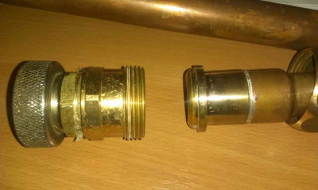

baltis Опубликовано 14 июня, 2016 Опубликовано 14 июня, 2016 вот оно, последнее чудо... схававшее 5 кило 290520161576.jpg Лёш, не могу понять, как хп закреплён со стороны резьбы. Герметично или нет? Изготовление оборудования и автоматики для нашего хобби
alexeyT Опубликовано 15 июня, 2016 Автор Опубликовано 15 июня, 2016 [b][member=baltis][/b], фумки намотал на резьбу.. резьба - 1/4", срезана с переходника 1/2" - 1/4"
baltis Опубликовано 15 июня, 2016 Опубликовано 15 июня, 2016 (изменено) [member=alexeyT], а трубка Ø8мм как уплотнена. Она же не припаяна к резьбе. Изменено 15 июня, 2016 пользователем baltis Изготовление оборудования и автоматики для нашего хобби
alexeyT Опубликовано 15 июня, 2016 Автор Опубликовано 15 июня, 2016 [b][member=baltis][/b], ПРИПАЯНА!!

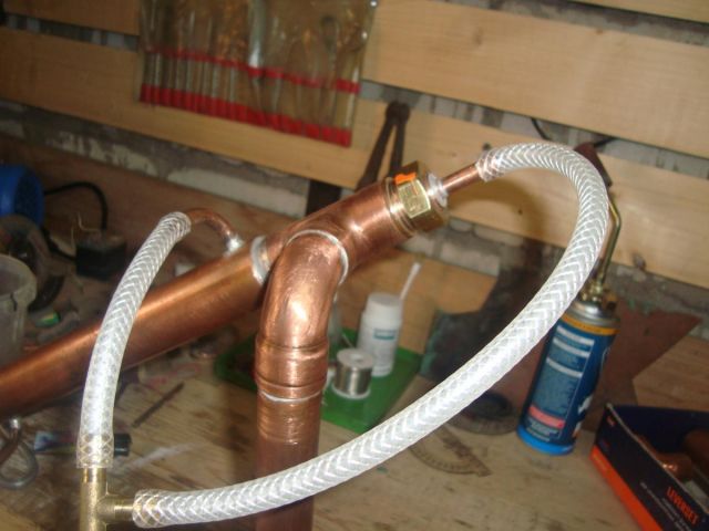

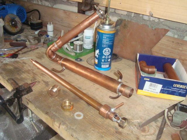

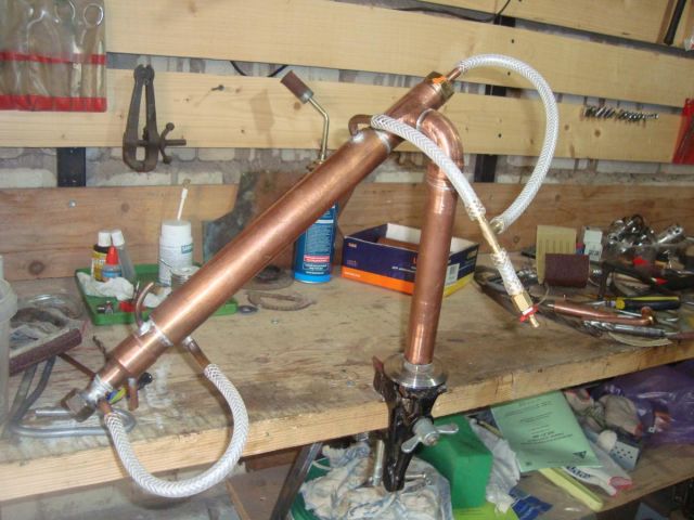

VOLK EV Опубликовано 18 июня, 2016 Опубликовано 18 июня, 2016 Спасибо создателю темы! ,давно хотел себе разборный агрегат для первого прогона зерновых. основная труба-28 ,рубашка из 35 длинной 25 см.и проточной ХП из 16 трубы. сколько скушает не знаю ,еще не испытывал но больше 3 кв не требуется , основная цель помыть после зерновых и поэкономить воду. 6
alexeyT Опубликовано 18 июня, 2016 Автор Опубликовано 18 июня, 2016 [member=VOLK EV], ну вот, нашего полку прибыло.... МОЛОДЦА! 1
Optimist Опубликовано 18 июня, 2016 Опубликовано 18 июня, 2016 (изменено) [member=VOLK EV],что то я не пойму, а где вход воды. Шланги странно соеденины. Нужно подачу хол. Воды подключить к низу ХП, выход из ХП соеденить с нижним входом рубашки и слив из верха рубашки ИМХО. И ни какие тройники не нужны. Изменено 18 июня, 2016 пользователем Optimist
Архип Опубликовано 18 июня, 2016 Опубликовано 18 июня, 2016 [b][member=Optimist][/b], в нижнем шланге тоже тройник будет. Или последовательное подсоединение контуров без тройников. стёкл, как трезвышко
VOLK EV Опубликовано 18 июня, 2016 Опубликовано 18 июня, 2016 подвод воды через гайку в ХП , рядом припаен выход трубкой на 8 , на фото подсоединено паралельно, но можно переключить и последовательно .Буду испытывать посмотрю как лучше.
Антел Опубликовано 18 июня, 2016 Опубликовано 18 июня, 2016 Т.е. выход воды в ХП или сверху или снизу?
VOLK EV Опубликовано 18 июня, 2016 Опубликовано 18 июня, 2016 (изменено) На втором фото соединено паралельно, то есть вход воды внизу через гайку в ХП . выход из ХП в верху через тройник на слив , рубашка запитана с низу у гайки и слив с верху ,как то так. Изменено 18 июня, 2016 пользователем VOLK EV
Антел Опубликовано 18 июня, 2016 Опубликовано 18 июня, 2016 [b][member=VOLK EV][/b], На ХП три трубки в работе? На фига? 1
VOLK EV Опубликовано 18 июня, 2016 Опубликовано 18 июня, 2016 изначально планировалось работа контуров только паралельно и чтобы не ставить еще один тройник была припаена трубка для питания рубашки . а общая подводка одним шлангом на резьбовое соединение. мене так удобней. Это мой первый прибор такой конструкции . надеюсь испытания покажут какой вариант подключения более рациональный . Цель охладить продукт с наименьшим расходом воды.
Антел Опубликовано 18 июня, 2016 Опубликовано 18 июня, 2016 [b][member=VOLK EV][/b], прикинь, как у тебя пойдет вода. Часть на рубашку, часть в слив. И куда она пойдет, где меньшее сопротивление? Хрень какая то. Если одну из трубок глушишь. тогда все красиво. ИМХО. 1
VOLK EV Опубликовано 18 июня, 2016 Опубликовано 18 июня, 2016 полностью с тобой согласен , переключить паралельное подключение на последовательно ,делов на одну минуту . но предварительные испытание , пропуская только воду при паралельном подключении (проверял на герметичность) работали оба контура . большей разницы , я не заметил, проверял пальчиками.
