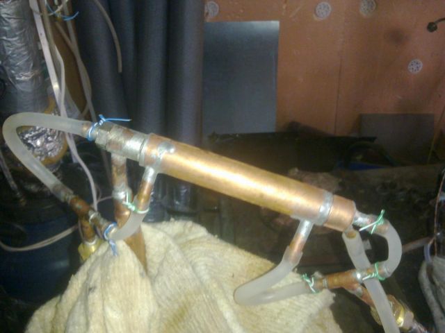

alexeyT Опубликовано 30 мая, 2016 Автор Опубликовано 30 мая, 2016 вот оно, последнее чудо... схававшее 5 кило 1
Mihalich Опубликовано 31 мая, 2016 Опубликовано 31 мая, 2016 вот оно, последнее чудо... схававшее 5 кило Рубашечник + ХП? Или внутри-таки димрот? Вместо силиконовых шлангов после тройников прямо-таки просятся медные же трубки, а перед тройниками - "гибкая подводка". Особенно если гнать в квартире при наличии соседей на нижних этажах Помогу с оборудованием для наших дел Гонщик формулы С2Н5ОН
alexeyT Опубликовано 31 мая, 2016 Автор Опубликовано 31 мая, 2016 [b][member=Mihalich][/b], схема - несколькими постами ранее. проходной ХП. потому - только на трубках, все разборное

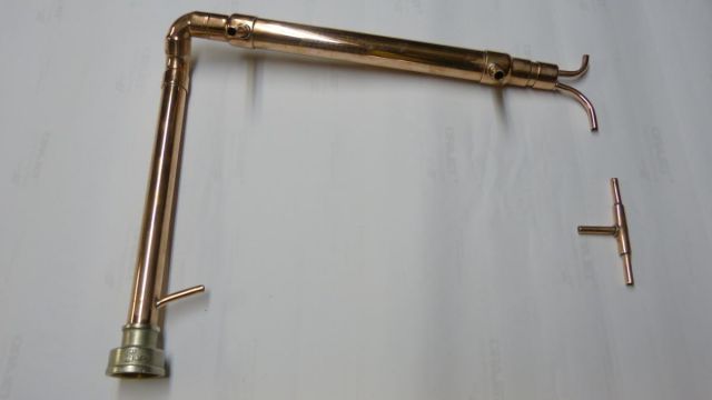

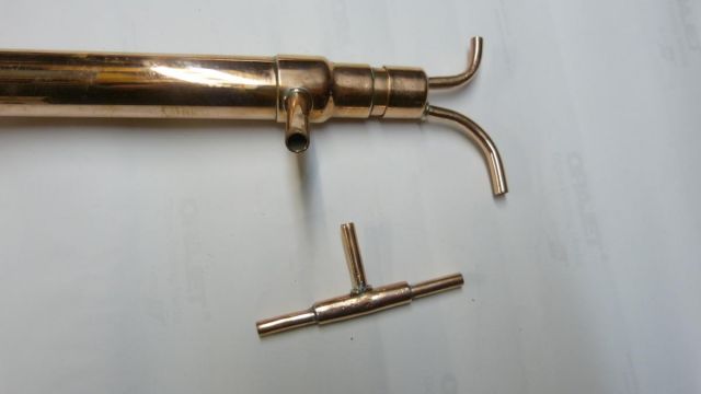

acha33 Опубликовано 7 июня, 2016 Опубликовано 7 июня, 2016 Ну вот и я наконец-то допаял свой аппарат. Брал набор у Ильдара(за что отдельное спасибо, вот темка, если кому интересно http://forum.grainwine.info/index.php/topic/420-dostavka-mednih-trub-fitingovnabori-dlja-samos/) почти месяц назад, вот только время свободное выдалось допаять. Осталось только испытать. 2
xOther Опубликовано 7 июня, 2016 Опубликовано 7 июня, 2016 (изменено) [member=acha33], ТолковА, чистил и полировал зачем?)) На выстафку?)) пс. пайка на 5 баллофф!! Изменено 7 июня, 2016 пользователем xOther Медные дистилляторы/дефлегматоры/царги,автоматика и др.Медь, фитинги с доставкой.Наборы для самостоятельной сборки.

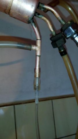

acha33 Опубликовано 9 июня, 2016 Опубликовано 9 июня, 2016 Народ, подскажите. На клюшку, на трубку отбора и возврата флегмы вешают запор то капельниц, но я спросил у медика, говорит что капельниц с трубками 6 мм. не бывает. Или переходы какие делают? Чем перекрываете? Гофмана мастерить не особо охота.
alexeyT Опубликовано 9 июня, 2016 Автор Опубликовано 9 июня, 2016 мастери капельницы хватает на 1-2 хороших перегона
Михаилыч Опубликовано 9 июня, 2016 Опубликовано 9 июня, 2016 Чем перекрываете? Шприц инсулиновый обрежь, и на него капельницу. До третьего класса практически не пил, а в четвертом знал свою норму!
Антел Опубликовано 9 июня, 2016 Опубликовано 9 июня, 2016 Шприц инсулиновый обрежь, и на него капельницу. а вместо шланга от капельницы силиконовую трубку на 5 мм (наружка) Это 3х1. В зажим капельницы, как родная...

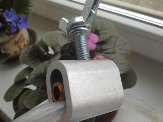

baltis Опубликовано 9 июня, 2016 Опубликовано 9 июня, 2016 Всё решается просто. 2 Изготовление оборудования и автоматики для нашего хобби
xOther Опубликовано 9 июня, 2016 Опубликовано 9 июня, 2016 (изменено) вместо шланга от капельницы силиконовую трубку на 5 мм (наружка) Не везде её легко силиконовую найтить. Капельница называется аппаратом для перелива, ну вариации разные, стоит 20 руб. и есть в любой (почти) аптеке. http://www.lts-med.ru/ustroystvo_dlya_perelivaniya_krovi_pk_21-01.html Зажим Гофмана делается из двух пластинок, двух болтоФФ и гаек. Легко. Шуруповёрт со сверлом в руки и всё готово)) Изменено 9 июня, 2016 пользователем xOther Медные дистилляторы/дефлегматоры/царги,автоматика и др.Медь, фитинги с доставкой.Наборы для самостоятельной сборки.
alexeyT Опубликовано 9 июня, 2016 Автор Опубликовано 9 июня, 2016 [b][member=xOther][/b], Ильдар... 1. деформируется сама трубка, необратимо 2. разлетаются резинки
xOther Опубликовано 9 июня, 2016 Опубликовано 9 июня, 2016 Лёх, ну это ж мы проходили... Кусок лески или медной проволоки внутрь. Ты ж сам это писАл Медные дистилляторы/дефлегматоры/царги,автоматика и др.Медь, фитинги с доставкой.Наборы для самостоятельной сборки.
alexeyT Опубликовано 9 июня, 2016 Автор Опубликовано 9 июня, 2016 [b][member=xOther][/b], не поможет. только как временная мера. капельница - не силикон, деградирует от горячей спиртяги судя по всему - с нее пластификатор вымывается
matway Опубликовано 9 июня, 2016 Опубликовано 9 июня, 2016 (изменено) Всё решается просто. 090620161235.jpg Во как! А где такую приплюснутую люминиевую трубку взять? Или что это? Изменено 9 июня, 2016 пользователем matway
Seve-s Опубликовано 9 июня, 2016 Опубликовано 9 июня, 2016 (изменено) Во как! А где такую приплюснутую люминиевую трубку взять? Или что это? Такие овалы продают в магазинах крепежа. Это для металлических тросов обжимки. А капельницы из пвх делаются, потому и спирт не держит. Изменено 9 июня, 2016 пользователем Seve-s 1
baltis Опубликовано 9 июня, 2016 Опубликовано 9 июня, 2016 Такие овалы продают в магазинах крепежа. Это для металлических тросов обжимки. Точно. Нужен с внутренним размером 8,5мм. Как раз отрезок трубки Ø8мм входит и им при помощи винта прижимается силиконовый шланг. 3 Изготовление оборудования и автоматики для нашего хобби
Антел Опубликовано 9 июня, 2016 Опубликовано 9 июня, 2016 А чем гофман не нравится? Рублей 100. Ну если только негде взять... ИМХО. Сделал резьбовой выход из прямоточника. Проточен фитинг пайка-резьба 18х1/2" и прекрасно входит в трубу 22 мм .Вроде эротичненько... 1
baltis Опубликовано 9 июня, 2016 Опубликовано 9 июня, 2016 А чем гофман не нравится? Рублей 100. Ну если только негде взять... ИМХО. [b][member=Антел][/b], ничем не нравится. Что Гофман, что Шульман. Мне легче самому сделать. Хотя ты сейчас скажешь, что это рукоблудие. :smile3: Изготовление оборудования и автоматики для нашего хобби
baltis Опубликовано 9 июня, 2016 Опубликовано 9 июня, 2016 (изменено) Сергей, не регулирует он как хотелось бы. Да и цена у него неоправданная. Самое надёжное, ИМХО, это циклическое реле. Пользуюсь иногда - нравится. Изменено 9 июня, 2016 пользователем baltis Изготовление оборудования и автоматики для нашего хобби

matway Опубликовано 10 июня, 2016 Опубликовано 10 июня, 2016 Такие овалы продают в магазинах крепежа. Это для металлических тросов обжимки. Точно. Нужен с внутренним размером 8,5мм. Как раз отрезок трубки Ø8мм входит и им при помощи винта прижимается силиконовый шланг. http://www.moslabo.ru/production/obshelab/obshelab_acsesuari/12/ Сколько приблуд можно для нашего дела приспособить! У мну специальная гаечка от Гофмана упала на пол и бесследно исчезла на кухне, вот и ищу, чем заменить. Пока вместо нее пользуюсь обычной гайкой и металлической пластиной.
