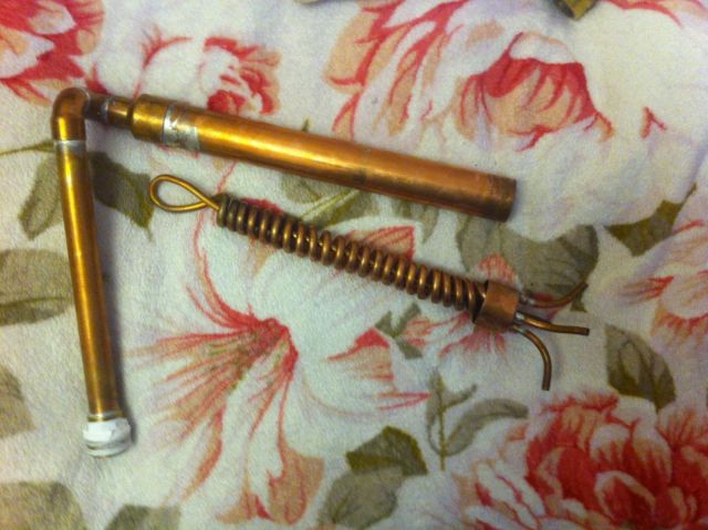

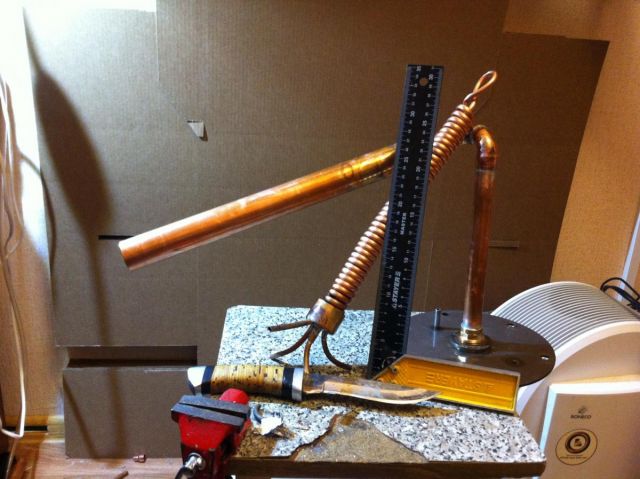

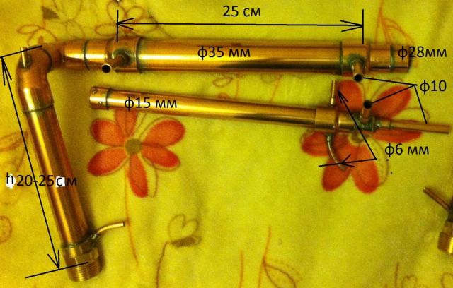

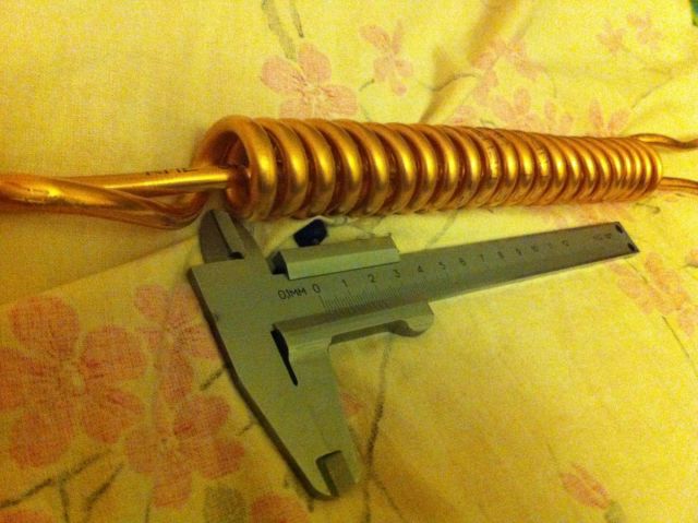

VladimiRus Опубликовано 28 апреля, 2016 Опубликовано 28 апреля, 2016 (изменено) [member=Мародер],вчера Гена забрал, напиши ему. В принципе на хп пойдет,но не 28 никак, а вот гнуть второй раз, я бы не стал, даже с песком, сложится сразу. В общем такая задача, сделать фильтр систему, как на самогонводка, почему именно такую? Потому что температурные паузы буду проходить прямым нагревом и надо мешать затор, чтобы не пригорел солод, а шанс пригорания самый большой в центре, и такая конструкция лучше всего подойдет, ибо не будет никак мешать процессу. Есть вариант сделать разборный из меди, но если веслом его зацеплю,то он может развалиться , а собирать его в заторе сами пинимаете... Изменено 28 апреля, 2016 пользователем VladimiRus
xOther Опубликовано 28 апреля, 2016 Опубликовано 28 апреля, 2016 (изменено) Вот мне такая бы и пригодилась на ХП с навитой спиралью из шестёрки в 28 клюху.. 15+(2х6)=27, а у 28-й внутренний ф26. КАК? такой конструкцией ты заткнёшь трубу Как? Оно не влазит туды ваще. "Мародер" сделай тогда уж просто, без шестёрки. Да и на 15-тую накрутить шестёрку гиморр знатный. Изменено 28 апреля, 2016 пользователем xOther Медные дистилляторы/дефлегматоры/царги,автоматика и др.Медь, фитинги с доставкой.Наборы для самостоятельной сборки.
baltis Опубликовано 28 апреля, 2016 Опубликовано 28 апреля, 2016 15+(2х6)=27, а у 28-й внутренний ф26. КАК? :sarcastic: Как? Оно не влазит туды ваще. :mosking: [b][member=xOther][/b], если бы крутил димроты, то знал бы как. Это тебе не рубахи кроить :laugh: При плотной накрутке трубка 6-ка немного плющится и этого хватает, чтобы воткнуть ей в 28-ю трубу. Я поэтому и написал, что заткнёт. Т.е., как засунешь не туды, пропадут твои труды :sarcastic: Изготовление оборудования и автоматики для нашего хобби
alexeyT Опубликовано 28 апреля, 2016 Автор Опубликовано 28 апреля, 2016 Т.е., как засунешь не туды, в промежность ?...
xOther Опубликовано 28 апреля, 2016 Опубликовано 28 апреля, 2016 (изменено) если бы крутил димроты, то знал бы как. Не, я ж не крутил, не знаю. Кудыже нам, рубашечникам Изменено 28 апреля, 2016 пользователем xOther Медные дистилляторы/дефлегматоры/царги,автоматика и др.Медь, фитинги с доставкой.Наборы для самостоятельной сборки.
Мародер Опубликовано 28 апреля, 2016 Опубликовано 28 апреля, 2016 [b][member=baltis][/b], [b][member=Антел][/b],[b][member=xOther][/b],Да я и прикидывал,что сплющится,просто с пьяных глаз в очередной (второй) раз, при прикидке, не учёл толщину стенки.Сделаю простой ХП из 18 трубки.Есть она у меня))) Если не знаешь вкуса водки, то не поймёшь вкуса воды.
baltis Опубликовано 29 апреля, 2016 Опубликовано 29 апреля, 2016 Да и на 15-тую накрутить шестёрку гиморр знатный. [b][member=xOther][/b], да ты же не пробовал. Попробуй, ни какого геморра нет. Изготовление оборудования и автоматики для нашего хобби

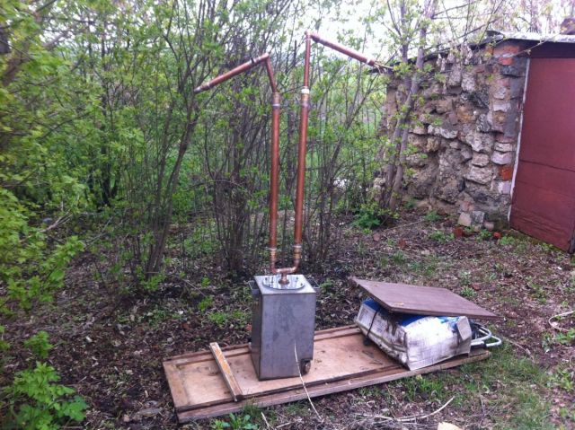

Антел Опубликовано 7 мая, 2016 Опубликовано 7 мая, 2016 (изменено) Осталось прикупить силиконовые шланги и можно гнать... Изменено 7 мая, 2016 пользователем Антел 2

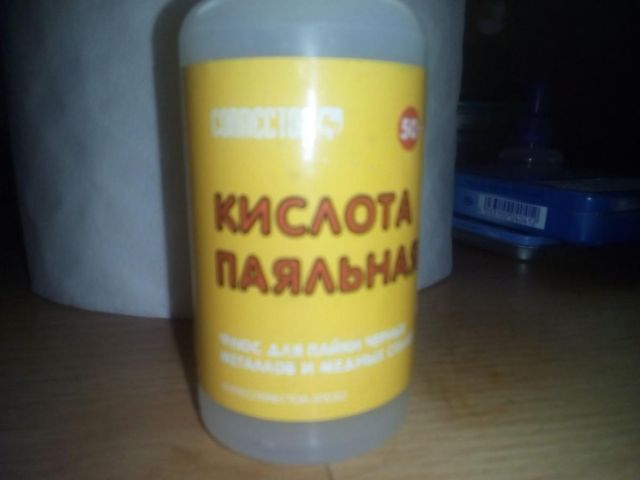

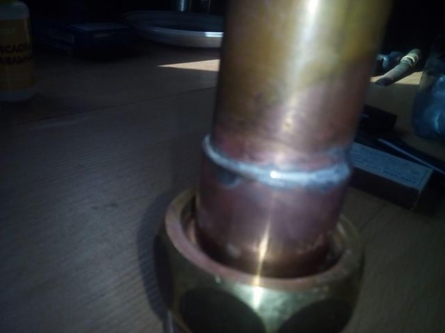

Мародер Опубликовано 10 мая, 2016 Опубликовано 10 мая, 2016 Здравия всем!Было в теме,кто чем пользуется при пайке...Вчера опробовал, при сборке клюхи, новый флюс.Понравился тем,что не пузырится и не горит,как ортофосфорка.Смывается водой.Заполняемость шва хорошая.На фото ниже флюс и шов.Паяльной пастой не пользовался, ввиду отсутствия.Сорри за качество...телефон <script> </script> Если не знаешь вкуса водки, то не поймёшь вкуса воды.
Shipman Опубликовано 12 мая, 2016 Опубликовано 12 мая, 2016 Доброго времени суток. Извиняюсь что вопрос может не совсем по теме но про медь. В общем есть клюшка положительная и есть царга 1 метр на 35 трубе, но сейчас хочу сделать царгу из 42 трубы . Вопрос такой, какой длины достаточно сделать царгу для получения НДРФ. 95%? Сама клюшка будет так же из 35 трубы цель перехода на 42 трубу немного увеличить производительность немного. И второй вопрос раз тут затронута тема про пайку. Чем спаять клампы из нержи к царге медной? Есть только припой и флюс паста пайки меди Sanha и флюс, купил ещё ЛТИ-120 но как то не хочет паяться
baltis Опубликовано 12 мая, 2016 Опубликовано 12 мая, 2016 (изменено) [member=Shipman], вполне достаточно 0,5м 42-й трубы для царги. А паять надо припоем олово/серебро, в качестве флюса ортофосфорная кислота. Кстати, насадку бери крупную, иначе 96% тебе обеспечено. Изменено 12 мая, 2016 пользователем baltis Изготовление оборудования и автоматики для нашего хобби
Shipman Опубликовано 12 мая, 2016 Опубликовано 12 мая, 2016 [member=Shipman], вполне достаточно 0,5м 42-й трубы для царги. А паять надо припоем олово/серебро, в качестве флюса ортофосфорная кислота. Кстати, насадку бери крупную, иначе 96% тебе обеспечено. То есть могу смело резать трубу пол метра? а может с запасом? к стати забыл написать насадка мочалка нержовая

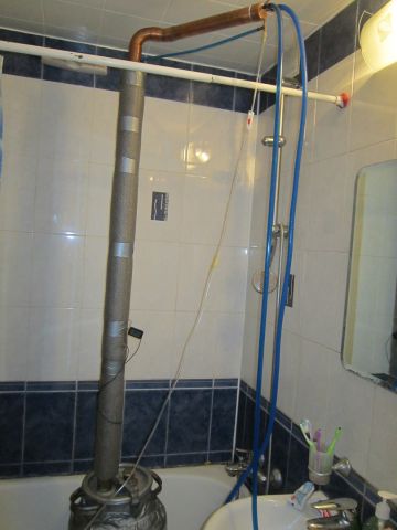

Vasili4 Опубликовано 13 мая, 2016 Опубликовано 13 мая, 2016 Коллеги, прошу совета!!! Предложили клюшку из 42 й трубы. Общая высота 1.57 Димрот из 8 ки трёхметровый. Угол не большой сделан. Объясняет: чтоб максимальная насадочная часть была, она набита мочалками 145 см. Коллега получал 97. Географически находится в Петрозаводске. Сторговались на 6000 рублей. До меня расчитал доставку 500 рубасов всего. Слюни текут... В таком положении может не доедет ровная. Может отпилить клюху?! Спаять потом дома по отдельности царгу и клюху. Внизу фитинг папа 1.1\4 Сковороды, жаровни, сотейники, казаны https://forum.grainwine.info/index.php/topic/1536-skovorodi-zharovni-soteiniki-kazani/
