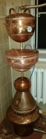

Evgen407 Опубликовано 18 апреля, 2016 Опубликовано 18 апреля, 2016 [b][member=Антел][/b], бак под сферами типа макропарника, в нем барботер. СС или брагу заливаем в пищеварочный котел и погнали. При перегоне спирт концентрируется в баке под сферами, к концу перегона - сивуха.
Антел Опубликовано 18 апреля, 2016 Опубликовано 18 апреля, 2016 [b][member=Evgen407][/b], ответ польскому буферу? А отбор со сфер?

Evgen407 Опубликовано 18 апреля, 2016 Опубликовано 18 апреля, 2016 [member=Антел], в отбор уходит с верхней сферы. Про польский буфер не в курсе. Делал по мотивам сербского казана для ракии.
Антел Опубликовано 18 апреля, 2016 Опубликовано 18 апреля, 2016 (изменено) [member=Рangolin], облуживаешь нержу, межь зачищаешь, наносишь флюс туда и тута, паяешь. каппилярный эффект будет . Только с размерами не понял. Кламп дн40, диаметр фланца 50,5, а трубы могут чуток отличаться. Ты в нете посмотри размеры клампов и свой промерь тщительнее.. [b][member=Evgen407][/b] просто интересно. Типа брагоректификационного устройства... Сам делать не буду, но здорово. Блин. фигня какая то с написанием... Изменено 18 апреля, 2016 пользователем Антел 1

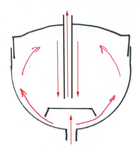

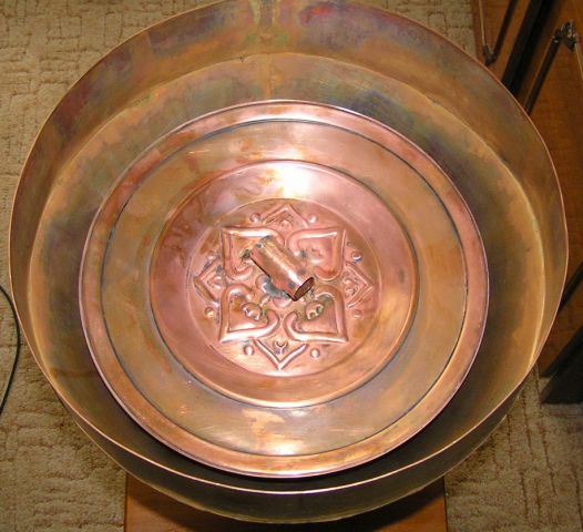

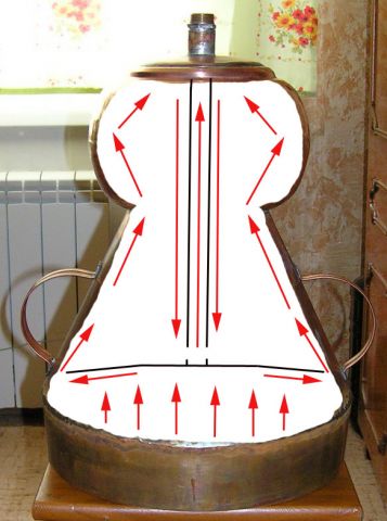

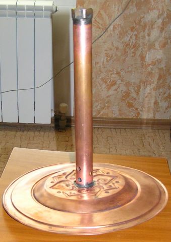

Evgen407 Опубликовано 19 апреля, 2016 Опубликовано 19 апреля, 2016 Сделал товарищу аламбик с воздушными дефлегматорами по типу тарелок Писториуса. В шлем встроил тарелку-рассекатель. Дистиллят у него отличный получился из вина. После второго перегона крепость 85° 1
alexeyT Опубликовано 19 апреля, 2016 Автор Опубликовано 19 апреля, 2016 [b][member=Evgen407][/b], в который раз гляжу и выпадаю в осадок... это какое же сатанинское терпение и невероятную аккуратность надо иметь... 1
Evgen407 Опубликовано 19 апреля, 2016 Опубликовано 19 апреля, 2016 [b][member=alexeyT][/b], получается я выступаю в роли сборщика, подбираю и заказываю различные запчасти к тарелкам и аламбикам, что-то готовое покупаю, потом подгоняю-подбираю одно к другому. Ну а потом сварка запчастей в одно целое, согласно идее.
Антел Опубликовано 19 апреля, 2016 Опубликовано 19 апреля, 2016 сварка запчастей в одно целое сварка? Только читал про сварку меди. Там вроде с тонким материалом проблемы. Или твердым припоем?
Evgen407 Опубликовано 19 апреля, 2016 Опубликовано 19 апреля, 2016 [b][member=Антел][/b], твердым припоем медно-фосфорным пропан+кислород. Фитинги, трубки, небольшие элементы и где позволяет стык паяю оловом пропановой инжекционной горелкой.
