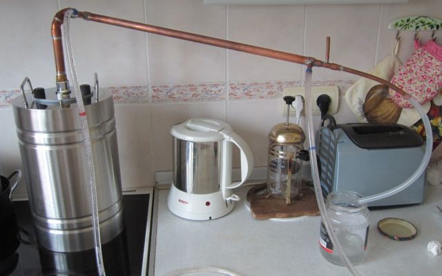

psk Опубликовано 17 апреля, 2016 Опубликовано 17 апреля, 2016 Первый отчет по медной мини-клюшке, изготовленной Мастером Ильдаром (xOther). Габариты тут: http://forum.grainwine.info/index.php/topic/487-med-chto-iz-nee-mozhno-sdelat/?p=68718 На максимальной мощности стеклокерамической конфорки вода дистиллируется со скоростью чуть более 1 л/час. Струя охлаждающей воды толщиной со стержень шариковой ручки (т.е. счетчик не крутится), можно сделать еще меньше, но тогда шланг отвода ОЖ начинает плавиться Охлаждение очень эффективное, узел отбора продукта даже покрывается конденсатом атмосферной влаги. ТСА "тарахтит" (см. видео), скорее всего, из-за небольшого угла наклона клюшки, вода не успевает стекать. Спиртосодержащие растворы более текучие, надеюсь, при перегонке браги такого шума не будет. Когда брага добродит, напишу еще скорость перегонки СС. tsa.avi

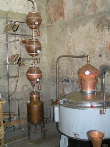

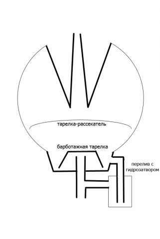

Evgen407 Опубликовано 18 апреля, 2016 Опубликовано 18 апреля, 2016 Мой агрегат из меди. Модернизировал его уже 3-й раз, больше не буду. Вчера удачно прошел испытания. 3 1
Антел Опубликовано 18 апреля, 2016 Опубликовано 18 апреля, 2016 [b][member=Evgen407][/b], круто! А что получаешь, из чего?
Evgen407 Опубликовано 18 апреля, 2016 Опубликовано 18 апреля, 2016 А что получаешь, из чего? Делаю зерновые - мука, дробленка. Вчера перегонял СС из зерновой "солянки". Выход на протяжении всего перегона стабильно 90°. Хвостов практически нет, так, слезы. Идет хорошее разделение, вся сивуха остается в баке под сферами. Можно сразу и из браги получать дистиллят такого-же качества, но долго по времени получается.
Антел Опубликовано 18 апреля, 2016 Опубликовано 18 апреля, 2016 [b][member=Evgen407][/b], ага, я как раз про заливку в бак спрашивал. Так то догадался, что не сахар. :sarcastic: Я подумал, что один агрегат. Брагу из шлема в медный куб и ...
