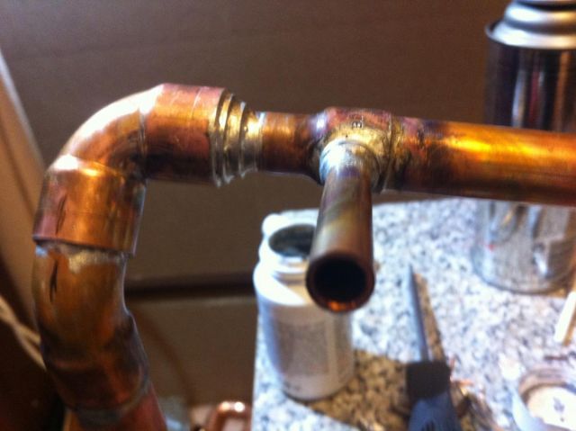

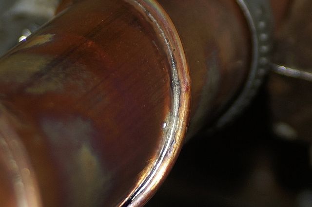

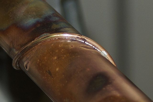

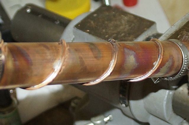

Антел Опубликовано 3 апреля, 2016 Опубликовано 3 апреля, 2016 (изменено) Пайка спирали с флюсом ФТС водоотмываемым. Флюс довольно активный. Под кисточкой светлеет сразу. Припой растекается отлично. Себе трубы буду паять позже . Тогда отчитаюсь. Под заказ не хочу рисковать по первому разу. Изменено 5 апреля, 2016 пользователем Антел 2
baltis Опубликовано 3 апреля, 2016 Опубликовано 3 апреля, 2016 [b][member=Антел][/b], а хомутами всё таки пользуешься :) Изготовление оборудования и автоматики для нашего хобби

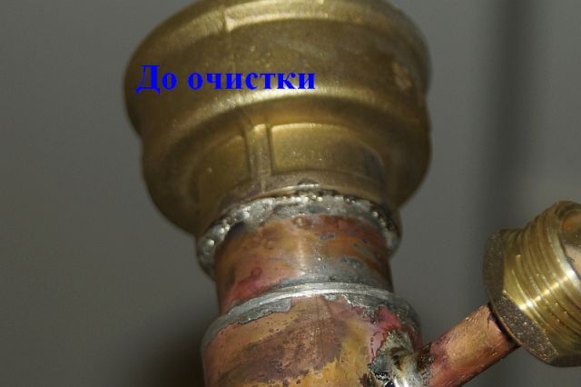

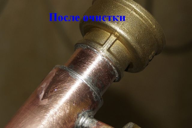

Антел Опубликовано 3 апреля, 2016 Опубликовано 3 апреля, 2016 [member=baltis], да я и так и так. Хомуты крутить не нравится отверткой, а где пластмасса - плавится и отпадает. [member=alexeyT], Про флюс прочитал, что с салициловой кислотой, но конкретики ни фига, в разных местах, разная инфа.. Кисточкой наносится прекрасно. При нагреве практически не дымит, вони нет. Припой за горелкой ползет по точке пайке очень аккуратно. На фото, до мытья, грязи, нагара нет. Мыл водой. Капиллярную пока не пробовал. Если еще что, скажи. [attachment=8714:ФТС.jpg] 1

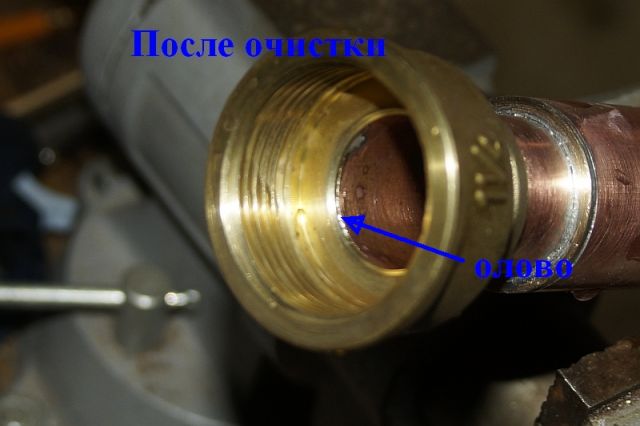

Антел Опубликовано 3 апреля, 2016 Опубликовано 3 апреля, 2016 Капиллярная пайка с флюсом ФТС. Так как боялся запороть швы на "рубашке", получилась куча мала. С ФТС припаивал только резьбовой фитинг. Грязь, как понимаю, от обычной пасты. Фитинг и трубу смочил кисточкой, спаял как обычно. Малость перестраховывался и поэтому соплей понавешал. Припой шов заполнил полностью. После пайки, пролил с заглушкой. Висела, наполненная водой, часа полтора. Все сухо. В следующий раз спаяю только на ФТС. Да, пузырек флюса - 30 рублей. 3

mrdok Опубликовано 3 апреля, 2016 Опубликовано 3 апреля, 2016 [b][member=Антел][/b],на фото труба какая ф и футорка одинадцать скольких?
Антел Опубликовано 3 апреля, 2016 Опубликовано 3 апреля, 2016 [b][member=mrdok][/b], 28 мм и 1 1/4". 1

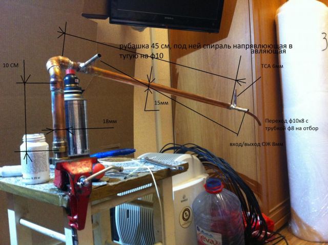

xOther Опубликовано 4 апреля, 2016 Опубликовано 4 апреля, 2016 Алексей, на твой взгляд. Сколько сожрёт? Медные дистилляторы/дефлегматоры/царги,автоматика и др.Медь, фитинги с доставкой.Наборы для самостоятельной сборки.
alexeyT Опубликовано 4 апреля, 2016 Автор Опубликовано 4 апреля, 2016 [b][member=xOther][/b], ХЗ. 3 - в легкую, а больше - будет зависеть от сопротивления может и 5 схавает 1
xOther Опубликовано 4 апреля, 2016 Опубликовано 4 апреля, 2016 (изменено) Ок, попрошу заказчика отчёт сделать. На 3 даже не рассчитывал, но если захавает, в наборы добавлю.. Только собирать гиморно и долго получается. Ювелирка однако))) Изменено 4 апреля, 2016 пользователем xOther Медные дистилляторы/дефлегматоры/царги,автоматика и др.Медь, фитинги с доставкой.Наборы для самостоятельной сборки.
