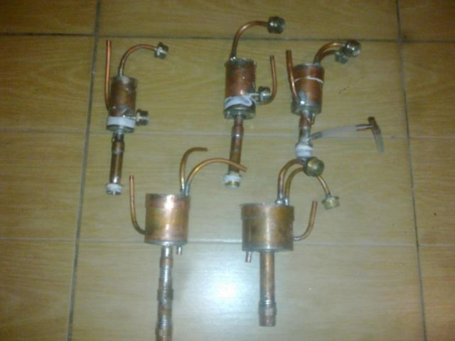

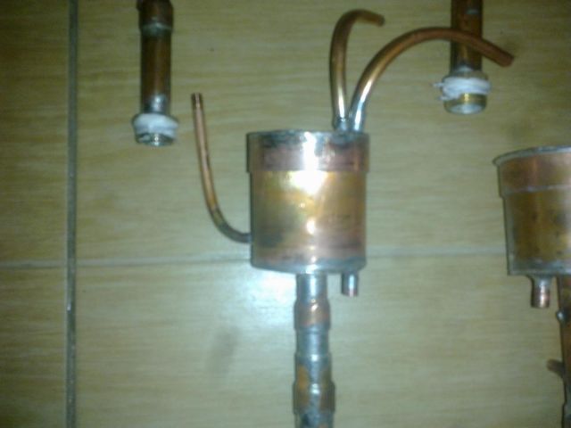

alexeyT Опубликовано 30 марта, 2016 Автор Опубликовано 30 марта, 2016 ну вот и ффссеее... Линейка МГМ завершена, последней моделькой. на ф54х1.5 намотка на ф22, 2 ряда. а вот и весь рядок (только МБМ - у Бабайки) ф35(однорядка) - ф42 (одно- и двух-рядки) - ф54 - ф64 проверенные мощности утилизации. гарантированные. при высоте 50 мм 2-3-4-5 квт 5

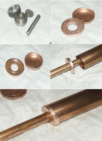

Антел Опубликовано 30 марта, 2016 Опубликовано 30 марта, 2016 По стопам Михаилыча и АлексеяТ. Сделал оправку, теперь можно и МГМ делать... 3
МАРТ Опубликовано 30 марта, 2016 Опубликовано 30 марта, 2016 (изменено) По стопам Михаилыча и АлексеяТ. Сделал оправку, теперь можно и МГМ делать... Деф_М.jpg Покеж где техналогия приготовления сего чюда ,,я раньше прессом давил , трубу подбирал ,че за оправка ,, как делать ? Изменено 30 марта, 2016 пользователем МАРТ
alexeyT Опубликовано 30 марта, 2016 Автор Опубликовано 30 марта, 2016 (изменено) [member=МАРТ], сань, токарка... пресс. кувалда мне синичек вчера привозил пуансоны. ради 3-4 штук это бессмысленно мне это не нужно, интересно было идею проверить... других забот полно... Изменено 30 марта, 2016 пользователем alexeyT 1
Антел Опубликовано 30 марта, 2016 Опубликовано 30 марта, 2016 [member=Март], ага токарка... пресс. кувалда ... [member=alexeyT], мне проще железяку сделать, чем с пайкой мучиться... А то, как baltis, матом ругаться начну... :sarcastic: 1
alexeyT Опубликовано 30 марта, 2016 Автор Опубликовано 30 марта, 2016 [b][member=Антел][/b], мне тоже если планируется более 3-5 штук
Антел Опубликовано 30 марта, 2016 Опубликовано 30 марта, 2016 [b][member=alexeyT][/b], а ты на соединение 10-18мм переход не ставил по причине отсутствия или что бы спираль не цеплялась? более 3-5 штук а эстетика???
alexeyT Опубликовано 31 марта, 2016 Автор Опубликовано 31 марта, 2016 (изменено) [member=Антел], Дима, я вопрос НЕ понял. ф35. восходящая ф10 - ф15/ф18 . намотка ф18. один ряд ф42. восходящая ф10 - ф15/ф18 . намотка ф22. один ряд ф42..восходящая ф10 - ф15/ф18 . намотка ф18. 2 ряда ф54..восходящая ф12 - ф18/ф22 . намотка ф22. 2 ряда ф54..восходящая ф12 - ф18/ф22 .намотка ф28. один ряд. трубка ф8х1 ф64..восходящая ф18 - ф18/ф28 . намотка ф28. два ряда и еще. не увидел огрызка ПРОМЕЖУТОЧНОЙ трубы, на которую спираль ложится... стаканчик с дыркой под восходящую а эстетика??? дело хорошее... особливо когда = 6 вариаций. и в каждой - по 3 разных диска/шайбы. 16 пуансонов точить? при отсутствии токаря в онлайн? а ежели не заработало бы? при цене ф64 под 4000 р ... Еще раз - АСУСу респект, он мне кусочков нарезал, на первый эксперимент... Изменено 31 марта, 2016 пользователем alexeyT 1

синичек Опубликовано 31 марта, 2016 Опубликовано 31 марта, 2016 (изменено) антел че за сталь какая медь чем пробивал у мня пробывали кувалдой на сосне на березе. на свинце лучший резултат на сосне чуток похуже береза не прокатила заминало кузнечный молот ваще заминает правда медяха 0/6 была Изменено 31 марта, 2016 пользователем синичек

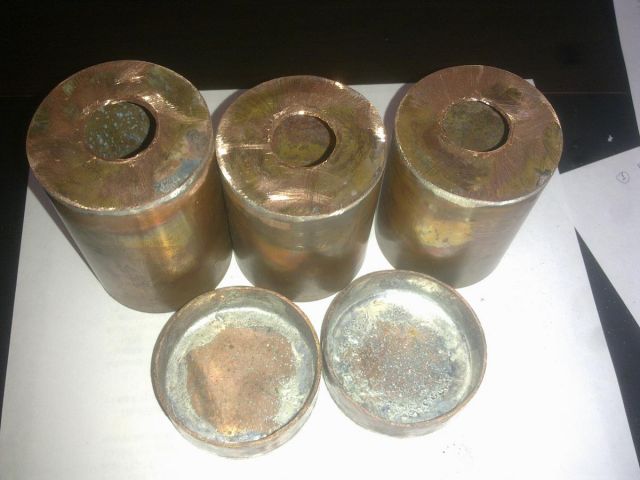

alexeyT Опубликовано 31 марта, 2016 Автор Опубликовано 31 марта, 2016 во, остатки от БКП-7, еще 3 МММ ф54 выйдет...
Антел Опубликовано 31 марта, 2016 Опубликовано 31 марта, 2016 вопрос НЕ понял. я про центральные трубки, соединение внутри дефа, то, что для "теплоизоляции". [b][member=синичек][/b], .да я ничего не пробивал. Это не матрица-пуансон. Сталь, что попалась. Делалось - попробовать. Обрезал, засверлил, подогнул молотком на оправке и несколько ударов по ответкам.
alexeyT Опубликовано 31 марта, 2016 Автор Опубликовано 31 марта, 2016 засверлил, Серега пытался молотом, без сверления... чтоб за 1 удар шайба готовая выскакивала, с допуском 0.1-0.2 не очень получилось...
Антел Опубликовано 31 марта, 2016 Опубликовано 31 марта, 2016 [b][member=alexeyT][/b], есть у меня знакомые, которые серийно штампуют колпачки, правда без отверстий. Ну и, кажется, латунь. Не так тянется.
МАРТ Опубликовано 31 марта, 2016 Опубликовано 31 марта, 2016 [b][member=alexeyT][/b], Спасиб ,,час мне это актуально ,,а то на днях думал как вытягивать на токарке ,, которая под рукой ,но там спец нужен ,, а я до этого трубой прессовал -гемор
