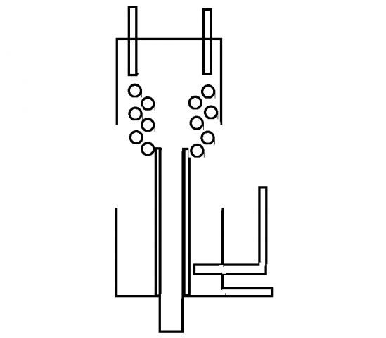

xOther Опубликовано 24 марта, 2016 Опубликовано 24 марта, 2016 На фумке. Во, видишь, значит можно из двух заглушек 42-х штатных сделать. Медные дистилляторы/дефлегматоры/царги,автоматика и др.Медь, фитинги с доставкой.Наборы для самостоятельной сборки.
alexeyT Опубликовано 24 марта, 2016 Автор Опубликовано 24 марта, 2016 (изменено) На фумке. фумка для уплотнения. между ф35 и заглушкой ф37 она НИЧЕГО не держит Изменено 24 марта, 2016 пользователем alexeyT

xOther Опубликовано 24 марта, 2016 Опубликовано 24 марта, 2016 она НИЧЕГО не держит Лёх, в нижней заглушке направляющая ф10-18, спираль в верхней которая садится на ф18. Заглушки вплотную друг к другу перематываются фумкой. Фумка держит только герметичность, нагрузка на спирали посаженной на ф18. Не потянет думаешь? Кривовато нарисовал, но прямее сил нет. Медные дистилляторы/дефлегматоры/царги,автоматика и др.Медь, фитинги с доставкой.Наборы для самостоятельной сборки.

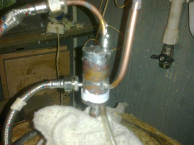

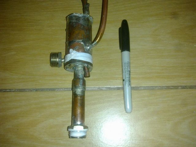

Антел Опубликовано 24 марта, 2016 Опубликовано 24 марта, 2016 (изменено) Карлуши, задроты... Во, аппарат - Изменено 24 марта, 2016 пользователем Антел 8
biks Опубликовано 24 марта, 2016 Опубликовано 24 марта, 2016 [b][member=Антел][/b], Дим, в ювелиры заделался? :good:
xOther Опубликовано 24 марта, 2016 Опубликовано 24 марта, 2016 (изменено) Дим, вместо спиртовки можно зажигалку использовать))) Кстати, как сувенир можно делать... с колечком на ключи))) С логотипом изготовителя. Изменено 24 марта, 2016 пользователем xOther Медные дистилляторы/дефлегматоры/царги,автоматика и др.Медь, фитинги с доставкой.Наборы для самостоятельной сборки.
Антел Опубликовано 24 марта, 2016 Опубликовано 24 марта, 2016 Куба нет, печаль... Надо заказать. [b][member=biks][/b], бюджетненько... 20 см - 2,6 мм - 9 руб,. 5 см- 6мм - 8 руб, 2см провода 0,75- х.з, заглушка 1/2" 30 руб. ИТОГО: пущай 40... [b][member=xOther][/b], фигле на ключи, все работает. Вот сувенир на стол... :crazy:
