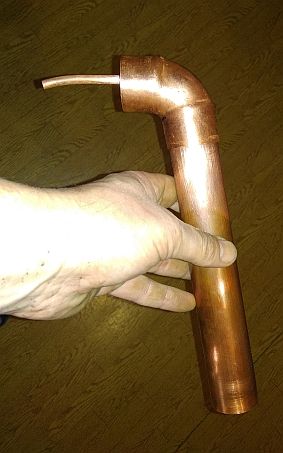

Антел Опубликовано 13 февраля, 2019 Опубликовано 13 февраля, 2019 Поразвлекался. Надо сделать положительный деф с минимальным углом, ограничение по высоте. Решил разогнуть 90 градусный уголок. Это ПИПЕЦ! Естественно на горячую. 3-х тонный домкрат не помог. Вырывает из тисок мою приблуду (стальные вставки в уголок). После танцев с 1,5 метровой трубой/рычагом и горелкой разогнуть получилось, но ну его, еще раз... Может отвод пойдет полегче...
PDV Опубликовано 14 февраля, 2019 Опубликовано 14 февраля, 2019 (изменено) Решил разогнуть 90 градусный уголок. Это на тебя так абсент действует? Это ПИПЕЦ! По другому и не скажешь... Я бы "болгарочкой" прорезал на 2\3 ,согнул и шовчик запаял Изменено 14 февраля, 2019 пользователем PDV 1 Где взять книгу "Как дружить с головой"? Дал бы почитать некоторым...

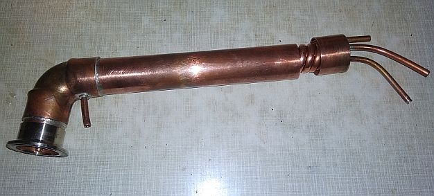

Антел Опубликовано 19 февраля, 2019 Опубликовано 19 февраля, 2019 Маненький положительный деф, внцтренний возврат. Высота 12 см. 2
