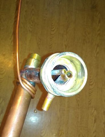

Антел Опубликовано 11 января, 2019 Опубликовано 11 января, 2019 (изменено) Да это холодильник для УПО. Просто, по конструкции, обычный дистиллятор со змеевиком получился, высоту экономил. Вот и подумалось, может к истокам... Изменено 11 января, 2019 пользователем Антел
PDV Опубликовано 11 января, 2019 Опубликовано 11 января, 2019 (изменено) Да это холодильник для УПО. Угу,расскажите... Вот и подумалось, может к истокам... А вот к истокам...Каким...?Помниться мне дистиллятор...Что ,больше не изготавливаете? истоков...? Изменено 11 января, 2019 пользователем PDV Где взять книгу "Как дружить с головой"? Дал бы почитать некоторым...
Антел Опубликовано 11 января, 2019 Опубликовано 11 января, 2019 [b][member=PDV][/b], Дима, "казимирил" головы. Продукт под 80, парит, воняет. Кастрюлька у бака, ограничение по высоте, вот и сгондобил... Тебе могу этот дать "во временное пользование" (С), за доляху малую... :laugh:

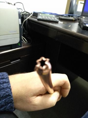

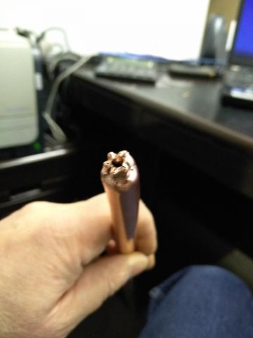

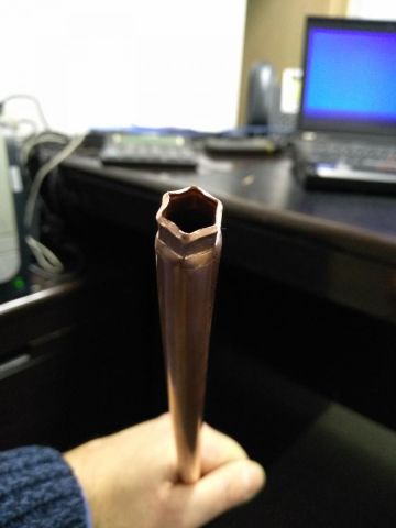

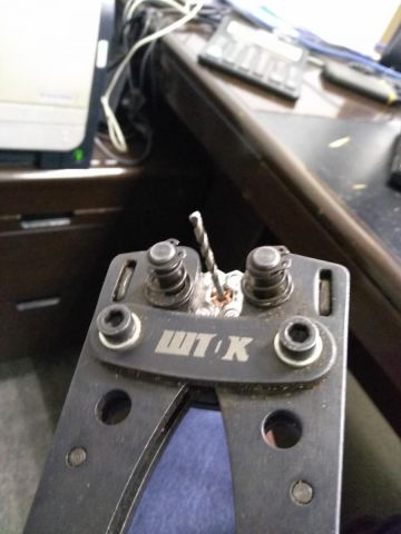

alexeyT Опубликовано 15 января, 2019 Автор Опубликовано 15 января, 2019 Взял у Паши клещи, для обжима наконечников. не идеально, но намного интереснее. чем сантехническими... 2
freezer41 Опубликовано 16 января, 2019 Опубликовано 16 января, 2019 Взял у Паши клещи, для обжима наконечников. не идеально, но намного интереснее. чем сантехническими... а к чему такие пляски с бубном? позвольте полюбопытствовать)))
alexeyT Опубликовано 16 января, 2019 Автор Опубликовано 16 января, 2019 (изменено) а к чему чтобы потом впаять легко было. сантехнические диаметр меняют, раздувается трубка Изменено 16 января, 2019 пользователем alexeyT

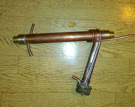

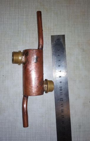

Антел Опубликовано 26 января, 2019 Опубликовано 26 января, 2019 Дефлегматор для кази с гидроселекцией, заготовочка...
