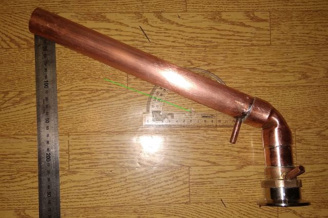

Антел Опубликовано 3 января, 2019 Опубликовано 3 января, 2019 Доделал положительный деф из 35 мм трубы. Уголок один, подогнутый, 45 град. Получилось - 20 градусов. Меньше, возможно, если разогнуть 90 градусов, пока не пробовал, не получается зафиксировать, по человечески... . Высота 27 см, под 3-м димрот, можно чуток уменьшить, если сделать с внутренним возвратом. 2

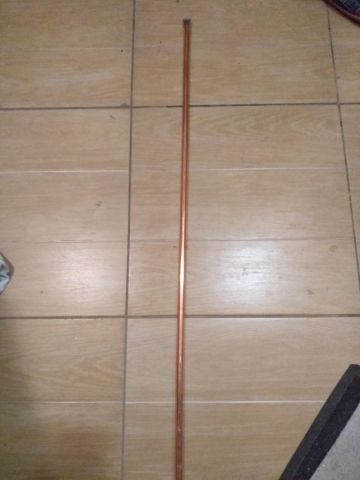

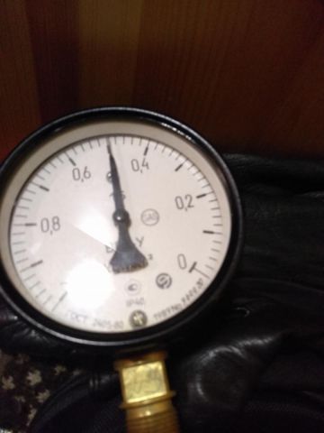

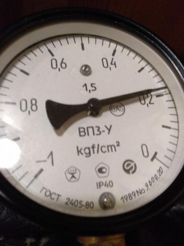

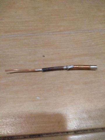

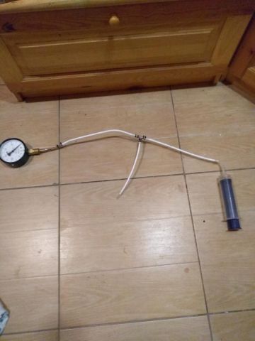

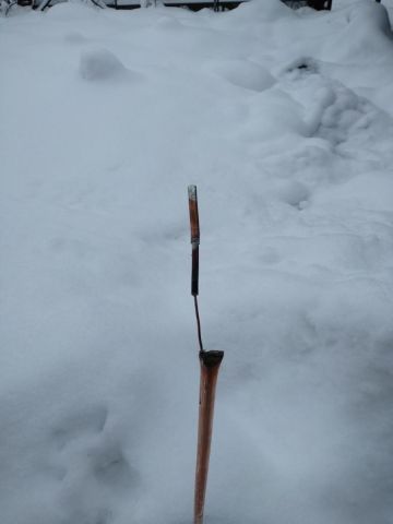

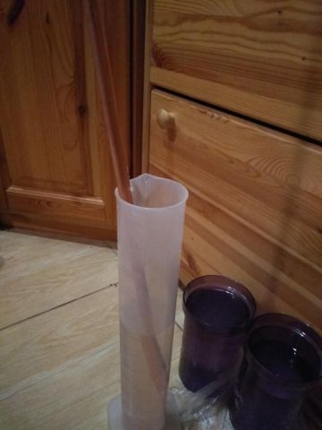

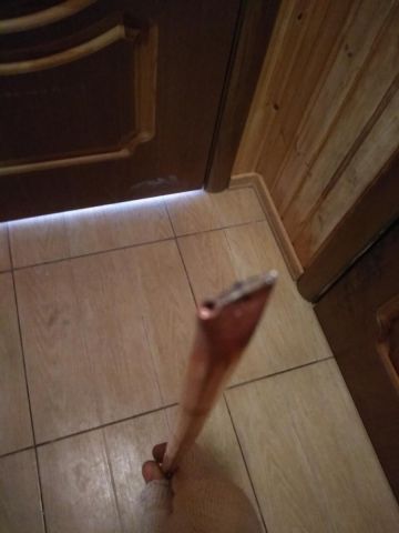

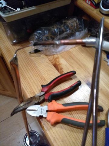

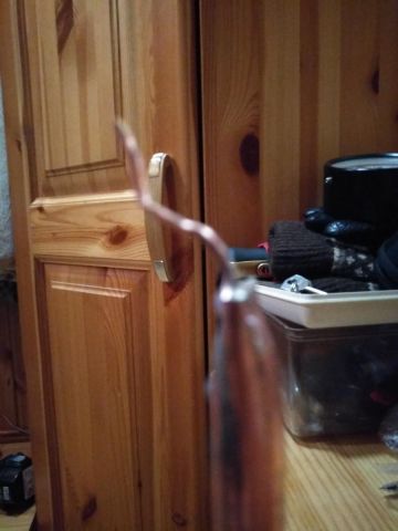

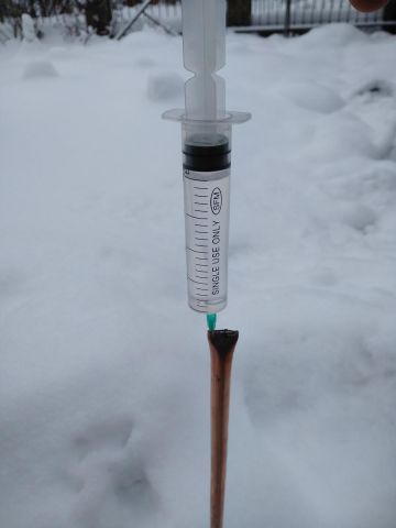

alexeyT Опубликовано 9 января, 2019 Автор Опубликовано 9 января, 2019 (изменено) ваяем ацетоновую ТТ на 35*с.... (давление 380 мм рт ст) 1. трубка с одним запаянным концом и отверстием во втором. и переход с капиллярки на 6.35 2. заполнение ацетоном и пайка перехода 3. изгнание воздуха (кипяток в мензурке) и откача до нужного давления из-за отсутствия правильной капиллярки (чтобы с запасом иголка шприца вставлялась), пришлось тратить времени в 2-3 раза больше и паять на улице.... потому как уже на второй трубке от вопиющего распиздяйства(нагрев ацетона горелкой в прихожей ) случился пожар.... Как поутру заметил Великий Воблин - люди делятся на 2 категории - те, кто горел - те, кому это еще предстоит..... Тяжелый у Валеры юмор... Изменено 9 января, 2019 пользователем alexeyT 6
Антел Опубликовано 9 января, 2019 Опубликовано 9 января, 2019 (изменено) Эка... Ну, раз солярия нет, можно и так... Только ожогами обошлось? Тьфу-тьфу. Изменено 9 января, 2019 пользователем Антел
alexeyT Опубликовано 9 января, 2019 Автор Опубликовано 9 января, 2019 [b][member=Антел][/b], - морда и правая рука. Морда почти зажила... бриться пока не могу, подбородок и шея еще красные - 3 куртки + белые валенки О.Н. Компенсировано... - табуретка загорелась. 3 доски-вагонка и дверь с наличниками . Зачистил , заменил...
alexeyT Опубликовано 9 января, 2019 Автор Опубликовано 9 января, 2019 трубочка... трубочку для ускорения процесса некий мудак стал греть горелкой.... она, недолго думая, плюнула через капиллярку ровно на горелку.... и превратилась сама в горелку... оно бы и покуй, 40 мл ацетона выгорели бы за 2-3 минуты. дык нет, умудрилась ровненько плюхнуться на канистру . в которой 3+ литра оного было....
