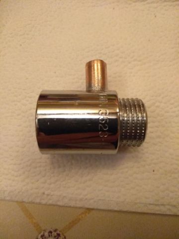

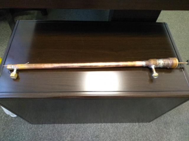

alexeyT Опубликовано 6 декабря, 2018 Автор Опубликовано 6 декабря, 2018 1. штуцерок РИФУ, под термометр... 2. новая тепловая труба, воды залил 100 мл, высота самой трубки = 67 см, сверху - деф 2-контурный, рубашка +ХП 3
alexeyT Опубликовано 7 декабря, 2018 Автор Опубликовано 7 декабря, 2018 (изменено) [member=Антел],Дима, перенеси в НУО или куда ещё про рект. Тут - затеряется посреди меди А по головам - да, приходится моду поджимать, чтоб не топило Или байпас открывать, напрямвю возврат в куб с упо Погонял вчера на ночь ТТ. По ходу пришлось распАивать и заново пар выпускать, косякнул утром... Не соразмерил свист с капиллярки И реальный объем пара В общем, работает... За 4 мин эта балда охладила литр кипятка на 40* с Воды внутри 100 мл Вроде и утилизация стала выше , чем на 2х трубах... Аж на 40% Но это ХЗ, надобно ещё раза 2-3 прогнать Т.е. 2250 кДж в час сейчас переваривает. На 30 см птн 1000 л браги охладить на 20*с потребует отвода 4*1000*20=80 000 кДж Вроде как 20 метровых рубок должны справиться Изменено 7 декабря, 2018 пользователем alexeyT
