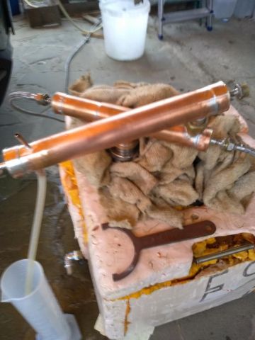

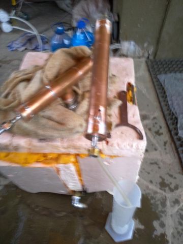

alexeyT Опубликовано 24 ноября, 2018 Автор Опубликовано 24 ноября, 2018 Итак...РИФ-1 опрессован и протестирован На 2600ватт чистыми скушал верхним КТ 80л воды в час, 30л/кВт Шоу продолжается... Ща бак на улицу вытащу и попытаюсь 8 кВт вдуть... 2
alexeyT Опубликовано 24 ноября, 2018 Автор Опубликовано 24 ноября, 2018 Перегнал на Риф-1 22л Гариковой бражки. Никаких сюрпризов А вот - ПЦ !!!!! Вытащил бак на улицу и впорол 8 кВт, БЛЯ !!! Победа !!!!! 1

Mihalich Опубликовано 24 ноября, 2018 Опубликовано 24 ноября, 2018 Победа !!!!! Теперь все КТ делаем "наоборот"? В рубашку пар, а по трубкам воду? В теории, при вертикальном расположении (пар - сверху, вода - снизу) должно получиться еще эффективнее? Или тут без разницы? Помогу с оборудованием для наших дел Гонщик формулы С2Н5ОН
Engineer_111 Опубликовано 24 ноября, 2018 Опубликовано 24 ноября, 2018 (изменено) Теперь все КТ делаем "наоборот"? В рубашку пар, а по трубкам воду? Как на заводах. По научному. Изменено 24 ноября, 2018 пользователем Engineer_111
alexeyT Опубликовано 24 ноября, 2018 Автор Опубликовано 24 ноября, 2018 Угу. Только на выходе кран ставить надо, на поджим воды
Антел Опубликовано 24 ноября, 2018 Опубликовано 24 ноября, 2018 (изменено) [member=alexeyT], мембрану резиновую, с отверстием, не шибко толстую. Дешевле будет. ИМХО. Леша, пропустил ты мой вопрос. Диаметр КТ какой? Изменено 24 ноября, 2018 пользователем Антел

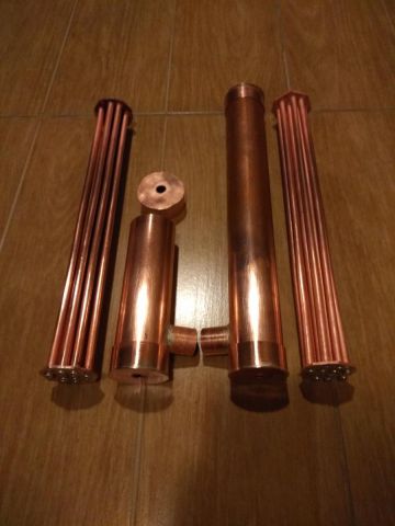

alexeyT Опубликовано 24 ноября, 2018 Автор Опубликовано 24 ноября, 2018 РИФ-1 Ф42, 12 трубок 6.35. Длина 30 см 1
Антел Опубликовано 24 ноября, 2018 Опубликовано 24 ноября, 2018 [b][member=alexeyT][/b], тады все сходится. 100 см2 закладываю + запас.

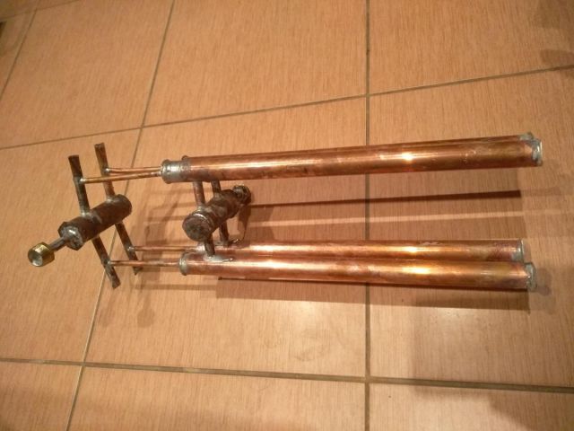

alexeyT Опубликовано 30 ноября, 2018 Автор Опубликовано 30 ноября, 2018 (изменено) Когда коту делать нехер... Собрал огрызки,распаял, выпрямил,подрезал.. Спаял Уродца Налил 10 л воды, закипятил... Кинул Уродца...за 5 мин Т упала на 30*с Площадь контакта около 360 КВ см По моему разумению - 10 ватт с кв см То бишь на куб браги с охлаждением за час на 25*с надобно 17 метровых трубок ф22 Не угомонился... Налил 20л, закипятил Площадь контакта выросла В 2 раза Снижение на 15*с за 5 мин Изменено 30 ноября, 2018 пользователем alexeyT
