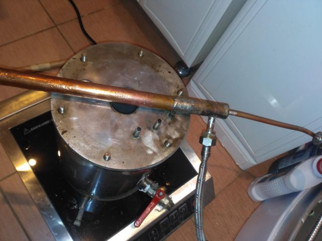

alexeyT Опубликовано 14 ноября, 2018 Автор Опубликовано 14 ноября, 2018 В пользу идеи - воздушка на кулерах комповых Там кулер с 4мя трубками гасит 600 ватт Если я смогу хотя бы 300 - это ПЦ 100 трубок = 30 кВт за час, 10 кВт за 20 мин Охлаждение 1 тонны воды на 20*с требует 84 мДж или 23 кВт*час
alexeyT Опубликовано 14 ноября, 2018 Автор Опубликовано 14 ноября, 2018 (изменено) Силиконовые трубки со стенкой 1мм Разные они... та ,что в насосе перистальтическом, даже на ощупь сильно жестче купленных в Форкоме а тонких толстостенных у меня нету... начинаются с 8х2 удаление ЭАФ без примесей спирта. думаю. что это - иллюзия... Ткип ЭА =77.7*, спирта=78.3*, азеотропа ИП=80* и на ЛИНАСе под давлением. и на кулерной автономке ЭАФ отделяется очень эффективно, но... такие жесткие заявления делать я бы не стал... хотя бы ГХ сделал, для разных СС Изменено 14 ноября, 2018 пользователем alexeyT

alexeyT Опубликовано 15 ноября, 2018 Автор Опубликовано 15 ноября, 2018 (изменено) 1. вчера. ЛАТР + Индукция, 2300 мл воды довел до кипения и погрузил ежика. нагрев снизил до 500-520 (меньше - вырубается). Кипение прекратилось, Т снизилась до 98*с 2. снял с плитки. за 5 минут Т снизилась на 15*с 4.2*2.3*15 = 145кДж, или 1738 кДж/час = 483 ватта 3. сегодня. Залил 3 литра, нагрел до 85*с, снял и укутал . за 5 мин снижение до 83*с все тоже. только ежика сунул... Т=80* 4.2*3*3 = 37.8 за час - разница с первым вариантом составит около 450 ватт т.е. каждая трубка вытягивает 100-115 ватт за час Выводы 1. теплоноситель - ГОВНО, у воды Q в 4.5 раза выше 2. теплоносителя МАЛО. примерно 0.2% от охлаждаемого объема. надо рассчитать на 1%. да и площадь контакта - всего 60 кв см 3. все -таки сглазил Фрезер - поеду покупать комплект.... не находишься к кондейщикам.... или все алко-запасы мне подрежут Изменено 15 ноября, 2018 пользователем alexeyT 2
Dekabrist Опубликовано 15 ноября, 2018 Опубликовано 15 ноября, 2018 теплоноситель - ГОВНО, у воды Q в 4.5 раза выше Если его рассматривать в качестве теплоносителя, то он лучше воды, а то, что скр. теплота парообразования меньше, то это не имеет значения. теплоносителя МАЛО. примерно 0.2% от охлаждаемого объема. надо рассчитать на 1%. да и площадь контакта - всего 60 кв см В этом и вся проблема. Это не то, что мало, а вообще ничего, он в основном в состоянии перегретых паров. поеду покупать комплект.... не находишься к кондейщикам. Если хочешь приобрести вакуумнасос, шрёдеры и прочую ненужную для этого случая дребедень-это конечно личное дело, но в данном случае всё это избыточно. Мой тебе совет-найди хороший вакуумметр, остальное-мелочи. И наконец, почему так пишу. Просто я это прошёл. Вакуумнасос нянчил больше 40 лет (я холодильщик), а самым лучшим и простым для изготовления ТТ оказалась банка с вакуумной крышкой. 1
alexeyT Опубликовано 15 ноября, 2018 Автор Опубликовано 15 ноября, 2018 1. Имеет. Воды испарять меньше надо 2. Связано с п.1 напрямую. Насчет паров - спорно. Палец подносил - на расстоянии примерно 2 см от водяной трубки вниз четкая температурная граница, на мелких трубках Снизу жжёт, сверху холод 3. Прислушаюсь, пасиб
Dekabrist Опубликовано 15 ноября, 2018 Опубликовано 15 ноября, 2018 . Имеет. Воды испарять меньше надоНо это влияет только на объём и не более, т.е. речь идёт о рабочей площади теплообменной поверхности и как мы заметим, что она снизилась на 2%? Вообще-то здесь правильнее говорить не о теплоносителе, а о рабочем веществе (хладагенте), т.к. имеем дело с фазовыми переходами. И не последнюю роль играют такие характеристики как вязкость например или смачиваемость. Бесспорно, вода идеальный хладагент, но в идеальных условиях изготовления. Короче, намудохался я с этой водой ну её.

alexeyT Опубликовано 15 ноября, 2018 Автор Опубликовано 15 ноября, 2018 Карочче... Припаял нежненько штуцер, нашел огрызок силикона со стенкой 2 мм , и... Минус 0.75 атм !!! Т.е менее 200 мм ртути Шприцом 150 мл... даже насос не нужен!! Декабристу - респект!!
Dekabrist Опубликовано 15 ноября, 2018 Опубликовано 15 ноября, 2018 Декабристу - респект!!Спасибо, рад, что получилось.

alexeyT Опубликовано 19 ноября, 2018 Автор Опубликовано 19 ноября, 2018 (изменено) в общем. наигрался я с ТТ. максимум. чего достиг - 400 вт на ф28 1. площадь мала 2. градиент тоже слабый Зато от безысходности слепил ХП на ф22.... вот он - порадовал! раза в 3 шустрее ТТ падение Т в кубике .... Изменено 19 ноября, 2018 пользователем alexeyT 1
