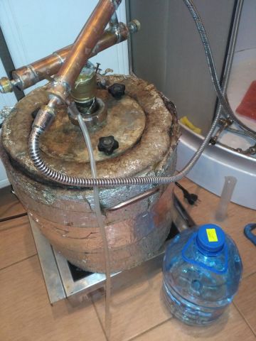

alexeyT Опубликовано 12 ноября, 2018 Автор Опубликовано 12 ноября, 2018 (изменено) еще одного 2-х камерника слепил... ф28, внутри пять трубочек 6.35 Лоханулся - переходную трубку между дефами взял ф15.... ну и наипался, по полной.... не нужна там такая. вполне ф12 хватает Заодно и прогнал, в живом режиме. Пашкин спирт загаженный. Показатели на 2600 ватт остались те же, могу как полностью все возвращать(работает только нижний), так и все отбирать (верхний) проток воды только не детский - те же 100 л./час Изменено 12 ноября, 2018 пользователем alexeyT

alexeyT Опубликовано 13 ноября, 2018 Автор Опубликовано 13 ноября, 2018 [b][member=Mihalich][/b], Дядя! 1. верхний деф как прямоток проверен, уверенно гасит 2600 ватт на прямом 2. как предподогреватель браги на НБК. Живьем проверить нет возможности, минус уже в сарае. Вчера моделировал на воде, при нагреве 2600 ватт подача воды в нижний деф = 15 л/час, тогда вода (имитация браги) при прямом протоке 21 л/час нагревается в верхнем до 78*с Но, думаю, не прокатит, т.к. на НБК вверх летит 1/4-1/3 от полного объема переработки.... 5-7 л всего, из 20-21 т.е. наверняка придется догревать бардой внизу 3. как проходной деф. Пока не проверял.

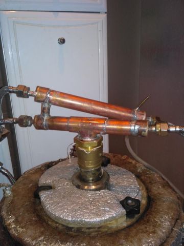

alexeyT Опубликовано 13 ноября, 2018 Автор Опубликовано 13 ноября, 2018 а - ВО! начал осуществлять мечту идиота... 1

Антел Опубликовано 13 ноября, 2018 Опубликовано 13 ноября, 2018 а - ВО! начал осуществлять мечту идиота... А это Кто?
alexeyT Опубликовано 13 ноября, 2018 Автор Опубликовано 13 ноября, 2018 [b][member=Антел][/b], охладитель. с ацетоном внутри
hardvik Опубликовано 13 ноября, 2018 Опубликовано 13 ноября, 2018 (изменено) начал осуществлять мечту идиота... Тепловые? Изменено 13 ноября, 2018 пользователем hardvik
alexeyT Опубликовано 13 ноября, 2018 Автор Опубликовано 13 ноября, 2018 [b][member=hardvik][/b],ессно...
alexeyT Опубликовано 13 ноября, 2018 Автор Опубликовано 13 ноября, 2018 Классно да ХЗ.... если заработает - то соглашусь...

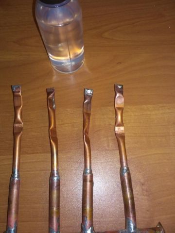

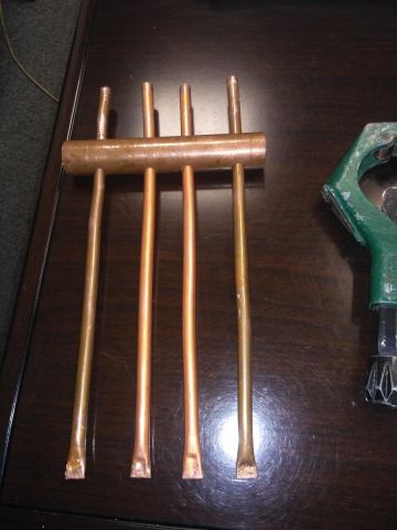

alexeyT Опубликовано 14 ноября, 2018 Автор Опубликовано 14 ноября, 2018 (изменено) опрессовка.... водяной тракт - водой прогнал, 3 атм а трубочки - воздухом, 1 атм и на утечку по времени, с Фейри. одна - запузырилась, сцуко... Изменено 14 ноября, 2018 пользователем alexeyT

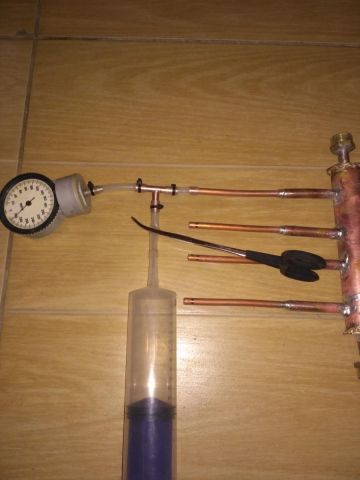

alexeyT Опубликовано 14 ноября, 2018 Автор Опубликовано 14 ноября, 2018 (изменено) залил в трубочку 2 мл ацетона.... надел тройник без шприца, опустил в горячую воду.... ацетон закипел - я трубочку и пережал.... = около минус 100 ртути. опустил опять в стакан с горячей водой - термометр на глазах начал снижать показания... Короче, нужно все заполнить - опаять и с подачей воды уже вдумчиво записывать показания... то. что РАБОТАЕТ - вне всяких сомнений, а вот насколько эффективно - нужно поглядеть.... Да и нужного давления я ни шприцом, ни еб..лом не высосу... нужно 360-400 ртути (минус 360-400) поиметь Изменено 14 ноября, 2018 пользователем alexeyT 4
Dekabrist Опубликовано 14 ноября, 2018 Опубликовано 14 ноября, 2018 Да и нужного давления я ни шприцом, ни еб..лом не высосу... Система ВАКС тебе в помощь. Разрежение до -80 Кпа.
PDV Опубликовано 14 ноября, 2018 Опубликовано 14 ноября, 2018 Система ВАКС тебе в помощь. Разрежение до -80 Кпа. Глупости не пиши. нужно 360-400 ртути (минус 360-400) поиметь Ацетон не выкипит.У кодиционерщиков вакуумники,не знаю сколько создают,но вода в бутылке начинает кипеть...Боюсь предположить...трубки надо будет охладить Где взять книгу "Как дружить с головой"? Дал бы почитать некоторым...
alexeyT Опубликовано 14 ноября, 2018 Автор Опубликовано 14 ноября, 2018 (изменено) он не выкипит с куя ? при 360 ртути Ткип около 35*с главный вопрос на седня - отсос шприцем и нагрев дадут одинаковый результат или нет... одну трубку я в горячую воду макнул и закипятил ацетон, остальные - шприцом. Давление во всех на момент запайки было примерно одинаковое Изменено 14 ноября, 2018 пользователем alexeyT
