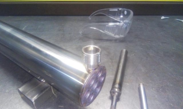

baltis Опубликовано 2 ноября, 2018 Опубликовано 2 ноября, 2018 (изменено) 1. Как ограничить при пайке растекающийся флюс и соответственно припой ? [member=Urajan], помогает литол 24, солидол или другая смазка. По второму вопросу [member=Антел] ответил. Можно ещё сделать прямоточник 15х22 длиной 50-60см. Дешевле, производительность та же. [attachment=48326:IMG_20180815_163711.jpg] Изменено 2 ноября, 2018 пользователем baltis 1 Изготовление оборудования и автоматики для нашего хобби
Urajan Опубликовано 2 ноября, 2018 Опубликовано 2 ноября, 2018 Можно ещё сделать прямоточник 15х22 длиной 50-60см. Дешевле, производительность та же. Правильно понял ,что аппарат на картинке будет утилизировать 5 Квт, при этом дист будет холодный а вода охлаждения на выходе будет горячей ?
baltis Опубликовано 2 ноября, 2018 Опубликовано 2 ноября, 2018 дист будет холодный а вода охлаждения на выходе будет горячей ? [b][member=Urajan][/b], ну, как то, приблизительно, так. Изготовление оборудования и автоматики для нашего хобби

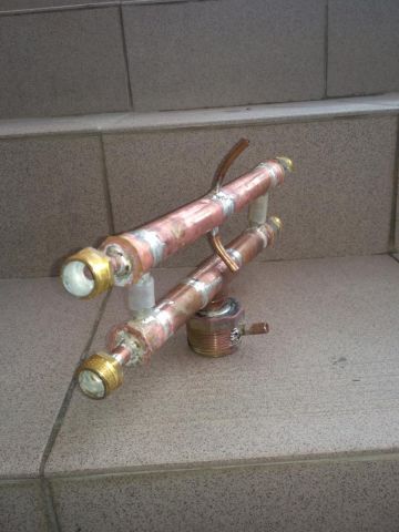

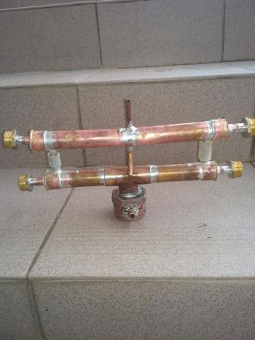

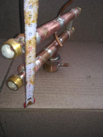

alexeyT Опубликовано 3 ноября, 2018 Автор Опубликовано 3 ноября, 2018 Спаял-таки Регулировка по воде дает в отборе от 0 до 2500 ватт конденсации Воды потребно не менее 100 л в час при полном возврате Т.е когда работает только ОДИН деф Ф22, 20 см, 4 трубочки 6.35 При полном внутреннем возврате начинаются характерные захлебные щелчки, диаметра не хватает Будет настрой - проверю на 2х возвратах Да, верхний был надпилен и погнут, чтобы стекало в центр 3

Optimist Опубликовано 3 ноября, 2018 Опубликовано 3 ноября, 2018 Сдается мне что работает по половинке в каждом дэфе.

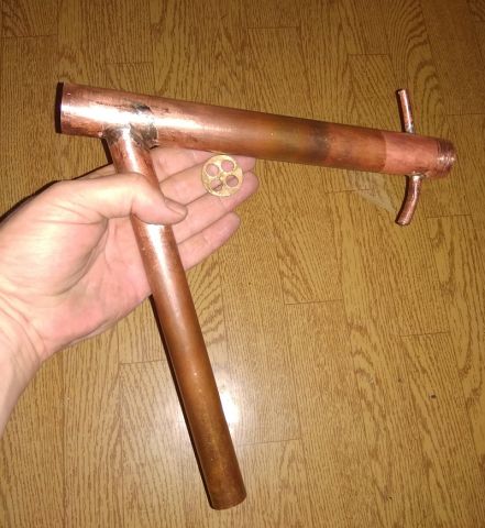

Антел Опубликовано 3 ноября, 2018 Опубликовано 3 ноября, 2018 (изменено) Бл...сами догадайся Уста, алкоголь выжирающие, иероглифом запечатать... Навечно... Сподвиг Алексей взяться за отложенный в долгий ящик КТ деф с паром в межтрубном. Спаял для начала. Надо фитинги, под воду раздобыть и можно доделать. Будет 4 трубки 8 мм по 22 см. Изменено 3 ноября, 2018 пользователем Антел 1

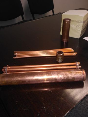

alexeyT Опубликовано 7 ноября, 2018 Автор Опубликовано 7 ноября, 2018 (изменено) Закончилась латунь. лень в металлолом ехать... взял ф22х2, отрезал 26 мм втулку, распилил. распрямил. и.... Изменено 7 ноября, 2018 пользователем alexeyT

alexeyT Опубликовано 7 ноября, 2018 Автор Опубликовано 7 ноября, 2018 (изменено) [member=baltis], да не, Николаич... просто доводка 2-х предыдущих до нормального состояния ф28. 5 трубок ф6.35, 20 см 4 - маловато вышло(для НБК) , 7 - перебор(на РЕКТе) чтобы Марик потом без гимора с нержи слепил Изменено 7 ноября, 2018 пользователем alexeyT
PDV Опубликовано 7 ноября, 2018 Опубликовано 7 ноября, 2018 (изменено) отложенный в долгий ящик КТ деф с паром в межтрубном. Сколько он будет утилизировать? Про цену ,потом спрошу... Изменено 7 ноября, 2018 пользователем PDV Где взять книгу "Как дружить с головой"? Дал бы почитать некоторым...
