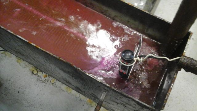

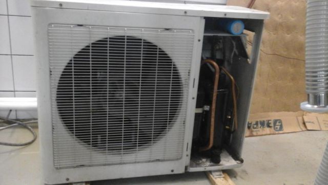

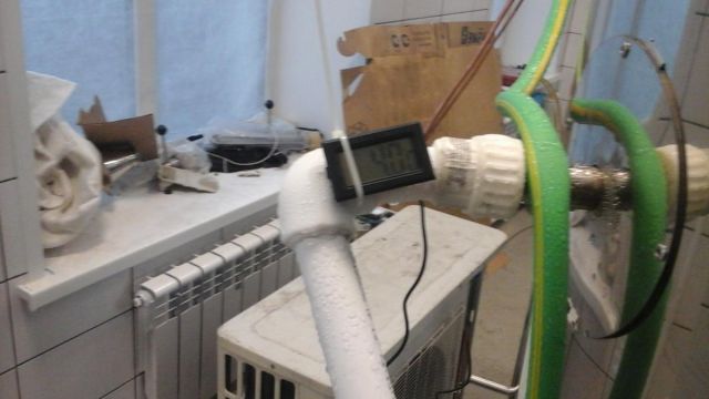

незнаю в какую тему закинуть. сделал фреоновый чиллер для охлаждения пива для карбонизации СО2 на основе наружнего блока кондиционера.
ванна с теплообменником и пропиленгликолем
наружний блок 24000бте
контроллер
температура пива в ЦКТ
Ваще не врубился... ну, внутренний блок распотрошил. Выкинул вентилятор.  Вынул теплообменник. в котором фреон холодненький...
а пропиленгликоль на кой ?? и - КУДА?
Видимо, в рубашке ЦКТ пропиленгликоль. Вместо воды - не цветет, не пахнет, не замерзает. Ну я так предполагаю :D

Кондер фреоном охлаждает пропиленгликоль в ванной посредством теплообменника а гликоль охлаждает рубашку
