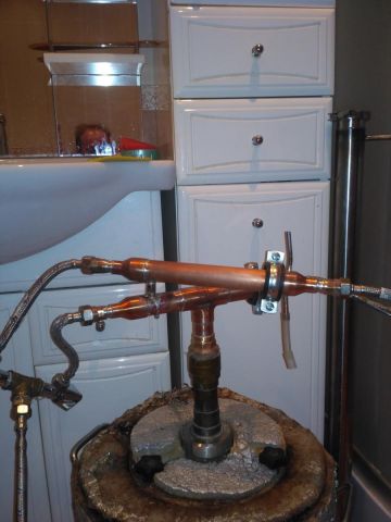

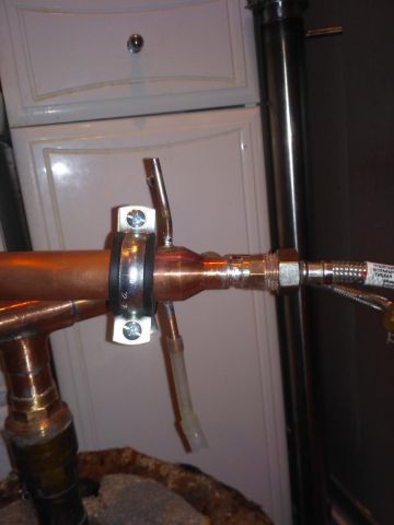

alexeyT Опубликовано 29 октября, 2018 Автор Опубликовано 29 октября, 2018 (изменено) 1. проверка на воде. регулировка подачи ОЖ позволяет получать возврат от 0 до 3600 мл/час (2250 ватт чистого нагрева) 2. прогнал Стопиков эпюрат на предмет укрепления. ничего интересного, крутя кран, получал крепость 70- 85 Изменено 29 октября, 2018 пользователем alexeyT 1

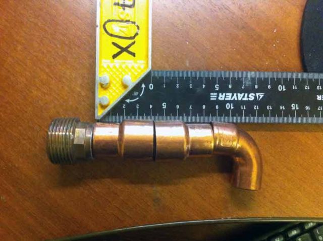

xOther Опубликовано 29 октября, 2018 Опубликовано 29 октября, 2018 (изменено) итого - 200р с кучей епли со сборкой КТ и при наличии необходимого инструмента и расходников А Т-образный (или четырёхлучевой) задрот 10х15 с рубашками 15-20см не рассматривал? Высота уж точно больше не будет. А ценник на комплектуху не более чем на сотку больше.. заглушки на концах можно и съёмными сделать, для чистки. пси. есть у мну б/у комплектуха для этого, стоит ли заморачиваться? Изменено 29 октября, 2018 пользователем xOther Медные дистилляторы/дефлегматоры/царги,автоматика и др.Медь, фитинги с доставкой.Наборы для самостоятельной сборки.

alexeyT Опубликовано 29 октября, 2018 Автор Опубликовано 29 октября, 2018 так ли уж их много генерируется в обычном дефлегматоре? до 1.0 -1.2 мг/литр задрот 10х15 с рубашками 15-20см не рассматривал? В для ф22 с 4-мя трубками 6.35 эффективная площадь конденсаии = 160 кв см. Плюс - пассивное охлаждение самой трубы =125 кв см если брать 10(ф8вн)х15 длиной 20 см, то 50 кв см если 15(Фвн=13) х20, той же длины, это выходит 82 кв см Как то так, Дядя... 1
xOther Опубликовано 29 октября, 2018 Опубликовано 29 октября, 2018 [b][member=alexeyT][/b],Я немножко может не понял. Ты же дэф делаешь для работы на колонне? Тогда какая нам хер разница в площади охлаждаемой? Важна же площадь конденсации. у Карлуши трубка ф8х1, 10см рубашка из ф12. гасит 2 квт. течет, ессно, кипяток. Медные дистилляторы/дефлегматоры/царги,автоматика и др.Медь, фитинги с доставкой.Наборы для самостоятельной сборки.
alexeyT Опубликовано 29 октября, 2018 Автор Опубликовано 29 октября, 2018 [b][member=xOther][/b], хорошо, площадь КОНДЕНСАЦИИ у КТ в разы больше. что дает возможность более плавно регулировать возврат при приемлемом расходе воды Карлуша - крайний вариант для ДИСТИЛЛЯЦИИ, когда полностью отсутствует возврат. только клювом вниз Тут же - совсем иная целевая задача... при мин размерах и цене исполнить РЕГУЛИРУЕМЫЙ деф для АС/НДРФ
xOther Опубликовано 29 октября, 2018 Опубликовано 29 октября, 2018 при мин размерах и цене исполнить РЕГУЛИРУЕМЫЙ деф для АС/НДРФ ИМХО. Выигрыш только в цене на комплектуху. Проигрыш в цене (епли) на сборку КТ, изготовлении трубных досок. Помнишь малышОК? Да, ценник подороже, но общая высота меньше, чем этот с двумя КТ-дэфами. Кстати, а какая там регулировка не такая как на клюшке? Медные дистилляторы/дефлегматоры/царги,автоматика и др.Медь, фитинги с доставкой.Наборы для самостоятельной сборки.
alexeyT Опубликовано 29 октября, 2018 Автор Опубликовано 29 октября, 2018 [b][member=xOther][/b], Дядя... ты ваще не вкурил... Дефы типа дурня, малышка, карлуши и т.п. - НЕ РЕГУЛИРУЮТСЯ Трубную доску я вырезаю ножницами из латуни 1-1.5 мм толщиной и потом 5-10 мин на шлифовалке...

alexeyT Опубликовано 29 октября, 2018 Автор Опубликовано 29 октября, 2018 (изменено) [member=xOther], вот оно и видно.... что пить бросил! ну КАК ты можешь изменить возврат на них ?? это же дефы ПОЛНОЙ конденсации, а уж затем - ты делишь жидкость на отбор и возврат... а представленный вариант - горизонтальная развертка флейты. Проходной деф + конденсатор. Изменено 29 октября, 2018 пользователем alexeyT
xOther Опубликовано 29 октября, 2018 Опубликовано 29 октября, 2018 (изменено) Вот терь понятно, но у малышка можно добавить проходной рубашечный деф на восходящую из двух переходов 22х28 без увеличения общей высоты. Тоже ведь получится Проходной деф + конденсатор. и ХП из него выдернуть. Изменено 29 октября, 2018 пользователем xOther Медные дистилляторы/дефлегматоры/царги,автоматика и др.Медь, фитинги с доставкой.Наборы для самостоятельной сборки.
alexeyT Опубликовано 29 октября, 2018 Автор Опубликовано 29 октября, 2018 Тоже ведь получится сомнительно.... что будет нормально регулировать и все уместится в 10 см по вертикали
xOther Опубликовано 29 октября, 2018 Опубликовано 29 октября, 2018 (изменено) Ну как бы регулировку ессесно надо пробовать, обкатывать, а по высоте не 10 у малышка, а 12 заявлено было, ну а тут 13 см получится да и юбки 22 у переходов можно попалам обрезать. А если как Антел со вставками делает, то и размер проходного дефа увеличится. Изменено 29 октября, 2018 пользователем xOther Медные дистилляторы/дефлегматоры/царги,автоматика и др.Медь, фитинги с доставкой.Наборы для самостоятельной сборки.
alexeyT Опубликовано 29 октября, 2018 Автор Опубликовано 29 октября, 2018 (изменено) ессесно надо пробовать вот и опробуй... ф8 - ставить низзя, захлебывается на раз. а 10-ку - непонятно, на 5 см высоты вполне пролет пАра возможен.... да и при 2-2.5 квт возвратка составит 10 лАС в час, так что тоже может начать плеваться... ессно. что про ф22 и разговора быть не может, даже ф28 (фвн=26) под большим вопросом вследствие безумно малого межтрубного расстояния... (по 2 мм) да и сверлить такую ХРЕНЬ уипесся.... порвет на раз Изменено 29 октября, 2018 пользователем alexeyT
