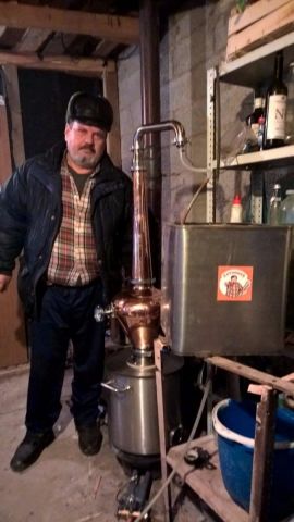

andrey.trioka Опубликовано 9 марта, 2016 Опубликовано 9 марта, 2016 Вот весь я в сомнениях... до некоторых пор к меди относился с большой долей иронии и скептицизма. Но когда в декабре сам распечатал шлем, скупажировали с лешей Салосятовым вино в куб и прогнали - был потрясен до степени разрыва шаблона. Переворот в мироощущении ! Эту всю конструкцию притащили в фургоне в Щелково на зимнюю встречу и гнали прямо на улице- был прохладный противный ветерок, воздушная дефлегмация перла на Ура. Но дело не в этом. А в том, что с тех пор медная тема завладела моими помыслами. Шлем с конусом купить не по деньгам- сыну дом строим, пенсия 12,5 тыр. А вот как к "Антонычу" присобачить медную деталь ? И стоит ли ? И будет ли эффект ? Чем больше курил форумы и литературу, тем больше в башке тумана. Почему-то решил. что там. где идет активное соприкосновение с жидкостью (возвратной флегмой или продуктом). там будет меньше выражен "медный эффект". Поэтому решил для начала заказать медный поворот где не будет активного соприкосновения с жидкостью. Здесь, смотрю, люди в теме про медь. Что скажете. коллеги ?

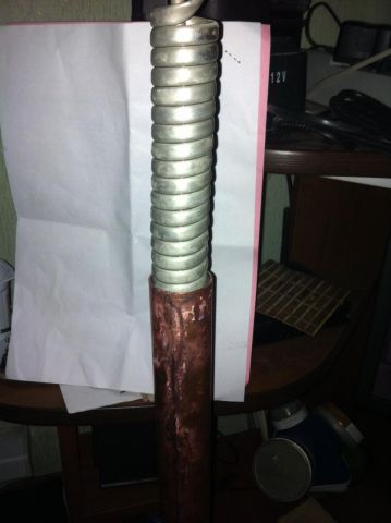

baltis Опубликовано 9 марта, 2016 Опубликовано 9 марта, 2016 [member=baltis], самое поганое - спираль намотать... а почему не воспользовался 6х1мм? С ней легче работать. Изготовление оборудования и автоматики для нашего хобби
alexeyT Опубликовано 9 марта, 2016 Автор Опубликовано 9 марта, 2016 (изменено) [member=baltis], 1. диаметр дырки = 4 мм 2. не сплющится - может не влезть. и свободного пространства для пАра нету... основная ИДЕЯ - никаких преград! но - минимальные зазоры, 1-2 мм на МЗМ я муфту ф42 в качестве оправки использую... как раз около 1мм выходит Изменено 9 марта, 2016 пользователем alexeyT

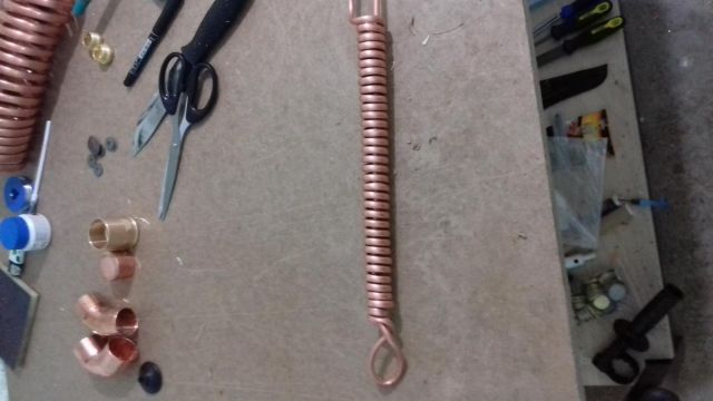

Fandorin Опубликовано 12 марта, 2016 Опубликовано 12 марта, 2016 (изменено) Всем привет. Крутил димрот из трубы 6-ки, оправка 15 мм. Оказалось слишком широкое кольцо, не заходит в 35 трубку. Как теперь исправить, чтобы не заломилось? Изменено 12 марта, 2016 пользователем Fandorin
xOther Опубликовано 12 марта, 2016 Опубликовано 12 марта, 2016 (изменено) Продувается? Сжимай аккуратно петлю и постоянно проверяй на продув. Изменено 12 марта, 2016 пользователем xOther Медные дистилляторы/дефлегматоры/царги,автоматика и др.Медь, фитинги с доставкой.Наборы для самостоятельной сборки.
baltis Опубликовано 12 марта, 2016 Опубликовано 12 марта, 2016 (изменено) [member=Fandorin], зажми в тиски 15-ю трубу и на ней осади аккуратно петлю, - следи чтобы петля загибалачь не на самом конце, а по всей окружности. А вообще, надо было брать 18-ю оправку. Изменено 12 марта, 2016 пользователем baltis 1 Изготовление оборудования и автоматики для нашего хобби
xOther Опубликовано 12 марта, 2016 Опубликовано 12 марта, 2016 (изменено) А вообще, надо было брать 18-ю оправку. Не нашёл он её. Если заломаешь, срезать петлю и внутрь спирали изловчиться палец из ф10-14 впаять. Примерно как тут http://forum.grainwine.info/index.php/topic/653-osminozhka/ Изменено 12 марта, 2016 пользователем xOther 1 Медные дистилляторы/дефлегматоры/царги,автоматика и др.Медь, фитинги с доставкой.Наборы для самостоятельной сборки.
baltis Опубликовано 12 марта, 2016 Опубликовано 12 марта, 2016 (изменено) изловчиться палец из ф10-14 впаять. xOther, если не хватило ловкости димрот нормально сделать, то о каком пальце ты говоришь. Изменено 12 марта, 2016 пользователем baltis Изготовление оборудования и автоматики для нашего хобби
