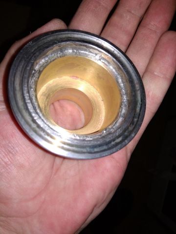

Антел Опубликовано 27 октября, 2018 Опубликовано 27 октября, 2018 Припаял кламп к латуни припоем П-81 (экономия, брал рублей за 50), флюс какой то китайский, для твердого припоя, вроде, аналог П209. Ушло половина прутка. Специально фитинг отнес токарю, после пайки, протачивали под медную трубу.. Кламп в патрон и проточили в размер. Визуально, все нормально, не треснул. Залил в головами, на предмет герметичности, не сопливится. 1
