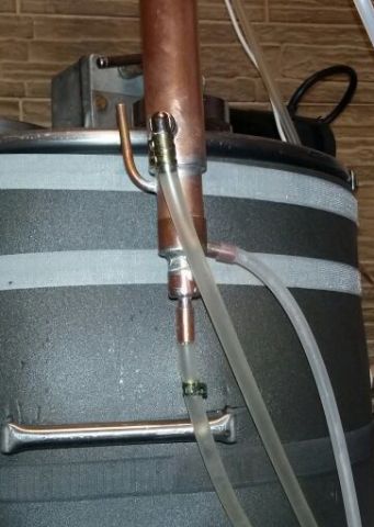

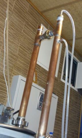

fortunaru Опубликовано 27 февраля, 2018 Опубликовано 27 февраля, 2018 Спаял дистиллятор, при перегонке струйка льется и периодически как бы плюётся, перегиба нет, конец шланга в воздухе, сс холодный. Это норма или косяк?
texnar Опубликовано 27 февраля, 2018 Опубликовано 27 февраля, 2018 [b][member=fortunaru][/b], Фото бы ,конструкцию посмотреть... Возможно надо тса добавить, а может завоздушивание ,если подавать сверху вниз на вертикалках .
fortunaru Опубликовано 27 февраля, 2018 Опубликовано 27 февраля, 2018 Вот жеж выкладывал; https://forum.grainwine.info/index.php/topic/487-med-chto-iz-nee-mozhno-sdelat/page-132?do=findComment&comment=343221 Тса есть, из него нечего не плюет, вода в противотоке пару. Сверху гайка на хп может пропускать воздух, фум подмотал, визуально не видно и не слышно. 6квт на старте выдали 8.5-9л/ч.
Антел Опубликовано 27 февраля, 2018 Опубликовано 27 февраля, 2018 (изменено) 9 литров с браги? Около 4 квт... На отбор какой диаметр трубки? ТСА на какой высоте, от трубки отбора? Изменено 27 февраля, 2018 пользователем Антел
fortunaru Опубликовано 27 февраля, 2018 Опубликовано 27 февраля, 2018 У меня пвк, брага сахарная. Выход 8мм, тса 6мм.
Антел Опубликовано 27 февраля, 2018 Опубликовано 27 февраля, 2018 [b][member=fortunaru][/b], вроде, все красиво. А что значит плюется? Вариантом трубку отбора на 10-ку поменять. Но, судя по отбору, не должно быть проблем.
baltis Опубликовано 27 февраля, 2018 Опубликовано 27 февраля, 2018 (изменено) [member=fortunaru], замени ХП на Ø18мм. Я так лечил, тоже плевалась Изменено 27 февраля, 2018 пользователем baltis Изготовление оборудования и автоматики для нашего хобби
fortunaru Опубликовано 27 февраля, 2018 Опубликовано 27 февраля, 2018 (изменено) Да я так и сделал заменил на 18мм, как Антел советовал, рубашка 500мм, хп 700мм примерно. Вчера когда гнал первую партию заметил редкие 5капли с американки, где то может посасывать и травить. Почему же скорость не соответствует квт-ам? Льется из трубки, сс не видно, потом периодически раз5-8сек. трубка заполняется вся, и сс с пузырьками воздуха плюхает это видно в силиконе. Изменено 27 февраля, 2018 пользователем fortunaru
Антел Опубликовано 27 февраля, 2018 Опубликовано 27 февраля, 2018 [b][member=fortunaru][/b], теплопотери... Попробуй иголку воткнуть в трубку. Если плевки пройдут, трубку отбора поменять. ИМХО. Как то ТСА не правильно работает. Возможно не успевает стекать и уровень жидкости блокирует. Что странно, расстояние между ТСА и отбором нормальное. 1
Федул Опубликовано 27 февраля, 2018 Опубликовано 27 февраля, 2018 (изменено) Похожую картину наблюдал на Д-ре Губ-ре. Обратная тяга была изрядной и засасывала отбор, потом плевала. Прижал воду на холодильник, стало нормально, а то выход был холодный. Стал выход воды около 45 цельсиев, плевки прекратились. Думаю, пар конденсируется с такой скоростью, на холодных трубках, что не успевала прилетать следующая порция из кубика Изменено 27 февраля, 2018 пользователем Федул 1

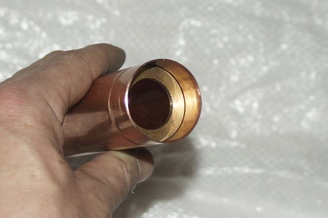

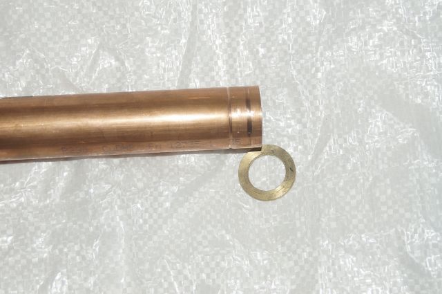

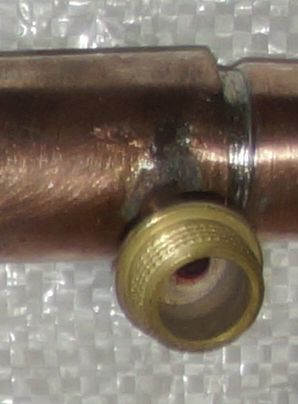

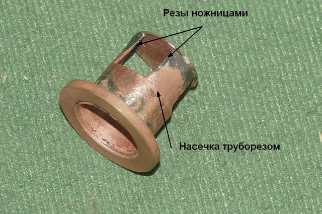

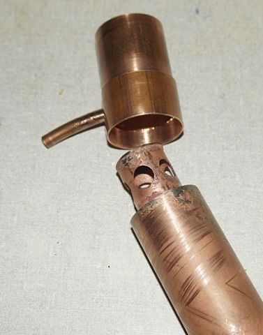

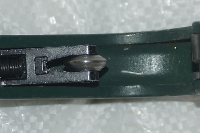

Антел Опубликовано 27 апреля, 2018 Опубликовано 27 апреля, 2018 (изменено) Решил себе сделать ЦП. УО такой. Чтобы не использовать муфту и у кольца был упор, сделал канавку на трубе. Тупой ролик на труборез и получается такая ерунда: Чуток дальше. В трубке ввода пара, для УО, всегда сверлил отверстия. Попробовал по другому. Труборезом делаем насечку по нижнему краю нужного отверстия, ножницами прорезаем и выламываем язычки плоскогубцами. Труба жесткая и выламывается на раз. Сам удивился. Единственно, чуток остающиеся язычки перекашивает, но кусок трубы и молоток в помощь... Получилось быстро и без матюгов с разметкой и сверлением. Паяю твердым и к кольцу и крышечку. Изменено 28 апреля, 2018 пользователем Антел 3

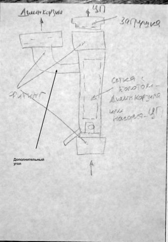

Антел Опубликовано 30 апреля, 2018 Опубликовано 30 апреля, 2018 Спаял ЦП и появилась мысль. Совместить ЦП с джин корзиной. В принципе, можно и без переделки, вместо насадки вставить стакан с болотом, но для красоты/удобства, впаять дополнительный угол 90 град с фитингом. Тогда можно менять засыпь и вынимать корзину в процессе.
